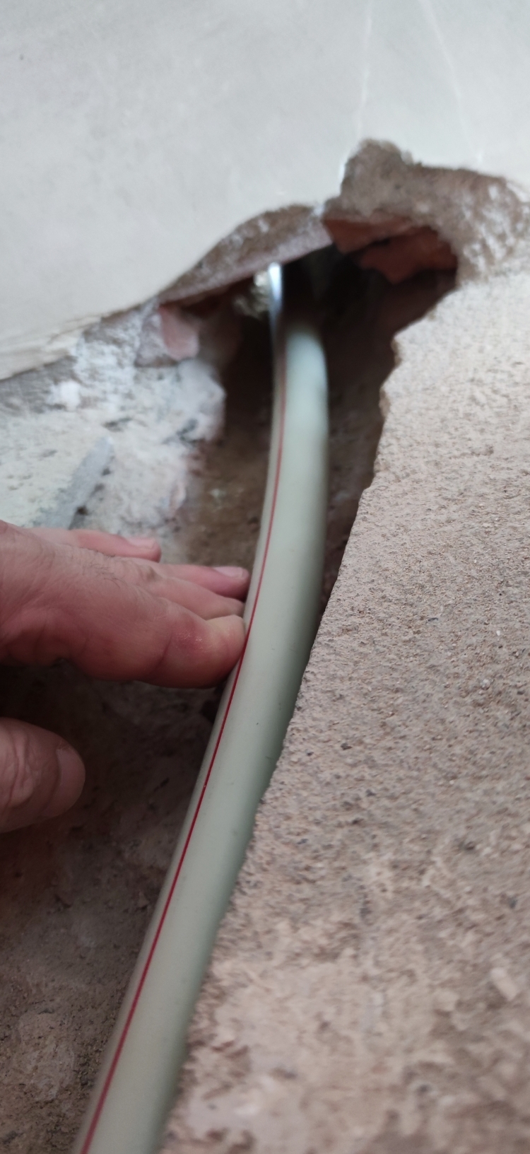

Правя канали в замазката на 1вия етаж на къща за прокарване на тръби с алум вложка. Та покрай тях реших до прокарам и една полипропиленова тръба за да прокарам вода от другата страна на къщата. Имам две питания:
1. При прокарване на полипропиленова тръбата през и под тухлите отвора стана така че тръбата трябва за да мине трябва да се огъне с около 15 -20 градуса. Това проблем ли е ? Тръбата е чешка FVplast
2.Четох, че щом ще се замазват тръбите задължително трябвало да им сложа изолация. Иначе се скъсявал живота на тръбата. Това така ли е ?Може ли да ми обясните защо?

Иди си купи части, примерно с две дъги можеш да избегнешнапрежението
в тръбата!
Изолация се слага задължително, приеми го като Лема, и то от най скъпата микропореста с 20 мм.дебелина!(замръзвания и линейни разширения.)

Знам че има колена 90, дъги 45 градуса, но при мен кривината е макс 20 градуса

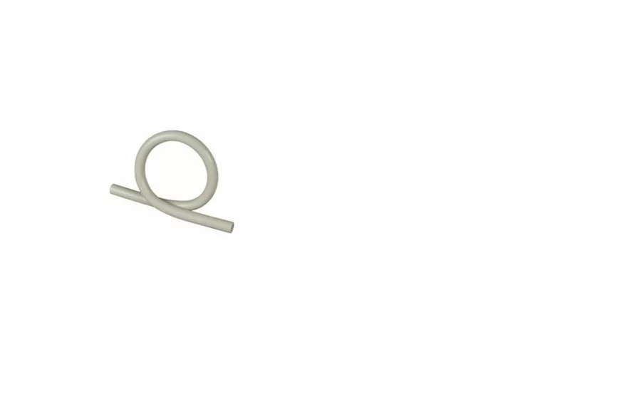

Има разни дъги (компенсатори), от който можеш да си отрежеш, колкото градуса ти трябват.
