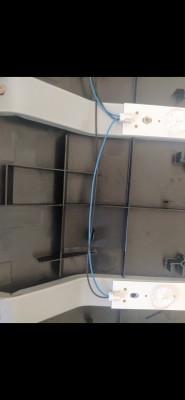

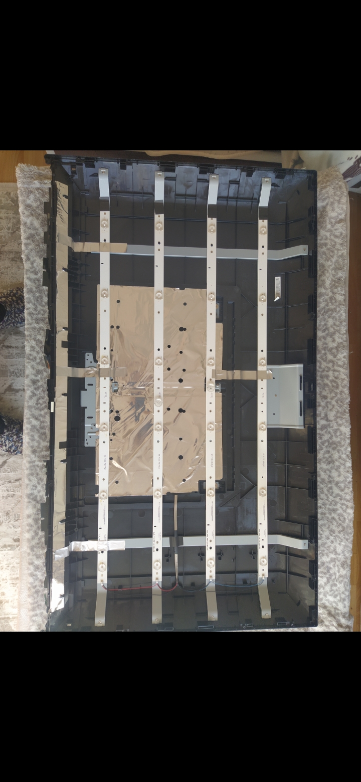

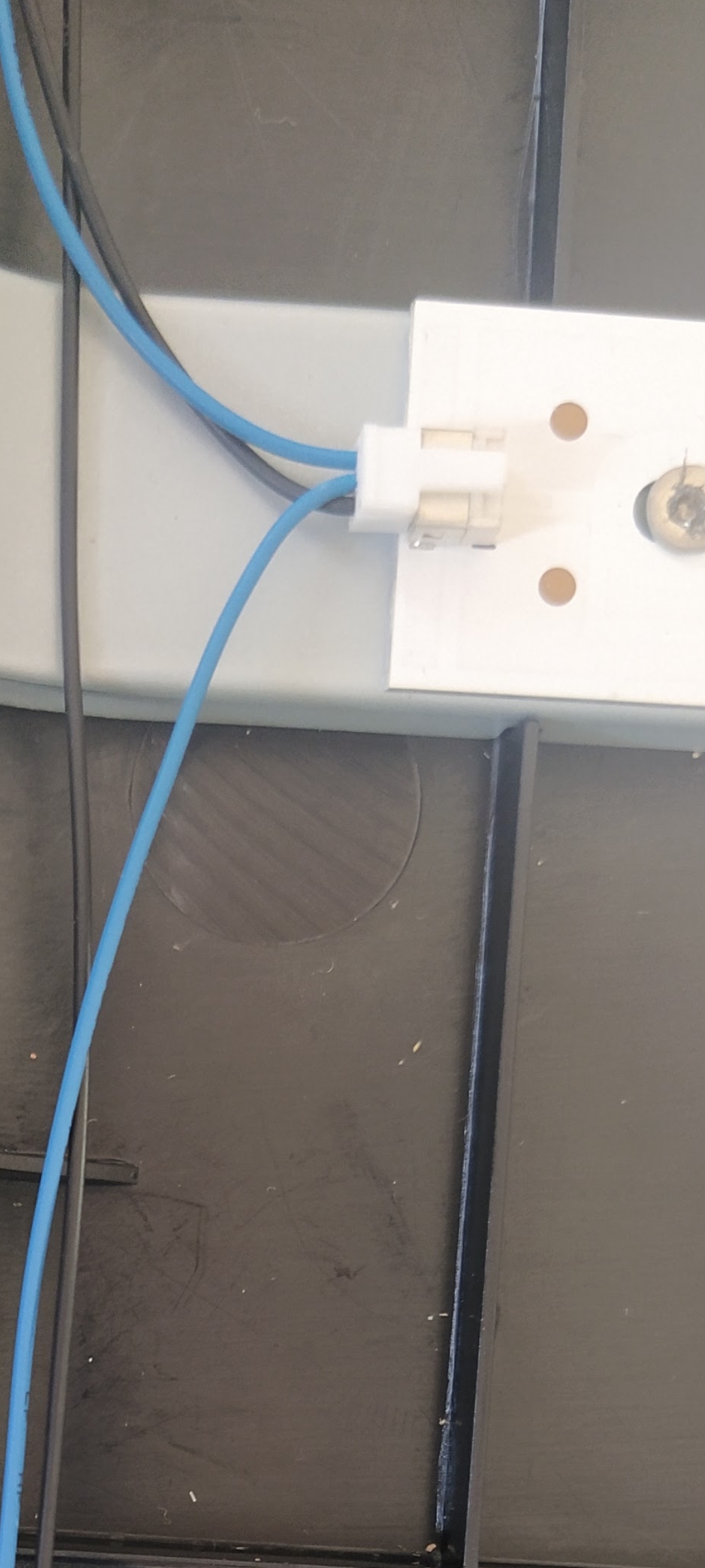

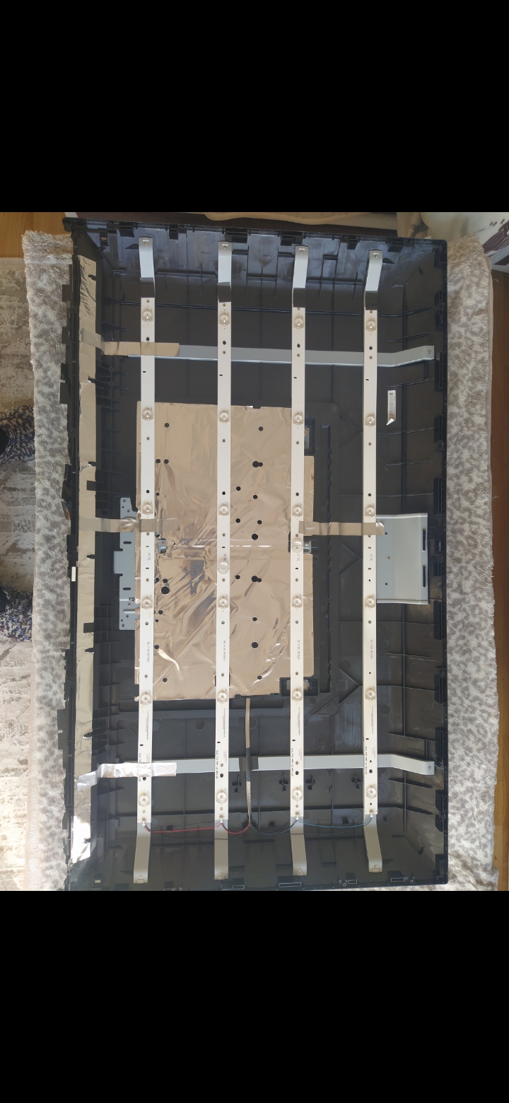

Здравейте,3 от 4-те ленти на Филипс 42инча телевизор бяха умрели.Поръчах нови и ги монтирах,обаче крайните 2 не палят,местя им местата,работят си.Бихте ли помогнали с идеи

oska - специалист

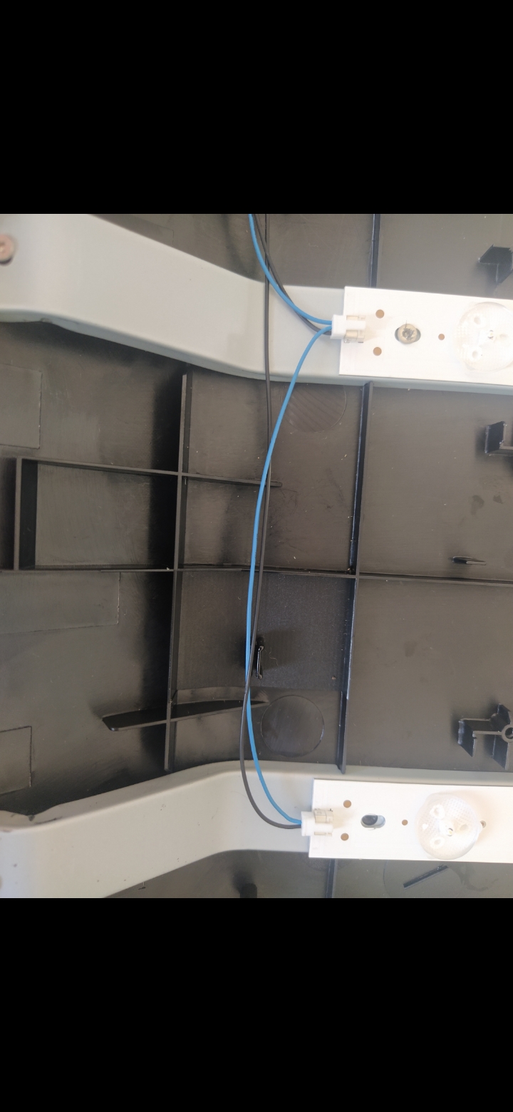

Ето как са разпределени.Преди да сменя с новите ленти точно най крайно светеше,ще ги премеря дали има ток.Дали новите ленти може да да на различни краченца токоподаването?Гледам на средните ленти има по 2 еднакви Led + краченца,а на крайните само средни.

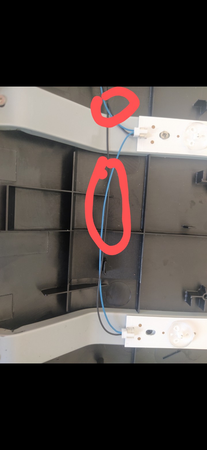

Сега като измерих верно няма ток там!Чудно как е светела старата лента.Може би имаш предвид смяна на стара лента с нова?
Ако синия кабел(led+) закача за другия син,дали ще стане или ще натовар системата?

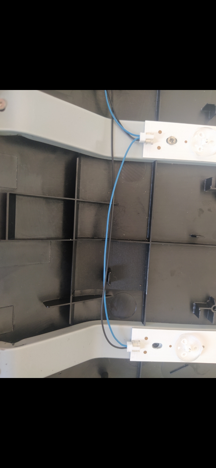

чет дек 22, 2022 3:40 pmoska написа:
А те не са ли закачени?

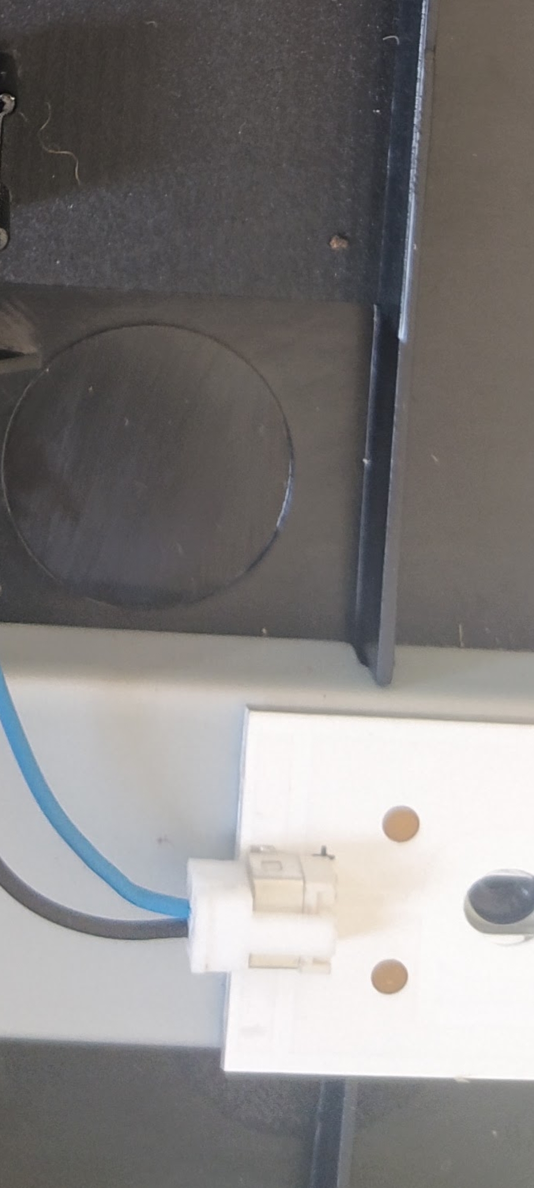

Ами 4 нови съм сложил,защо да ми се свиди.Може би не успявам да обясня нещата,от старите 4,само една работеше-най долната,която сега не работи(свети).Новите 4 ленти всичките работят.Трудно меря с мултицета понеже местата са миниатюрни за достъп към краченцата.
Новите са със същия каталожен номер като старите CL0_T42 PHP LD REV03.старите ленти не съм ги хвърлил,но нали са със същия номер,какво да им меря?

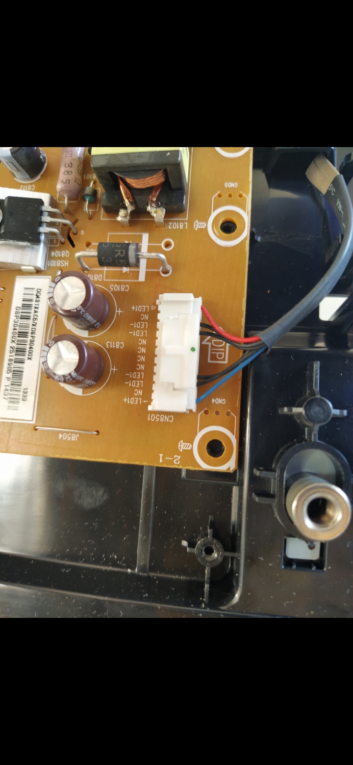

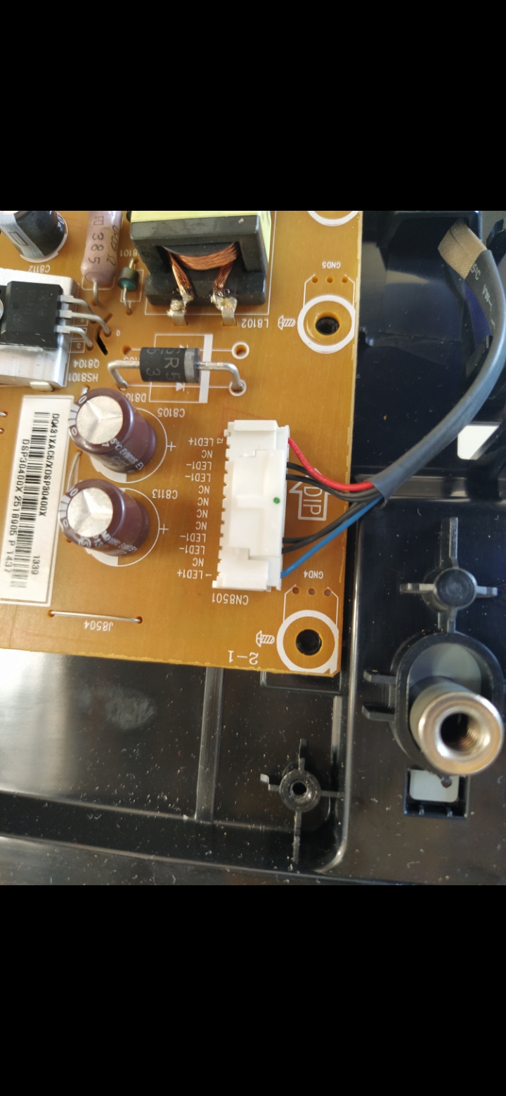

От платката излиза един син и два кафеви. Кафевите отиват по отделно на двете ленти. Синият на едната. Пък някаде от същата букса друг (според теб) син а не същият отива на втората лента. Я дай снимка на буксата отпред и отзад. И виж свирката свири ли между двата сини.
oska - специалист
На различни краченца са,мислех че се получава последователно свързване между лентите.
