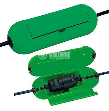

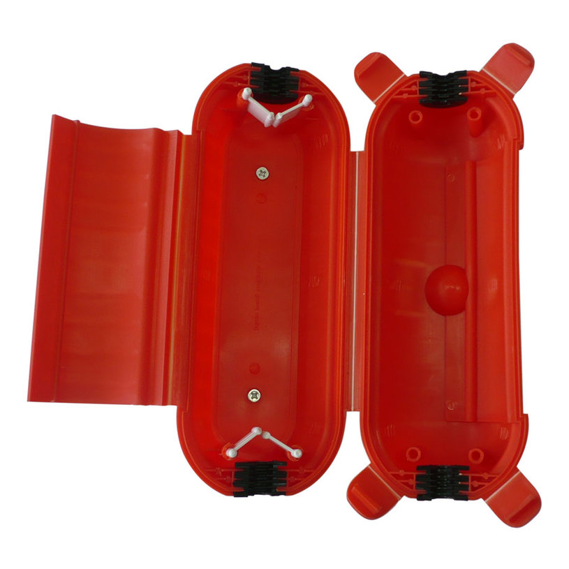

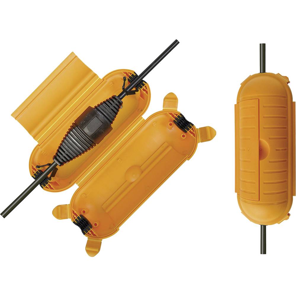

Lutchezar - майстор
Открита USB връзка няма място във влажно помещение. Ще се скапе, съответно и каквото е включено в нея.
Търси подобен вариант на нещо такова, но умален:
И го скрий в невидима но достъпна зона.
пет яну 13, 2023 4:32 pmLutchezar написа:
Благодаря за идеята, може нещо като ревизия в стената да се направи дето да са тези включени с устройствата.

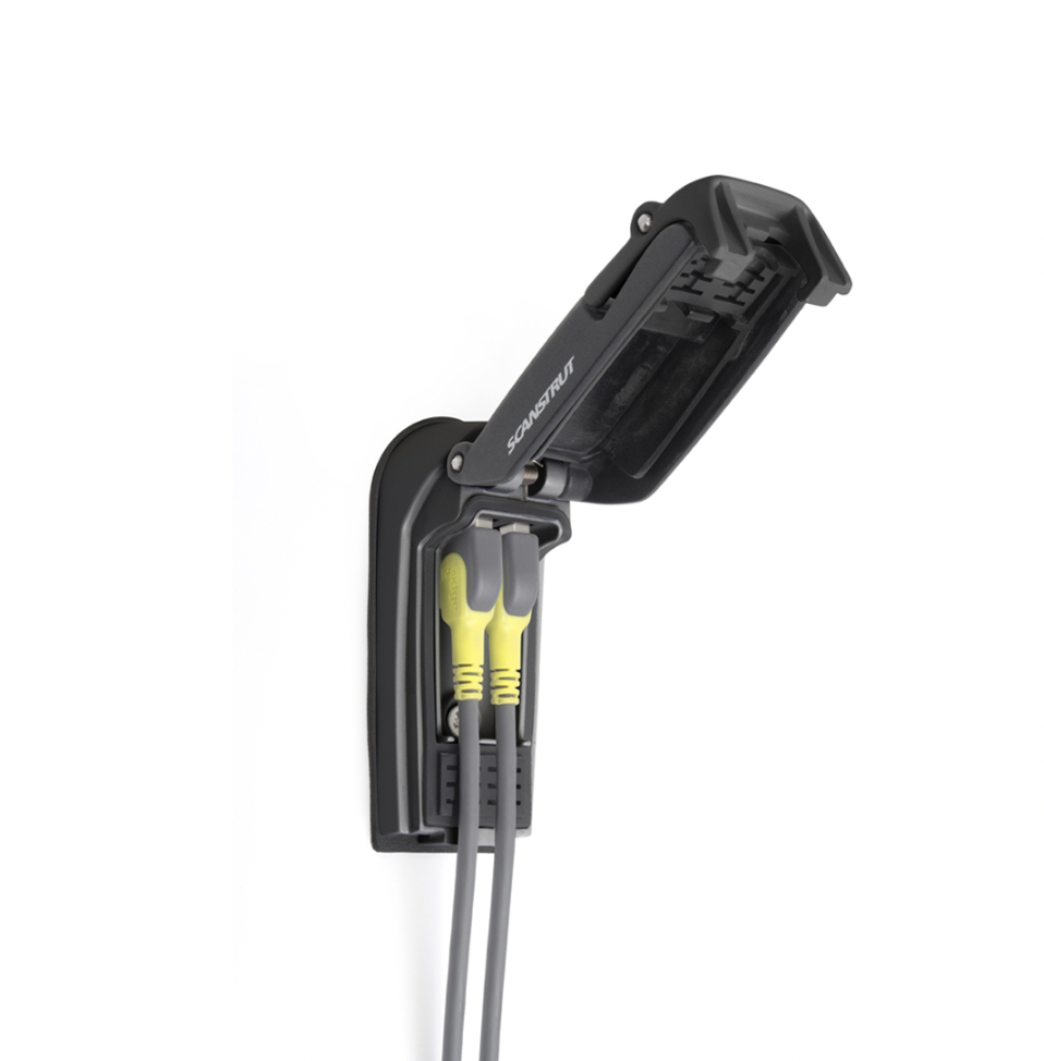

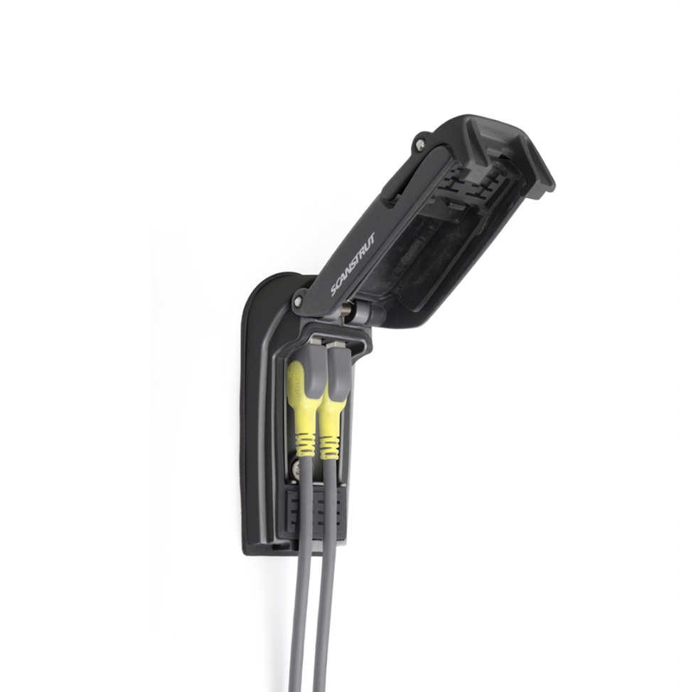

krasi92 - майстор
https://vikiwat.com/usb-zaryadno-ustroy ... en-montazh. С 12 волта адаптор го захранваш и си готов.
пет яну 13, 2023 5:58 pmkrasi92 написа:
Да, туко що разглеждах нещо подобно за лодка :D
Това изглежда сякаш дори може да го затвориш и да си стоят включени.
Какво мислите?
