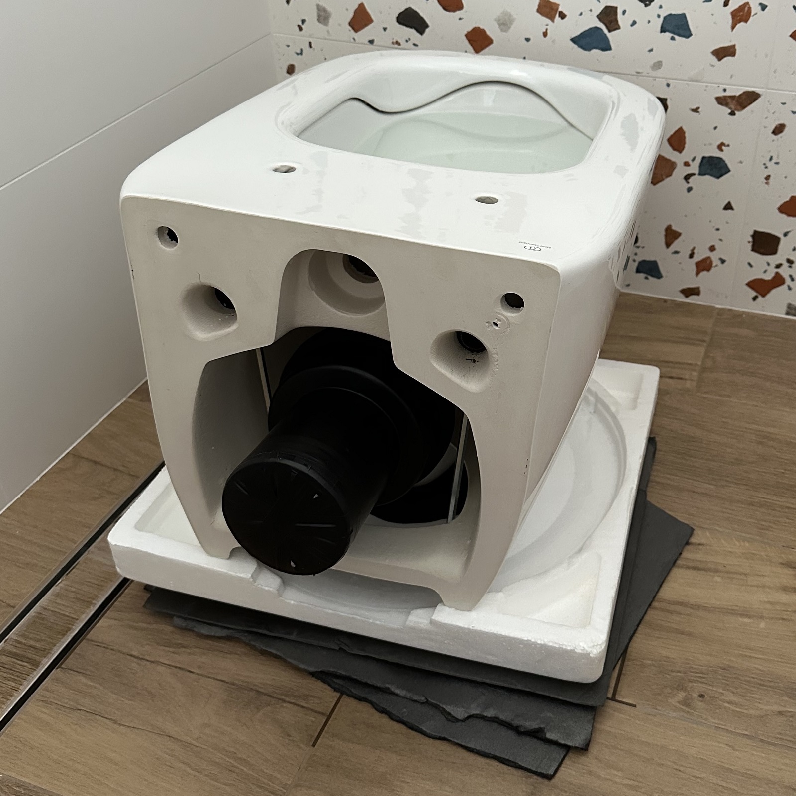

При монтаж на Конзолна тоалетна чиния - Tesi AquaBlade на Ideal Standard към структура за вграждане Grohe се появи теч/капки под чинията.
След куп тестове се оказа, че е от мястото на контакт м/у маншона/уплътнението на Grohe с изхода за обратна вода на конзолната чиния. Капките бяха през 20-тина секунди.
За да елиминирам всякакви други варианти за възможен теч правя следния тест:
Свързахме се със сервиз на Видима, дойдоха на място и я замениха с нова. Констатираха, че този изход на старата керамика не е със сравнително перфектна кръгла форма, а леко елипсоввидна, което не позвова на маншона да уплътни добре. Също имаше леки пъпчици по керамиката в областа, където контактва с маншона.
Казаха също, че тези маншони/уплътнения на Grohe са леко рехави/слаби и посъветва да ги заменим с по-плътни/здрави.
Проблемът е, че новата чиния сълзи от същото място... Обиколих два-три магазина и взех най-надеждните и най-скъпи тръби с уплътнения/маншони.
Новата тоалетна чиния сълзи по-малко и е факт, че с Grohe маншона сълзи прези около минута, с тези новите/скъпите тръби/уплътнения пада капка на около 3-4 минути, но не спира.
Вече три денонощия не спира. Областа на контакт м/у керамиката и уплътнението е постоянно мокра, събира се малко по малко и оделя капка.
Какво бихте ме посъветвали?
Като цяло много държа на точно този модел конзолна тоалетна. Дали пак да викам сервиз на Видима и да ми я заменят с трета? Има ли смисъл?
Възможно ли е да се уплътни допълнително с нещо? Майсторът за баня предложи да го намаже със силикон, но доста мнения бяха, че силиконът не е за мокра среда и евентуално дори и да спре теч-а в момента, то след месец-два-три може пак да се появи. Как мога да го уплътня и да съм максимално сигурен, че няма да се появи отново?
