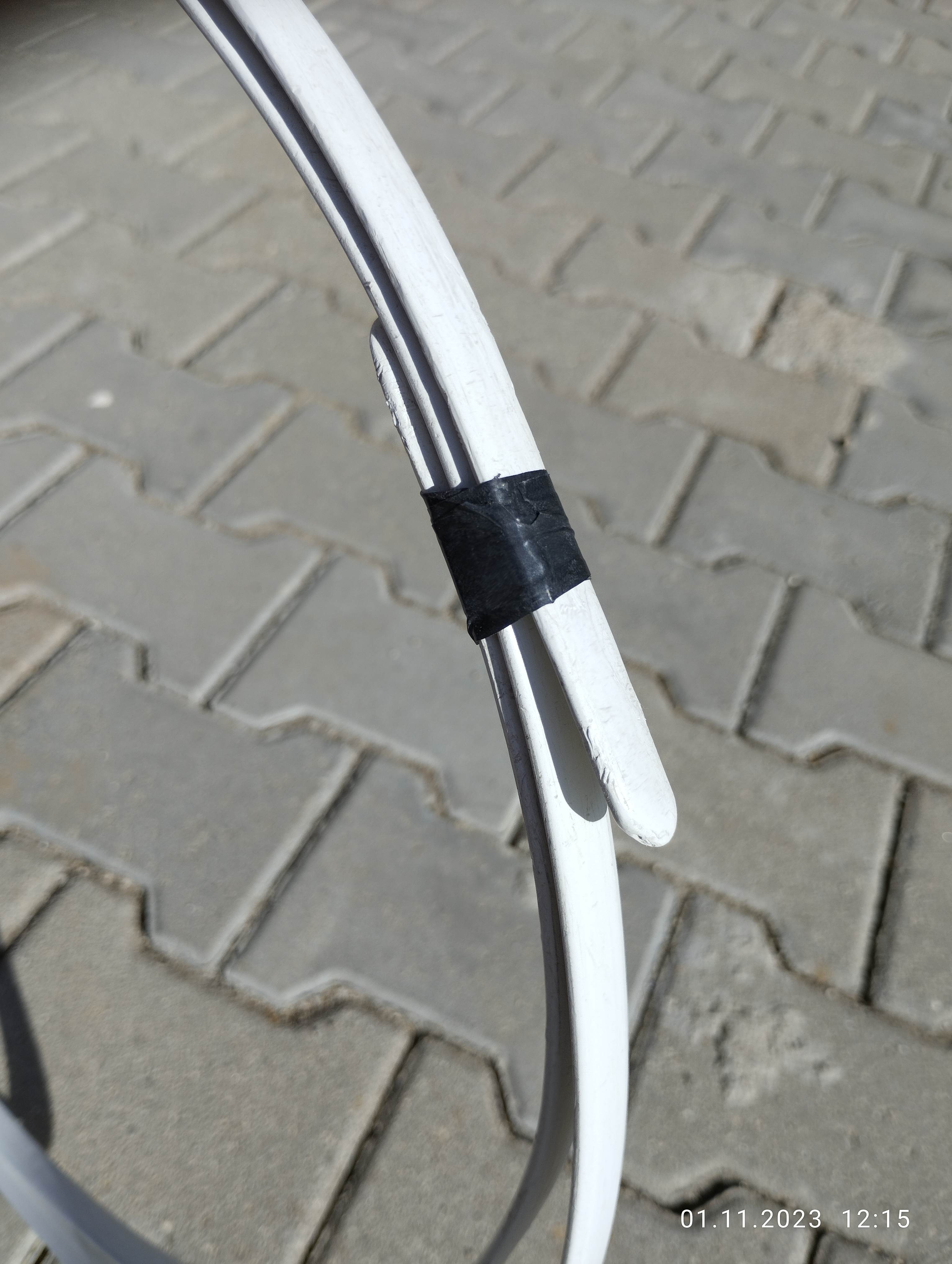

Издавам "ноухау": дограмджийте имат едни пластмасови бели ленти (шини), дебели 2-3 мм и широки около 10 мм. Те са специфично гъвкаво-твърди, като могат и да се изкривяват леко.
Сваля се луничката и през отвора й се пъха въпросния прът като предварително е закривен леко дъгообразно, така че предният му край да стърже в тавана (бетона). Откриването му през новия отвор е малко на късмет. Най-добре е ако имате подръка камера. Става и с малко огледаце.
Огледайте се за голям строителен обект и изпитайте за елмонтажници. Те би трябвало да нямат проблем с премостване до 2-3 метра (едва ли ви е нужно по-дълго).
Това при положение, че захранващите кабели го позволяват.
