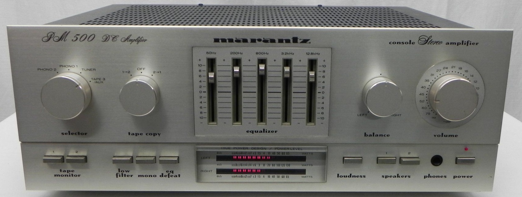

Два въпроса като към разбирач:
- По принцип хубавите усилватели гарантират ли, че до макс-а на всеки плъзгач усилването е линейно, тоест няма изкривявания?
- Има ли смисъл когато ВСИЧКИ плъзгачи са далеч над нулата, както е на снимката или е по-добре при запазване на същото относително положение един спрямо друг да са по-надолу.

По принцип изходното положение на еквилайзера е когато всички плъзгачи са в средно положение - демек на 0
Тогава на изхода на еквилайзера трябва да имаме същата характеристика каквато на входа.
От там нататък започва "настройката".
Ако искаме повече баси - вдигаш нагоре левия и този до него. И обратно - ако са ти много ги сваляш надолу под нулата.
Същото е и за високите.
Ако искаш да подчертаеш соловото изпълнение (гласът) вдигаш нагоре средните - почти както е на снимката но както каза - по-надолу.
За дискотека - вдигнати баси и високи а намалена среда.
И те така на вкус...
Не би трябвало да дават изкривявания ако всичко е както трябва - качествен източник на сигнал и номинално ниво.
Ся, ако му пуснеш някакъв сигнал (музика) която е записана с корекции и някой е надул предварително например басите а ти ги коригираш още нагоре...
Няма никакъв проблем да вкараш изкривяване на сигнала.

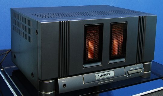

Пък ако е за джангър - търкаля ми се един боклук SHARP SX-8800H.
Power (Rms) 2x200W и музикална 2х375W
С отделни трансформатори за всеки канал ноооо... е със STK-та.

пет дек 01, 2023 10:55 pmLisko написа: - Има ли смисъл когато ВСИЧКИ плъзгачи са далеч над нулата, както е на снимката или е по-добре при запазване на същото относително положение един спрямо друг да са по-надолу.Така както са на снимката няма смисъл.
пет дек 01, 2023 10:55 pmLisko написа: - По принцип хубавите усилватели гарантират ли, че до макс-а на всеки плъзгач усилването е линейно, тоест няма изкривявания?За кои плъзгачи говориш? Тези на еквилайзерите не са точно за усилване и намаляване на нивото а за корекция на честотната лента.

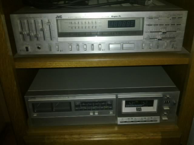

пишман_майстор
- Мнения: 1977
Честито и от мен! Много добра марка!
П.п. навремето още преди да се оженя си взех на JVC усилвател ( ресивър с радио ) и касетъчен дек . Още е в мен, стана вече над 30 години , а кога е произведен... може би преди 40 . Носталгия .
Последно преди година усетих един лек паразитен звук като е студен усилвателя и повече не съм го пускал. Бутнах го в един ъгъл на хола . Питах тук-там , вероятно кондензатори за смяна. Не е за мен този ремонт , ще го нося на мастер .

нед дек 03, 2023 11:06 amпишман_майстор написа:Ресивъра ти е JVC R-S77 и се е произвеждал 1980-81 година. Добра машина и определено свири повече от обявените 60W на канал.
Прави проблем с масите тъй като цялата му кутия активно се използва за заземяване.
Също така понякога прави проблем с контактите на превключвателите - нужно е почистване.
Та възможно е паразитния шум да не е от кондензатори а от маси или превключватели.
НОООО... определено от двете неща това отдолу е по-добрата находка - касетния дек JVC KD-A8
Много добра машина. Напълно компютризирани настройки - избор типа лента, запис, Bias/EQ ...
Произвеждан в интервала 1979-81 година и още държи прилична цена.
Ето ти го - на долния ред в дясно - JVC cassette tape decks (ad, Sept. 1979
