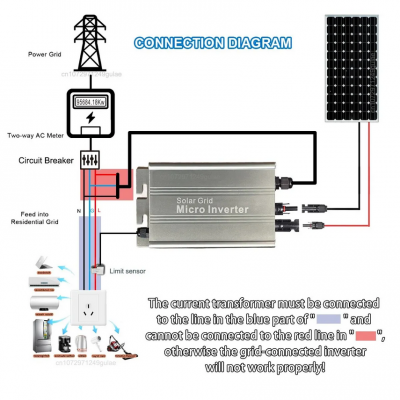

Искам да сложа няколко микроинвертора, но не знам дали могат да се употребяват с ограничител.
Примерно този Just found this amazing item on AliExpress. Check it out!
BGN156.91 | Limiter Sensor Micro Inverter MPPT for Solar PV Grid Tie System 500W 700W DC26V-46V Solar Input AC110V-220V Auto
https://a.aliexpress.com/_Ewu1rVl как трябва да се вържат два три в паралел с техните си ограничители?

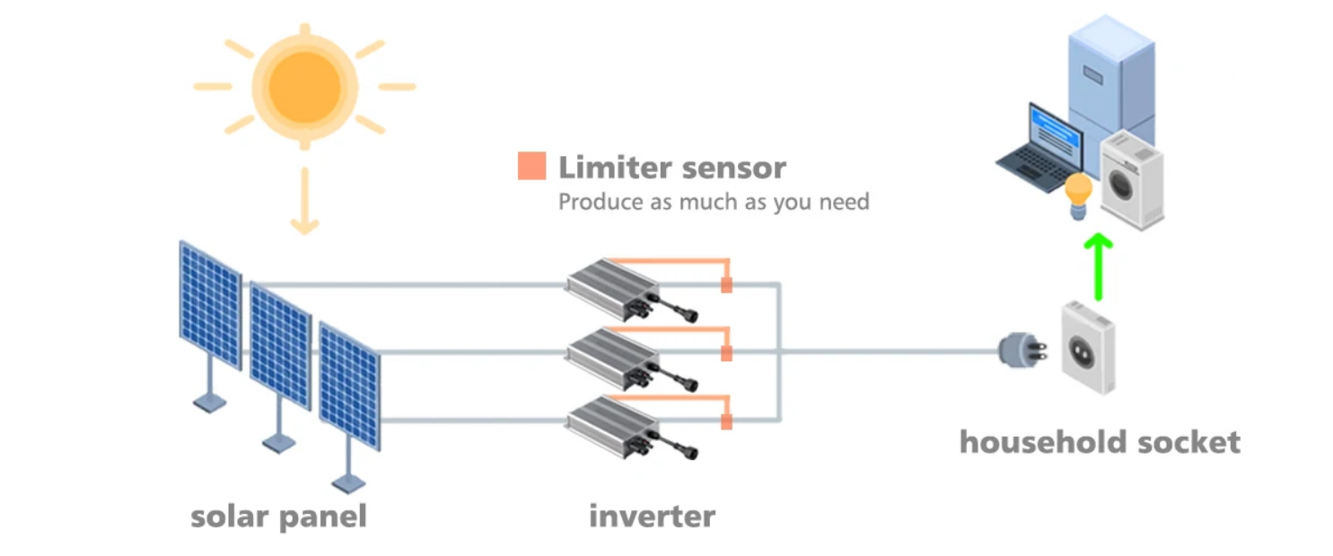

Според китаеца от линка дето си дал трябва да се свържат така което е тъпо и няма да работи.
Според тази картинка всеки гледа собствения си ток. А кой гледа общия ток който влиза/излиза от къщата?
За сега толкова, после ще има още...
P.S. А защо не инвертор с ограничител а няколко микроинвертора?

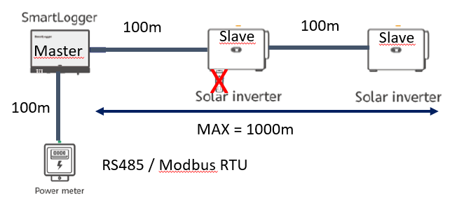

"Master. инвертор“, за да управлявате другите „подчинени инвертори“
Още едно подобно по мой адрес и прякорът ти ще се появи. Вече е подготвен.
Първо трябва да изясниш целите си. Пътища бол, както са рекли древните.

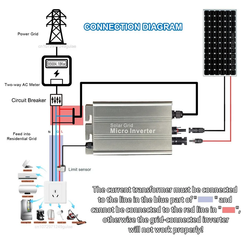

Както обещах че ще е по-късно.
Ето схема от същия китаец но по-истинска, не като оная от али-то.
Веднага излиза и отговорът - не три ами и два в паралел не може.
И с един дори ще имаш проблем.
Токовия сензор трябва да е при електромера на входящите жици за да знае кога връщаш.
А токовия сензор обикновено идва с кабел 2-3 метра и НЕ МОЖЕШ да го удължаваш.
Демек или микроинвертора трябва да отиде близо до таблото или входния ти кабел да мине близо до микроинвертора. :)
