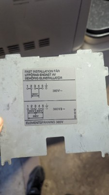

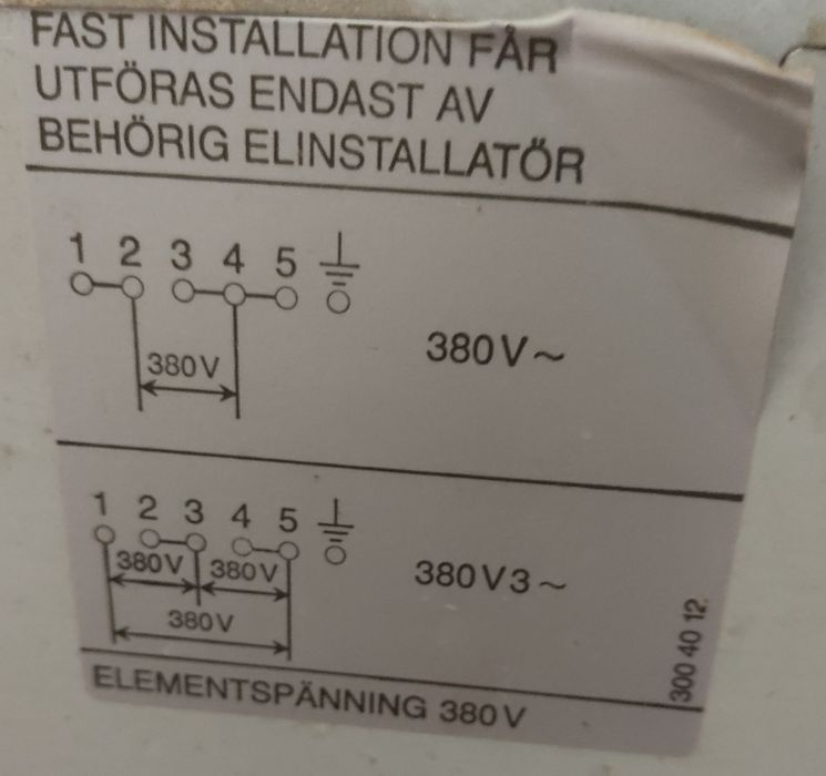

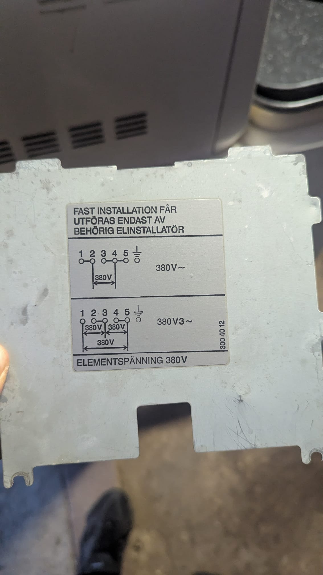

Моля за мнения Как да я свържа. Печката е Хускварна,прикачвам снимка на схемата на капака отзад. Имам трифазно захранване.

пет дек 19, 2025 3:07 pmbaykata написа:Без. Котлони фурни или там каквито има нагревателни елементи се захранват от по две фази.пет дек 19, 2025 1:00 pmiliya_i написа: По долната схема. Мостчета на 2 - 3 и 4 - 5. Трите фази съответно на 1, 3 и 5. Защитния - на знака за заземяване.Без нула ,така ли е.
Тази печка за ресторант ли е? Едва ли битов модел ще е без възможност за монофазно захранване.

На първите три реда пише:
"ПОСТОЯННАТА ИНСТАЛАЦИЯ
МОЖЕ ДА СЕ ИЗВЪРШВА САМО ОТ
КВАЛИФИЦИРАН ЕЛЕКТРОТЕХНИК"
Извинете за главните букви, но е цитат.
На последния ред пише:
"Елементите (частите) работят на 380V"
Ако човек не може да се справи със схемите на картинката,
то той не е електротехник, камо ли квалифициран .

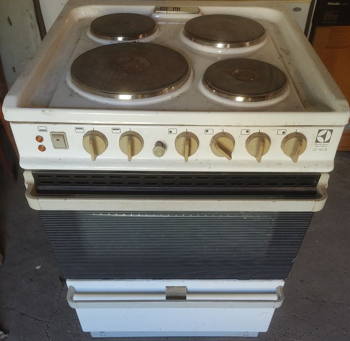

пет дек 19, 2025 12:51 pmbaykata написа: Моля за мнения Как да я свържа.Тоя няма нужда от много мнения. Вече има едно което е достатъчно - по втората "картинка".
Най-обикновена, домашна ДЪРТА печка на 20+ години останала от ЕЛ простотиите на бившата ЗАПАДНА Европа.
Примерно ELECTROLUX CF 161 B
