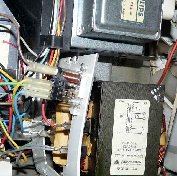

Не всички работят на този принцип ! Моята може да регулира и мощността на магнетрона!
С второто твърдение също не съм съгласен! Вълните преминават през храната, и затоплят първо "най-мокрите" места , а не само повърхността! Неслучайно чиниите не се загряват , а само храната , което нямаше да е така , ако се загряваше повърхността , както при фурните с инфрачервен нагревател(реотан).

:? Не искам да спорим тук ,но все пак някой да знае как практически се намалява мощноста на магнетрон който генерира само при едно напрежение т.е. има включено и изключено положение нищо друго U не може да го вкара в режим на автогенерация ! Това не е газов котлон ! :wink:

Ако това може да ти помогне :-D Не разбирам много , но виж схемата на намотките на трафа. При пълна мощност релето превключва на другата намотка (жълтия и синия кабел от релето до трафа) Дори при по-ниските степени не се чува да изключва магнетрона , както при другите ми микровълнови! Не знам дали изключва или се регулира мощността , но е факт , че на най-високата степен се включва другата намотка , което си е някакво регулиране все пак! Ако някой не каже че е възможно регулиране , ще взема да проверя дали е така!

Смяната на намотките има , но не тук на това микро - на схемата на трансформатора ясно се вижда лявата намотка че е само една , а на вторичната /дясна/ съм сигурен че няма комутация , малко са релетата които биха издържали на 2-3 000волта ! Вероятно става въпрос за топлинна защита /нужна е схема/, а това реле си е работното ! Шумът е от вентилатора , но това не значи че микрото топли /на трансформатора е специфичен -50 Hz/ !
