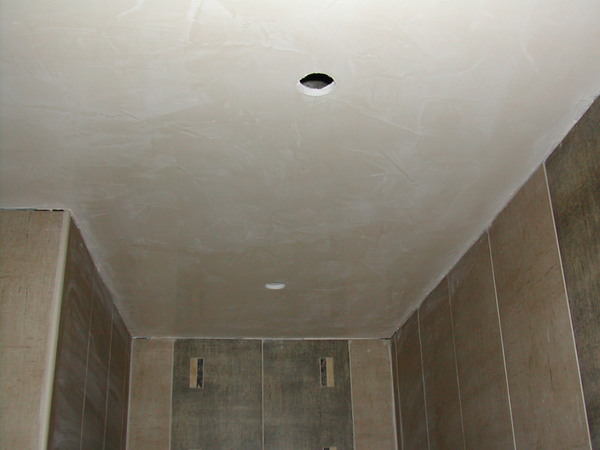

tokuro - напреднал
колега ,не съм сигурен че точно така се процедира с "STUKO VENECIANO",защото и аз съм правил и то в Италия . там се прави по друг начин и е по бърз и лесен :lol: :lol: :lol:
Profi Stroi - специалист
Не казвам че това е масова практика
Ако питаш мен самия материал даже не е такъв
Но на фона на предлаганите услуги и материали такъв е начина
Ако имаш по добро предложение и описание ще се радвам да го разбера както аз и останалите
А според мен след като така я правим вече N. - ти брой пъти става макар и трудно според твое виждане
Кажи лесния начин а аз ще поръчам касата с студено пиво
tokuro - напреднал
AAA, не си продавам майсторлъка за каса бира :lol: :lol: но ако искаш може да се видиме и да обмениме опит :lol:

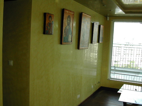

Natalka - специалист
В Италия - Stucco Veneziano е на акрилна основа и в по-голямата си част се нанася с шпатула/ шпакла с различен размер в зависимост от исканата от клиента шарка. Колкото е по-малко и по-тясна шпатулата, толкова цената за труд е по-висока. Мазилката, която е показал Профи, по мое мнение е на варова основа. А техниките на нанасяне могат да бъдат много, пак зависи какъв краен резултат се търси.
Това е на варова основа и нанасяно с шпатула:
Това е нанасяно с маламашка
Мазилката не е на варова основа
Дори и по миризмата можеш да отсъдиш това че е на акрилна според мен
Можеш да си убедена в това
Довечера като кача останалите снимки ще видиш и самия процес на нанасяне и на останалите ръце като обещавам да се постарая и да снимам за да кача вида и състава на мазилката
