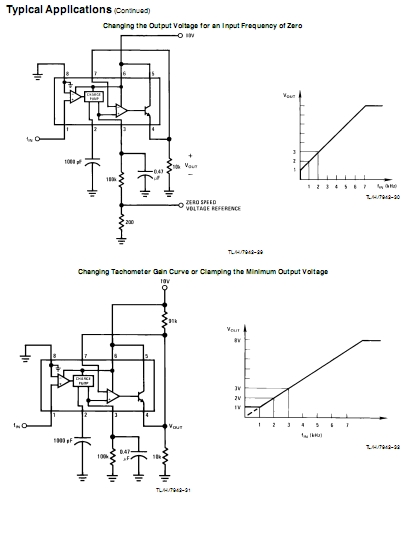

Предложената схема LM2907 от ELEMENTAL е добро и евтино решение http://www.tpetrov.com/search.php?s=LM2907. Схемата е достатъчно елементарна, само с няколко пасивни елемента. От официалния Datasheet на производителя http://www.datasheetcatalog.com/datashe ... 2907.shtml се вижда че зависимоста на изходното напрежение от честотата е линейна и си мисля че даже не е необходимо да и се прави собственна индикация, а може да се изготви като приставка към цифров волтметър.
От графиките в атача се вижда че 1kHz = 1V. Ако уреда е на обхват 20V (или 2V при обороти под 2000=2kHz) 1mV ще съответства на 1 оборот на завъртане на вала. В този случай директно по показанието на дисплея можем да отчитаме оборотите.
Това го пиша и е валидно ако 1Hz = 1 оборот.В което не съм 100% сигурен от първото четене на английското описание. :? Ако греша нека ELEMENTAL ме поправи.
ELEMENTAL - специалист
Да, може да се ползва мултицет вместо собствена индикация.Иначе линейността на интегралката не е особено голяма (+/-0,3%), но грешка 3 оборота на всеки 1000 не е много (за саморъчно направен уред).
На 1 килохерц съответства изходно напрежение 1 волт, но при това положение 1000миливолта ще имаме при 1000 оборота за секунда - т.е. показанието ще бъде в обороти/секунда, а не об./мин.Разбира се това не е кой знае какъв проблем.Просто резултата ще се умножава по 60.

Предполагам че между датчика и входа на схемата може да се сложи и делител на 60 (6х10) за да получим показание оборот за минута.
Грешката от 0.3% привидно изглежда минимална. При показание об/сек това е 3 об. на 1000 което е незначително. Обаче при показание об/мин се натрупват 3х60=180об. което си е сериозна грешка, например при двигател 1400 об/мин е около 13%. Явно преобразувателя трябва да бъде с един порядък по-точен (0.0Х%) за да се получи приемлива точност на показанията.

Много по-точно ще е с микроконтролер.Например с един PIC16F628.Импулсите от датчика се подават на извод RA4 той пък е свързан към вътрешния за контролера таймер/брояч TMR0.През определено време контролера проверява стойността на TMR0, сравнява я с периода на опресняване и извежда информацията на един четворен седемсегментен индикатор.И така 3-4 пъти в секундата да кажем.
Иначе с използването на преобразувател честота-напрежение отпада необходимостта от съставяне на програми (както е при микроконтролерите), но лошото е, че такива с линейност от порядъка на 0,0х% в интегрално изпълнение няма (или поне аз не съм попадал на такива :wink: ).

Този преобразувател май ще е по-подхoдящ от LM2907:
http://www.analog.com/en/prod/0,,760_794_AD650,00.html
Грешката е 0,1% на килохерц или казано с други думи 60 оборота при 60000об/мин (1оборот при 1000об/мин).
Милен - майстор
Този наистина е по-добър. В описанието му пише че нелинейноста му е 0.002% при 10kHz което е повече от достатъчно. Проблема е че не се продава в у нас :-D .
