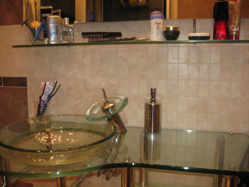

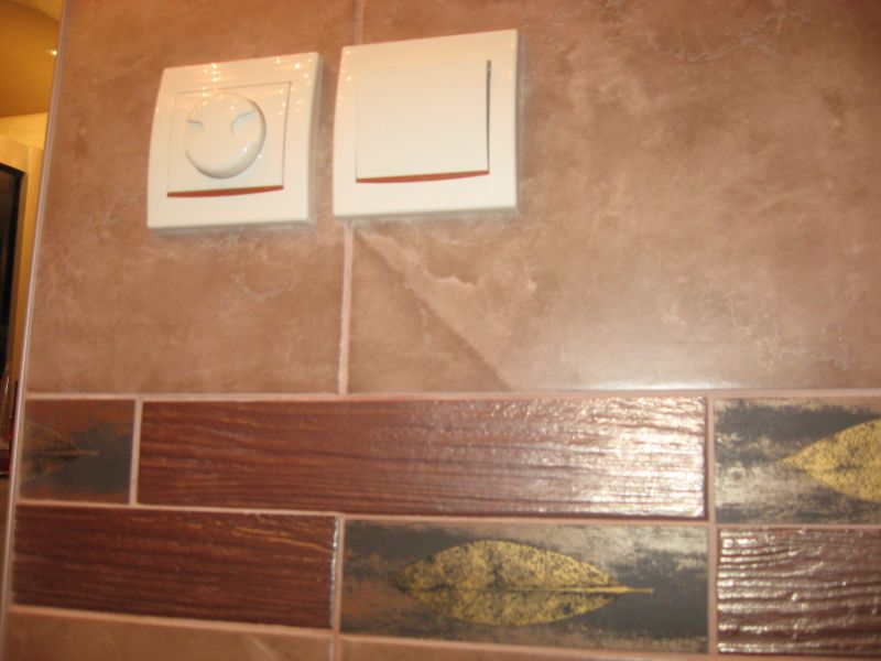

fastand - напреднал

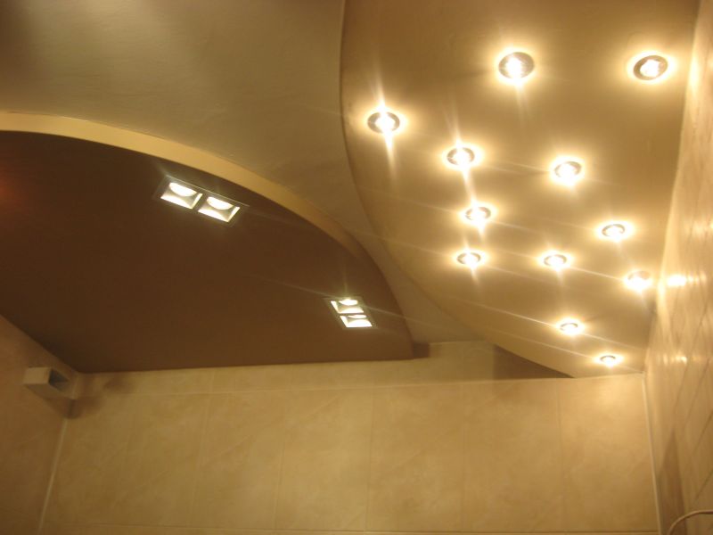

Ето ви снимки:
Copy of mbnnnbjjgig 012.jpg (61.36 KиБ) Видяна 15377 пъти
mbnnnbjjgig 017.jpg (28.56 KиБ) Видяна 15377 пъти
Picture 155.jpg (38.27 KиБ) Видяна 15377 пъти
mbnnnbjjgig 014.jpg (51.18 KиБ) Видяна 15377 пъти

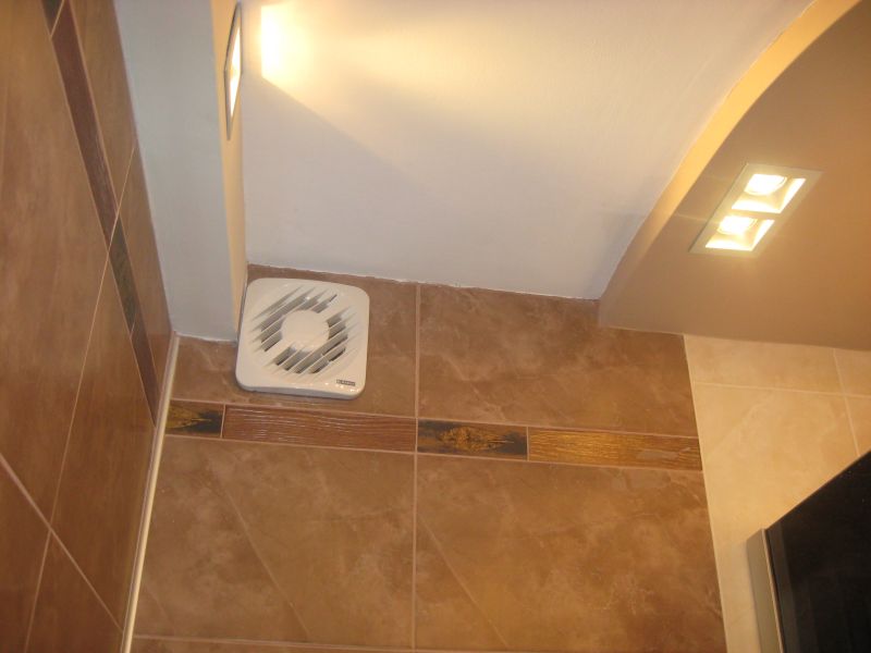

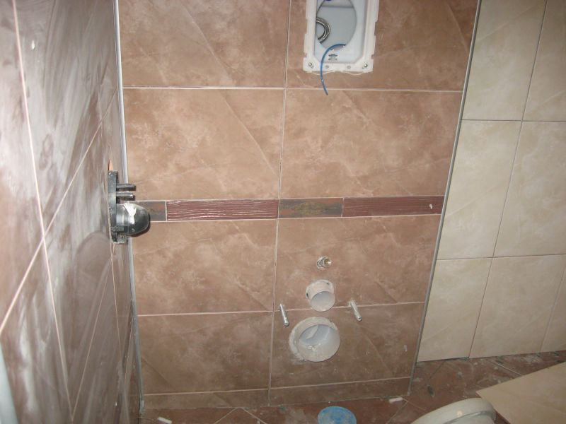

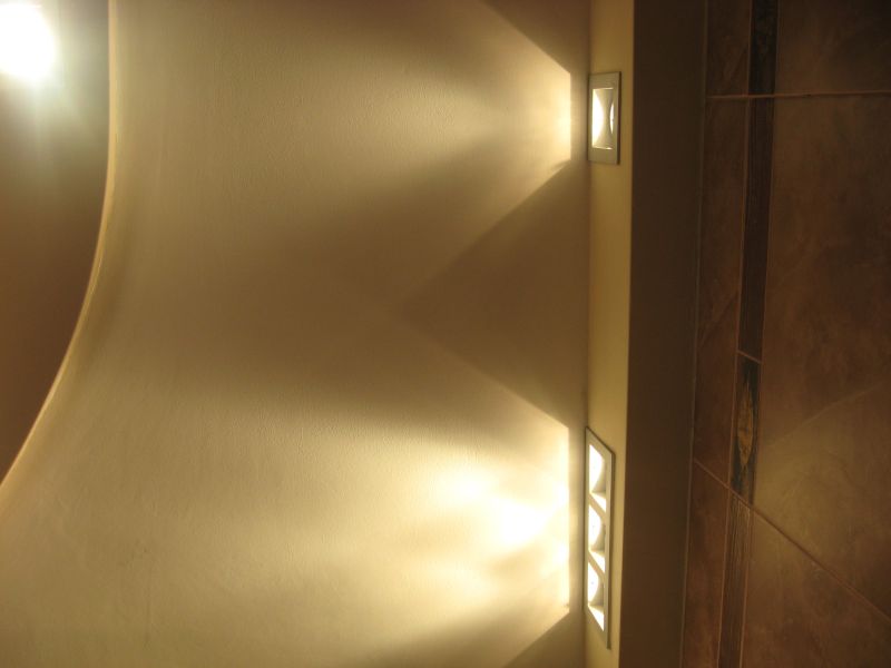

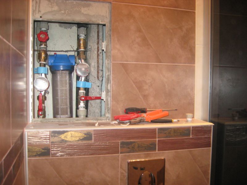

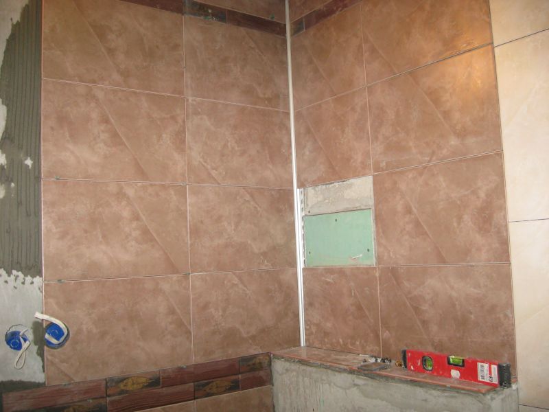

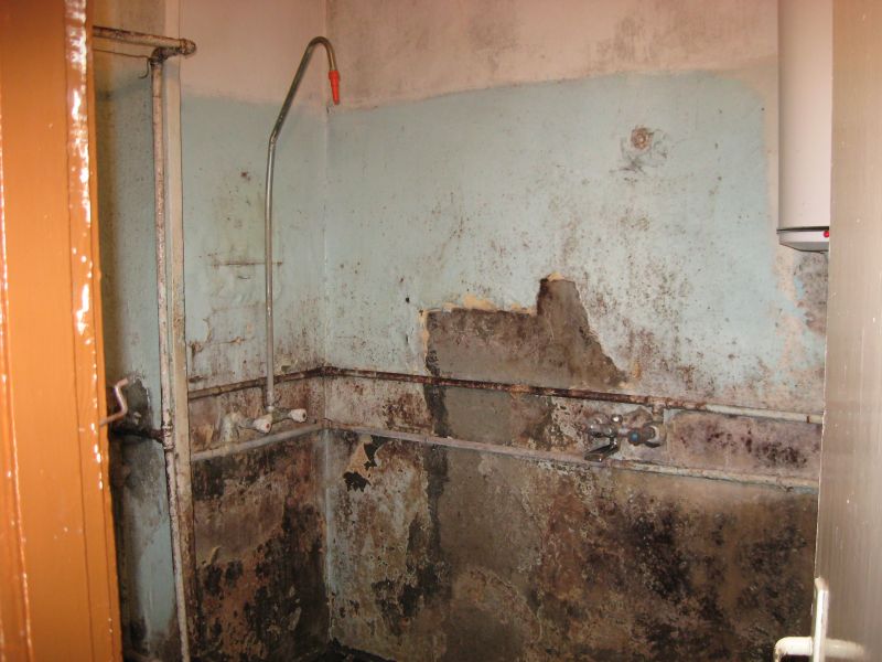

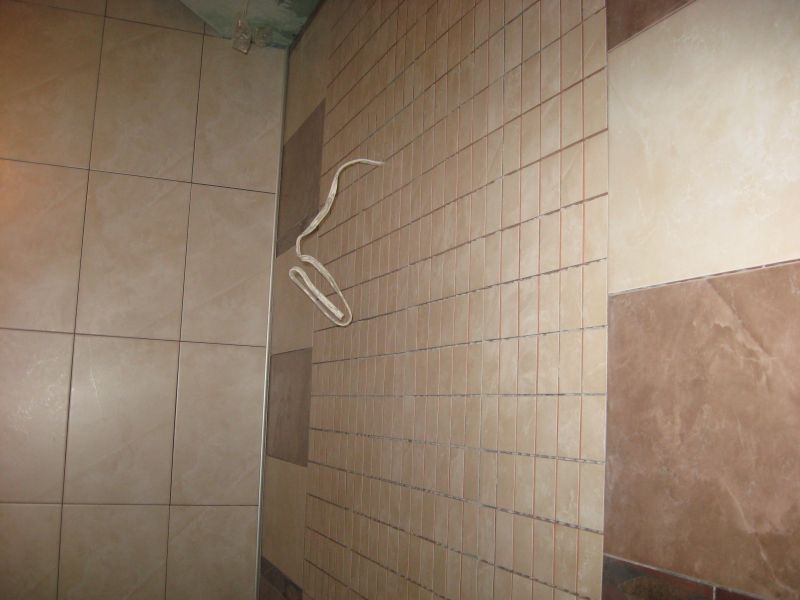

fastand - напреднал
Ето и още:
Picture 122.jpg (61.25 KиБ) Видяна 15367 пъти
Picture 087.jpg (31.32 KиБ) Видяна 15367 пъти
Picture 004.jpg (55.28 KиБ) Видяна 15367 пъти
dmi - специалист
Добра е. Как го сместихте тоа филтър там? :razz: :? Гледам и казанче грое сте сложили :roll:
SHL - специалист
Това което видях до момента с плочките по стената е добре. На тавана, обаче има проблем със шпакловката, както и отсичането на боята по плочките не е много добро. Лайсните под ревизията с които е обърната кутията на тоалетната, мисля че излизат при външния десен ръб и стърчат с 2-3 милиметра навън. Ако е така значи скоро някой от обитателите ще изреве. Тези лайсни режат много сериозно...
Монтажа на стъклената мивка и стъкления плот е перфектен.Хоризонтирани са точно и фугите над тях вървят равномерно.

Тавана от гипсокартон ли е? И ако е така, това значи ли че влагата в банята не му пречи? Защото ми харесва как изглежда и се замислям за нашия какъв да бъде.
И за мивката да питам..Много е хубава, но практична ли е? Не остават ли петна от водата?
