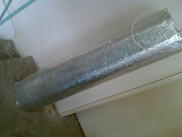

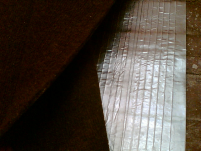

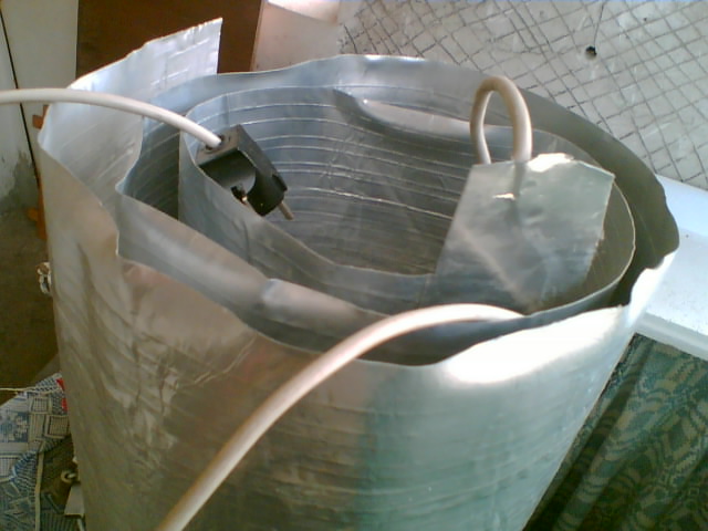

Ето нещо интересно което може би не сте виждали . Нещо като подово но се слага под мокет , килим. Няма замаски , няма плочки.

Ужасно тъпо е , даже отвратителнно.Сега като се замисля се чудя защо ли сложих във всички стаи....Ама толкова ме е яд че не , изкъртих дюшемето , и не направих замаска.Пък за така ми се лепяха и плочки ....аз пък как можах толкова са си улесня живота.Уфф ама съм тъп. :ducken: ...Ето идея за направи си сам .Тези килими вече не се произвеждат.

Питай спецовете в "електричество". Инак сега, като има самозалепващи фолиа е лесно. Постилаш листа фолио с лепилото нагоре, редиш жицата (предварително изчислена и окрайчена) и отгоре лепваш лист фолио (може би алуминиево с изолация). Спряха да ги произвеждат, защото юзерите не спазваха изискванията за експлоатация и ***ваха мамата на килимчето - токчета, мебели и тн прекъсват проводника и няма отоплениееее. То е на принципа на реотана на задното стъкло на колата.

n_a принципно си прав , но това "нещо" стои под килими мокети ...и т.н.
а едва ли , дамите в къщи се разходат с токчета :-D
мощноста е 1000 вата , нагрява до около 60 градуса , на бос крак не може да стъпиш :wink:

Размишлявайки, не отчиташ маса фактори. Селяния е, да поканиш гости, те да се издокарат...и да ги караш да се събуват. Само примерче ти давам. 60 градуса значи. че някой не си е свършил работата. Изчисляват се за доста по-ниска температура.

Селяния е според мен като отидеш на гости да не се събуеш :lol: Нищо лично. Според мен този вид отопление е отдачен за вила където не живееш постоянно. Виждал съм такива направени с "потенциометър" като по-този начин регулираш температурата и като си тръгнеш в неделя го оставяш да ти потдържа някъква температура около 16-17 градуса. По този начин не ти замръзват трабите, чешмата ... и т.н., вярвам че всеки се сблъсквал е такива проблеми. Естествено че токчетата ще го повредят ама то нали знаеш народа го е казал "че неможе **** до края и душата в рая"
Takezo Sensey - модератор
Токчетата няма да го повредят , все пак се полага под килим , мокет :!:
В къщи имах един които вече не работи но все си мисля че е нормално след ...забележете 10 години "служба" . :idea:
