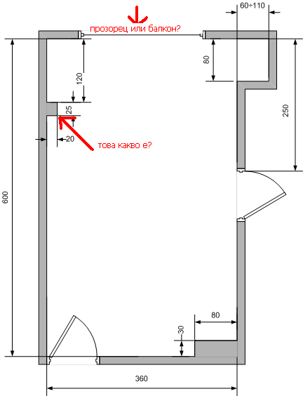

Здравейте приятели, позволявам си да се бръщам така към вас, защото отдавна се ровя по форума и вече имам чувството,че ви познавам.Тайничко завиждах на всички, които имат какво да напишат,с какво да се похвалят, но ето че дори и малко ненадейно за мен мога да се присъединя към вас.Обаче превръщането на тази стая която качвам като картина се оказа задача с повишена трудност за мен.Идеята е че трябва да се набутат всички кухненски уреди,вкл. и съдомиялна, да се оформи и нещо като дневна в същото помещение,с холна гарнитура и маса, която да става за хранене.Постарала съм се да ви улесня давайки всички размери(поне за каквото съм се сетила де), водата е в малката нишичка в дясно, тръбите за парното са на стената в ляво,но мисля да не слагам радиатор,не давам и размерите на прозореца,защото още не е сложен и ще се прави според проекта за разположението на шкафовете и уредите.Много ще се раздвам ако някой има идея и помогне, защото аз наистина не мога да се справя.Благодаря предварително.

Разкошна стая с потенциал. Какво ще кажеш за остров - голяма маса с пералня и миялна под нея?
Къде е аспирацията?

Благодаря много,аз наистина много се вълнувам и искам да го направя и функционално и красиво,защото вече 10 год. съм по квартири.А за аспирацията ще я сложим където трябва, както казва мъжа ми "гипсокартона прави чудеса"

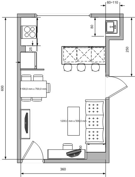

Едно предложение от мен. Под барплота има място за пералня, миялна и сушилна. :)
Моята идейка клони към избагване на дублиране маса-плот.
Сушилня е прекрасно нещо.
Съжалявам, не мога да го нарисувам.

Много благодаря за предложението, но ми се иска да избегна дублирането на бар-плота и масата.

Само забравих да добавя, че нишата за мивката въобще я няма, така че може да се разглежда и вариант без нея.

Там прозорец ли има?

Най отгоре ще има прозорец, не съм дала размери, защото ще се поръчва съобразно разположението на мебелите, а в ляво са тръбите за парното...и благодаря за интереса, мислих си че темичката ми е умряла.
