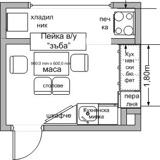

Съпругът ми твърдо е решил,че щом чете вашите съвети ще успее да ни направи кухнята сам :?:
аз обаче не съм сигурна какъв ще е резултата!
Чета и препрочитам форума от месеци и всеки ден се уверявам във вашият професионализъм,
но не е там въпроса :?
Решил е нашият човек, че сам ще разкрои мебелите и ще ги поръча на фирма да изрежат и окантят плоскостите,
а после сам ще сглобява и ще монтира на стената.
Вярно, че е умно момче и го бива в доста неща,но се притеснявам уж за по-евтино да не би да ни излезе по-скъпо.
Пари определено ще ни трябват (очакваме второто си бебе) и не искам да отиват на вятъра!
Така че ако някой има желание да помага нека се включи в темата.
Ако някой се съгласи да ни направи проекта и да го разкрои до нужните материали
срещу минимално заплащане ще съм Ви много благодарна!
Иска ми се да му помогна някак си на мъжлето- всяка вечер чертае,като луд и той не знае какво :-D
Ако има желаещи ще кача скиците си.

Това е кухнята.Терасата е усвоена.
Последна промяна от kristiqni на нед апр 06, 2008 11:34 am, променено общо 1 път.
kristiqni - специалист
Още един опит за по-ясна скица.
На лявата стена ще има диван с маса и три стола.
Кухнята ще е разположена върху дясната страна и на стената до
вратата-стената граничеща с банята.
Ще има вградена фурна и съдомиялна,ще трябва да се определи и място за хладилника и за микровълновата,
ако остане място и за малко тв няма да е зле.
Надявам се поне да ме насочите към готови модели,
които да пасват на гадното разположение на кухнята.
Последна промяна от kristiqni на чет апр 10, 2008 11:53 am, променено общо 6 пъти.
Както и да е,направихме си проекта и сега очаквам поне някакви съвети за разкрояването имайки предвид,
че сме новобранци,но инати! :lol:

Според мен проблема е в снимките. Направи по-ясна скица на кухнята, на която да се диждат размерите. На кратко опиши как си го представяш помещението и какви уреди желаеш да съдържа.
Като влизаш в стаята веднага отдясно ще бъде мивката и хладилника с фр.,а на дясната стена на стаята ще бъдат микровълновата и вградената фурна.
На терасата отдясно ще е камината-отплителен котел-ние сме с локално парно,а в ляво ще бъдат аспиратора със плота за вграждане- газ и ток. и газовата бутилка отдолу под тях.
Тази чупка на стаята 35/100 е кумин! Фризера няма да го оставяме,няма място за него и ще го пратим при свекито.евентуално трябва да предвидим шкаф за съдомиялна,която ще си купим по-късно. Друго .... неизяснено... а и контактите са на плота-до мивката ще има два и до микровълновата 2, ключа на лампите е до вратата вдясно.
На този чертеж на мястото на печката е камина при нас,на мястото на хладилника е плот-газ+ток и аспиратора,до кухненската мивка ще е хладилника,а в кухненският бюфет ще бъдат фурната и микровълновата. Какво пропуснах?
Това е от форума!
