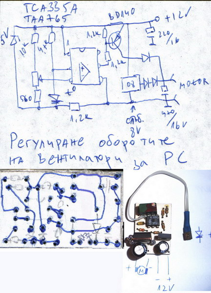

Здравейте на всички , понеже сега правя едно стапало ми трябва схема за контрол на охлаждането на радиатора на крайните транзистори. Обаче има и доуточнение. Схемата не трябва да работи със реле :> щото такава имам и ме дразни релето как цъка, и не само, след това чувам вентилатора как върти.. Идеята е схемата да следи температурата на радиатора, и при повишаване на температурата да започне да работи вентилатора. Съответно колкото по - топъл е радиатора толкова по - бързо да върти вентилатора. Така избягваме досадното цъкане на релето и шума от вентилатора, щото се има в предвид че той ще върти бързо само ако се слуша силно музика и радиатора грее :>
mitcd - специалист
Ето ти нещо което работи.Вентилатора върти постоянно на около 6V.След като вдигне температурата над тази която се гласи от тримера включва се на 12 V.Не знам дали ще ти върши работа ,но аз съм доволен сложил съм тази схема на захранването на компа.Не съм сигурен как ще се държи вентилатора при плавна промяна на напрежението,защото това не е обикновен мотор а има електроника която създава подвижно магнитно поле.

Dwe неща бих променил в схемата -
1- бих изфърлил стабилизаторът 8 в ,и го заменям с ценер 6.8в , или само резистор .
2 - компаратура (диал.) му требва + обратна връзка .
Създава се малък хистерезис 0,2-0,4в .
Резистор 50-70ком м/у +вход и изхода , така няма преходни процеси в зоната на превключване
Въпреки че и така схемата си работи всъщност добре.

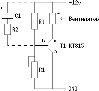

Знам че схемата не е съвършена .Не съм се задълбавал толкова.Просто съм я надраскал на един лист и после знаех че ще тръгне от първия път.Важното е че постигнах точно това което съм искал.Ето ви две други руски схеми които не са мое производство,но не мога да кажа как ще работят,щото не съм ги правил.
Regulator za Ventilator+12V.gif (2.32 KиБ) Видяна 16661 пъти

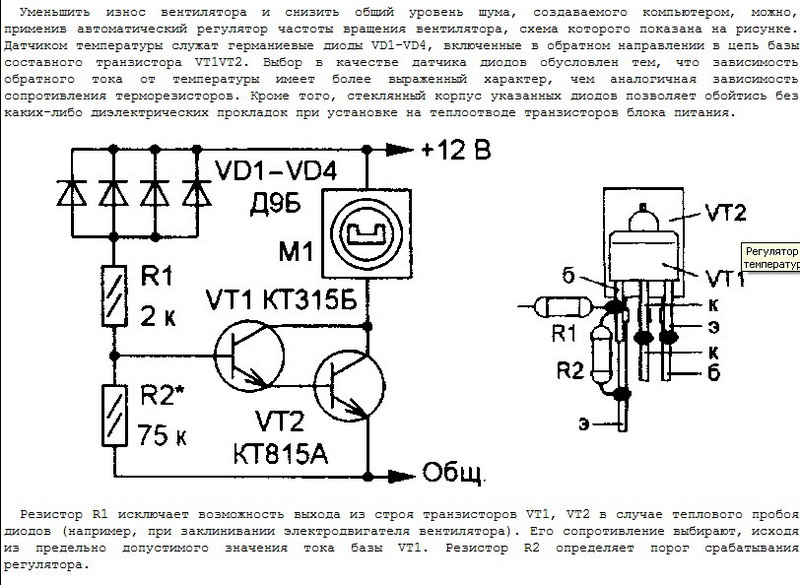

mitcd - специалист
втората -
speed ventilator.jpg (136.66 KиБ) Видяна 16662 пъти

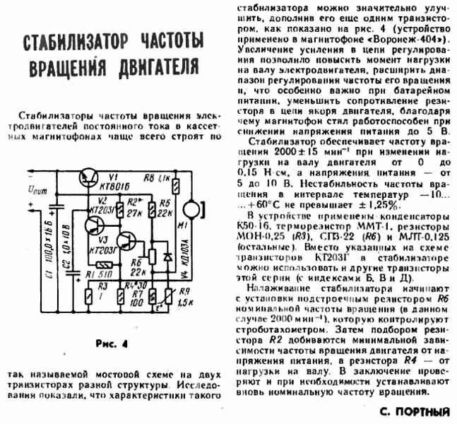

Да се регулират електродвигатели с ток или напрежение не е добра идея. Това снижава работния обхват от обороти откъм долния край, снижава стабилността и не позволява достатъчна пропорционалност между входната величина и изходната - в случая ъгловата скорост на ротора.
За целта регулаторите на електродвигателите имат обратна връзка - или директна, по ъгъл или ъглова скорост в по-сложните системи или в най-простия случай с положителна обратна връзка по ток.
Ето една простичка схема на стабилизатор на оборотите на двигателя на касетофон, която илюстрира втория подход:
Схемата иска дооправяне и опростяване, ама не ми се чертае с Visio...
mitcd - специалист
Е да ама прочети по на горе.Както казах и както предполагам питащия пита. Става въпрос за вентилатори на които ротора е постоянен магнит а въртящото магнитно поле се управлява от електрони елементи.Идеята е като им намалим входното напрежение да им падне и честотата на въртене.Друг е въпроса в какви граници трябва да се регулира това напрежение и разбира се зависи и как точно е направен самия вентилатор.Между другото на някой маркови захранвания (Conpaq,IBM) и BOX процесори -на вентилаторите. им се менят оборотите.
