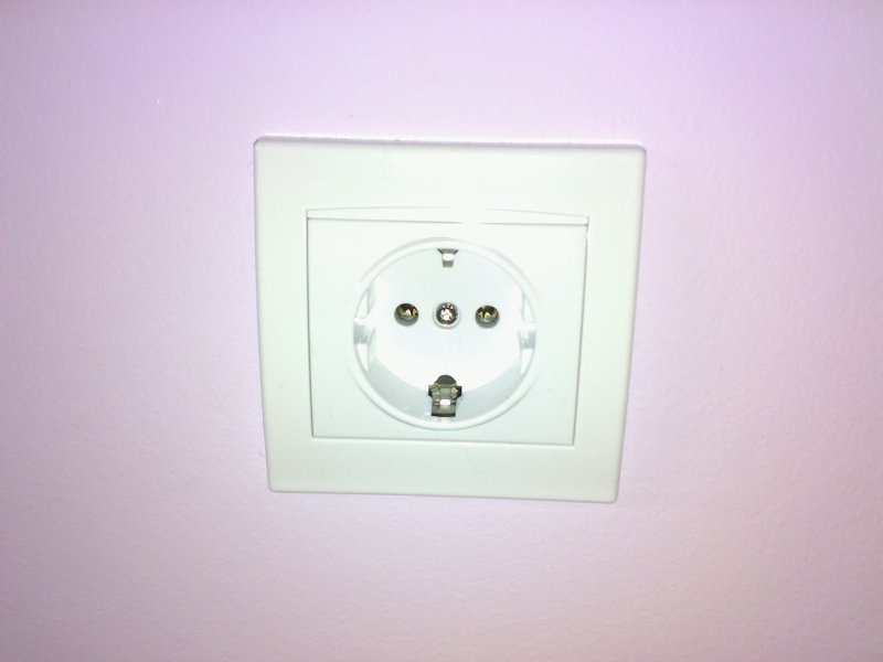

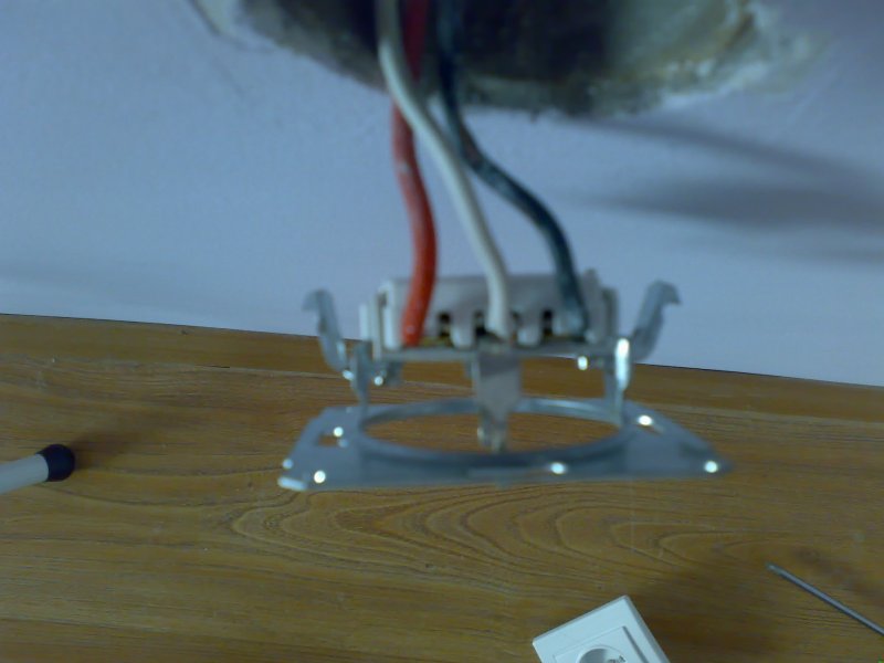

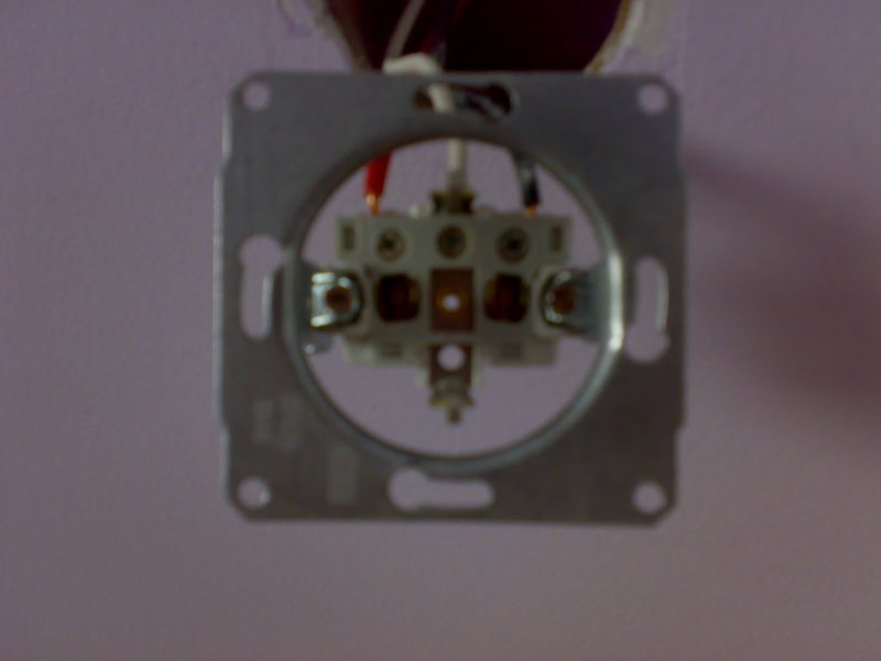

Искам да помоля за помощ ! Сам си монтирах контактите, но явно съм объркал нещо, защото на някои от контактите на едната клейма се образува нагар и щепсела на уреда, който съм включил също се нагрява много (наблюдавам го само при уреди с по-голяма консумация - печки, флекс, бормашина.... )
Прилагам и снимки на вида ключ и начина, по който съм го свързал (това е сменен контакт, от същия вид. Загара се образува на лявото гнездо/клейма).
Благодаря предварително !
вид контакт

Обикновено това се получава от хлабава връзка.Провери не само контакта но и връзката в щепсела на електро уреда.
Palawnik - специалист
Втората причина може да е калпав контакт. Тези електроуреди които описваш искат или контакт с твърда връзка или поне усилен контакт.

Контакта който си показал е на Шнайдер и е от серия Алия.Никак не са лоши но все пак си затегни добре клемите
