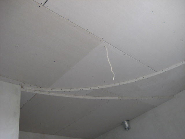

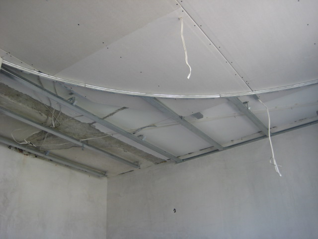

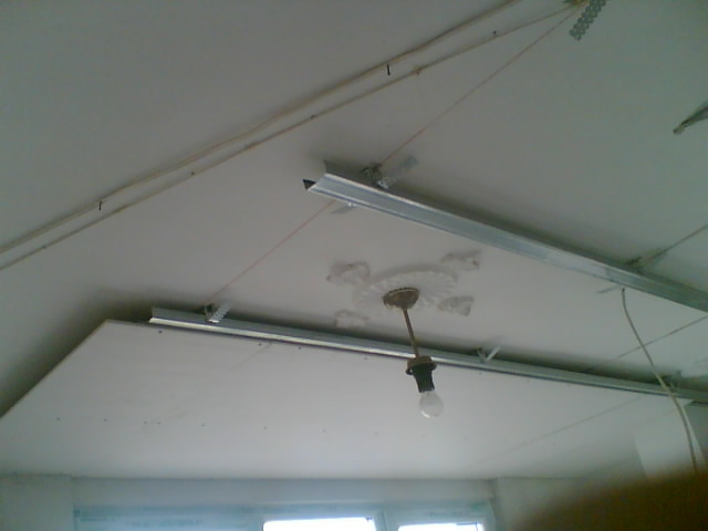

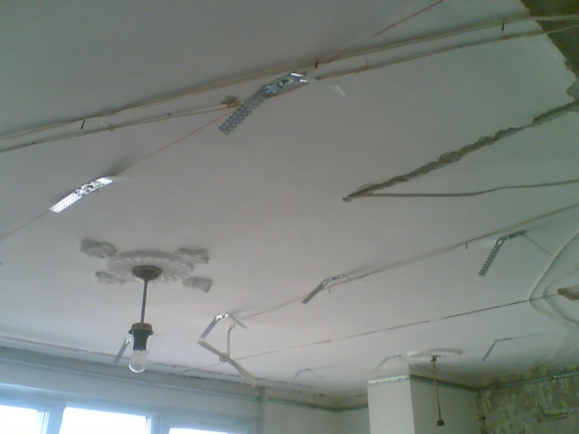

rendo - специалист
Супер си го подхванал и ще го завършиш ...
Но имам една забележка към теб и не само към теб ...
ЗАЩО всеки кове мостовия проводдник с пирони ...защо ....
Абе хора това е проводник, мястото между двете изолации не е за да се коват там пирони а просто да държи двете жила в комплект ....
При по голямо нагряване или осукване или стареене този пирон почва да прави щуротии... :shock: :shock: :shock:
Къде е проблема да е с хартиено тиксо дори ако ли не друго - пирони та пирони ....
Лично мой съвет откажи се от тях ... Можеби тука 100 човека ще почнат да викат ...аз така го правя от 40 години и проблеми нямам ама съм почти сигурен че са имали ма може и да не са го разбрали ......
Успех !!! :wink:

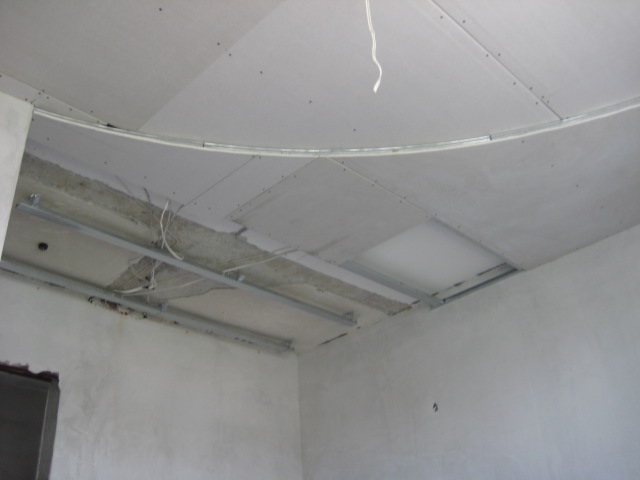

The_FAN - специалист
А аз съм изненадан при все че форума е пълен с информация....

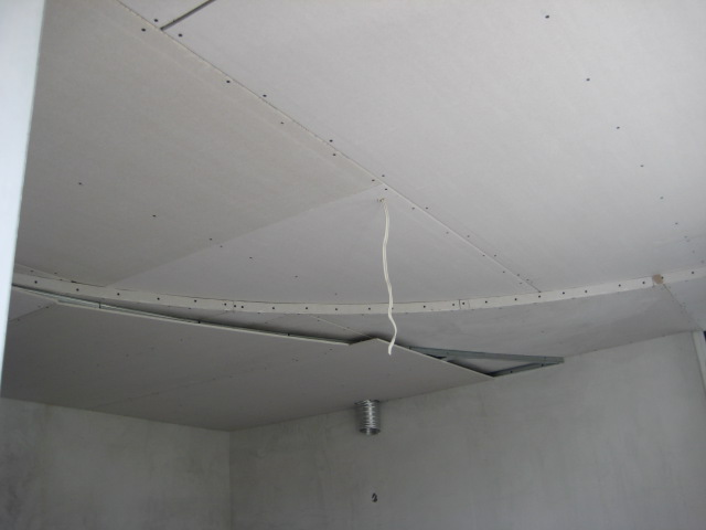

takezo, колега, много добре ама защо слагаш листата успоредно а не перпендикулярно на конструкцията ?
Иначе добре става...

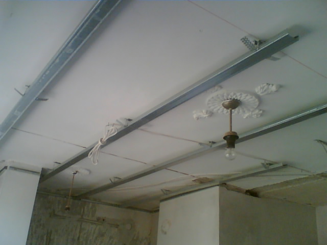

marto - специалист

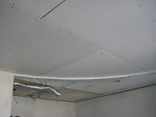

моите забележки са 2:
както каза колегата по-горе конструкцията е на 60см ( не е фатално но при положение че има и второ ниво тавана... )
втората забележка е пряко свързана с първата : като е на 60см поне да беше слагал "паразитни" профили
Takezo Sensey - модератор
rendo , инсталацията не е полагана от нас ...но пирона не е грешка ...ти знаеш най - добре
The_FAN , ...клиента знае за рисковете конструкцията е на 60 , той си го избра така ...не е редно ама ...
prascho , седи мирен т'ва съм го писал за такива като теб , аз знам какво и къде да сложа ...не ти прави чест .Дай да видим твоите тавани и твоята дограма ....
Или парапета , ...струпа ли го вече.
marto , има и трето ниво ...като падне ще те викаме тебе да го направиш ...но едва ли ще , стигнем до теб , щото нищо няма да падне или напука , ...
