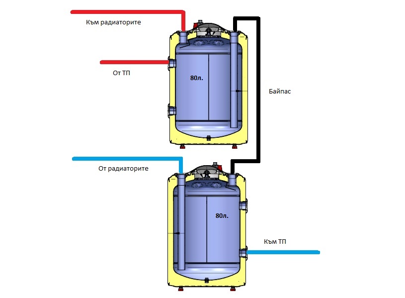

Да разлая кучетата с една схема за два буфера в нещо като серия.
Идеята е проста, освен хидравлично разделяне, да се постигне и термично(стратификация), и до някаква степен по-директен топлообмен между ТП и инсталацията, байпасът ще изравнява евентуални разлики в дебитите на помпите и в двете посоки. Освен това, нагревател само в горния буфер ще работи по-ефективно.
Пък и времето е лошо и какво друго да прави човек в неделя, освен да мисли схеми. :roll:
Нагревател и ефективно в система с термопомпа?!!!

Rakeem - напреднал
Нагревателят е неминуема часто от инсталацията с ТП.
Все пак е хубаво да имаш някакъв бекъп при екстремно ниски температури или евентуален проблем с ТП.
Имаш ли да кажеш нещо смислено по идеята или просто отчиташ точки(не знам да се плаща за брой мнения).

Нагревателят е неминуема часто от инсталацията с ТП....
Няма такова нещо, къде го прочете? Възможна, но чак неминуема!

Може да приемеш че ми плащат, независимо дали ти харесват мненията ми.
Бекъп, при липсата на същият енергоизточник е......
Подсказвам- газов котел (прекрасно работи с инверторен UPS, или малък генератор), кюмбе...Пелетарника също, с подходящ акумулатор, естествено.
