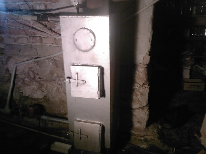

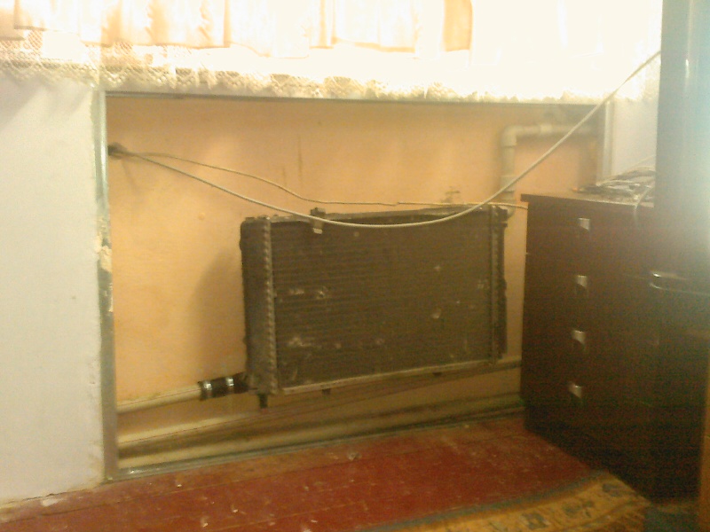

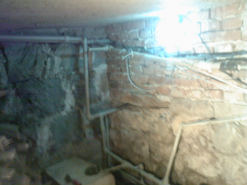

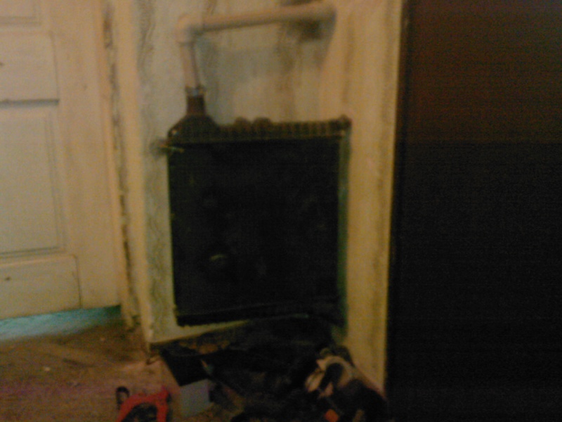

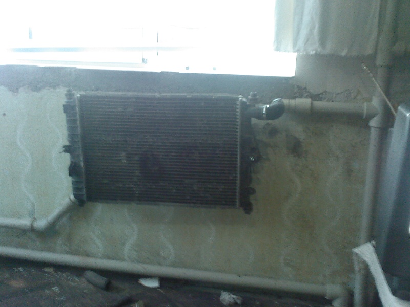

Благодаря за отговорите. Системата е отворена като Разширителния съд е над Р6. Радиаторите са проверени и изчистени предварително със специален препарат за котлен камък. От котела до 1етаж отива тръба ППР 40мм(1/14) от 1ви етаж до втория отива 32мм ППР. връзката на РС е с ППР. Маркучите са автомобилни и са залепени и затегнати на ППР. Имам съмнения, че тръбите са с много голям дебит и радиаторите не могат да го поемат. Та затова си мислех за БАЙПАС над Р3 (необитавана нова стая без радиатор до която стигат изводи и са затапени с обезвъздушители). Радиаторите са от Форд Дизел. само един е от Фиат Дукато Дизел. За топлене топлят НЕВЕРОЯТНО но защо е толкова голямо налягането. Възможно ли е котела да е много мощен. Цялата система събира около 60-70л вода като в котела са около 20-25л. Загрява до 40-50г. за около10мин. а за около 15 обръща водата без помпата (гравитачно). Аз съм от серията направи си сам поради БЕЗПАРИЧИЕ. Не вярвам някой да искада се вкарва в филм ако има финансовата възможност да си плати и някой друг да му мисли за всичко.

kretio74 написа:... Маркучите са автомобилни и са залепени и затегнати на ППР. Имам съмнения, че тръбите са с много голям дебит и радиаторите не могат да го поемат...Дебита на тръбите и на радиаторите не може да е различен, колкото минава през тръбите толкова и през радиаторите.

kretio74 написа:... За топлене топлят НЕВЕРОЯТНО но защо е толкова голямо налягането. Възможно ли е котела да е много мощен. Цялата система събира около 60-70л вода като в котела са около 20-25л. Загрява до 40-50г. за около10мин. а за около 15 обръща водата без помпата (гравитачно)...Налягането в системата си е нормално. Котела е меко казано малък за тези "конвектори".
Системата е много несигурна. За да не ти изкачат маркучите, ги замени с връзки на резба.

При отворена инсталация и разширителен съд монтиран на 3-ти етаж налагането не може да превишава 1 Bar. Тези маркучи би трябвало да го издържат. Автомобилните радиатори наистина са над 80 kW единият, но при принудително обдухване с вентилатор. Така монтирани не е ясно какво топлоотдаване имат, но то вероятно е по-добро от радиатор със същия като техният габарит. Единственото нещо, за което се сещам е проблем с разширителният съд – затворен кран между него и котела или нещо друго пречи на водата да стигне до него.
П.П. Ahmakov, котела вдига температура за 10-15 минути! Не е малък, по-скоро обратното, но щом температурата не надхвърля 95°С вероятно си е добре. Отворените системи с естествена циркулация са едни от най-сигурните (само да не им замръзне РС, че тогава гърмят). Бързаш с изводите. На неговата система не ми харесва това, че е ползвал PPR-тръби за инсталация с естествена циркулация, но и тя би трябвало да работи... Не ми харесва, защото PPR-то при висока температура се раздува и при ниски налягания и има големи линейни разширения, а инсталациите с естествена циркулация работят винаги при високи температури, обикновено 70-95° на топлата и 20-25° по-ниска на връщащата.
