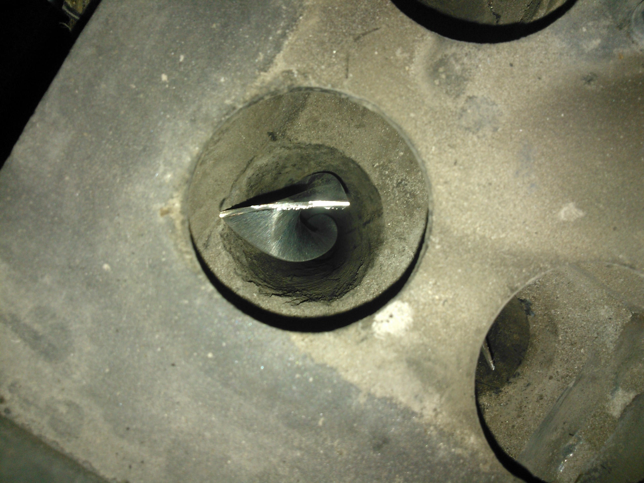

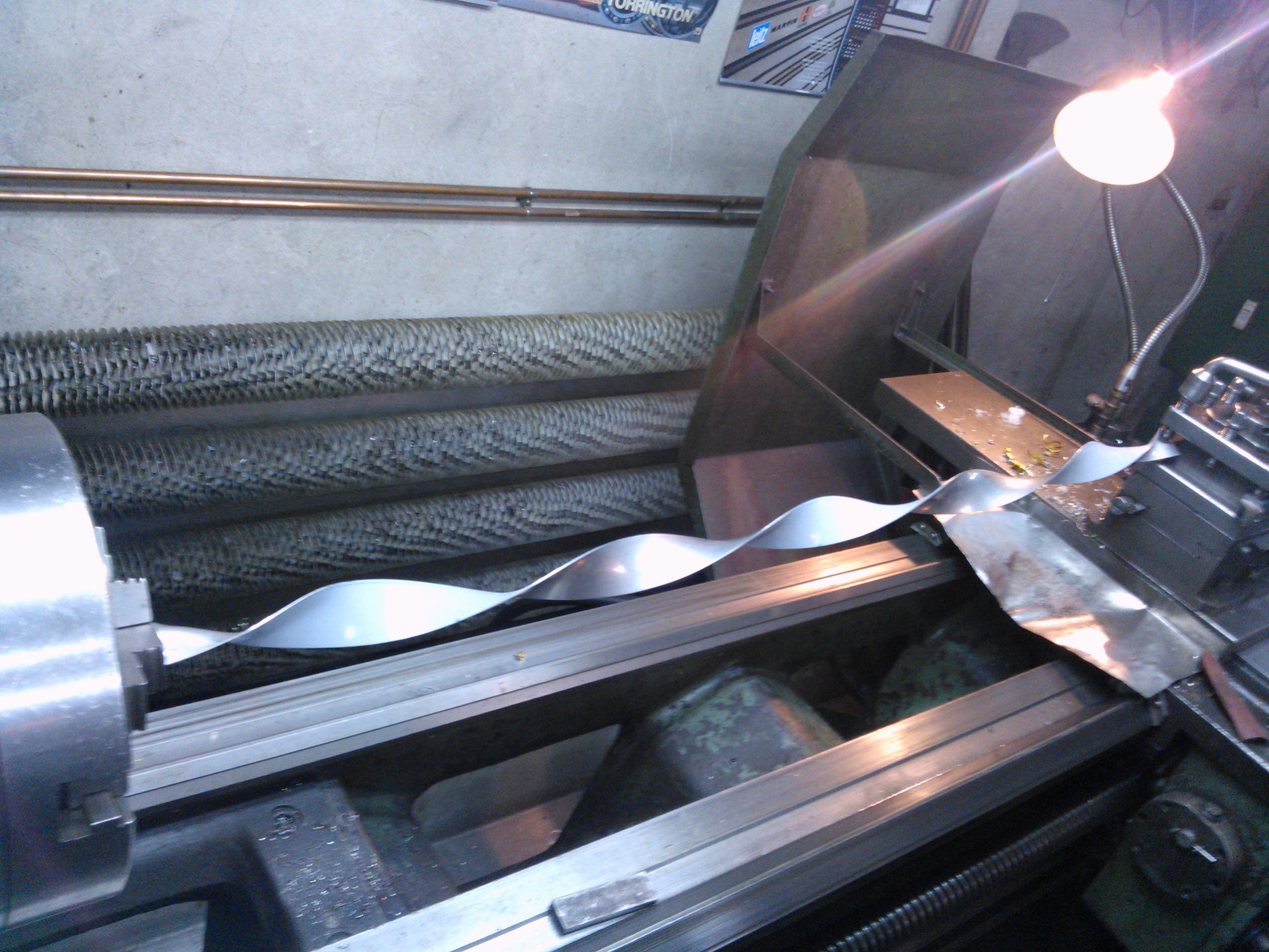

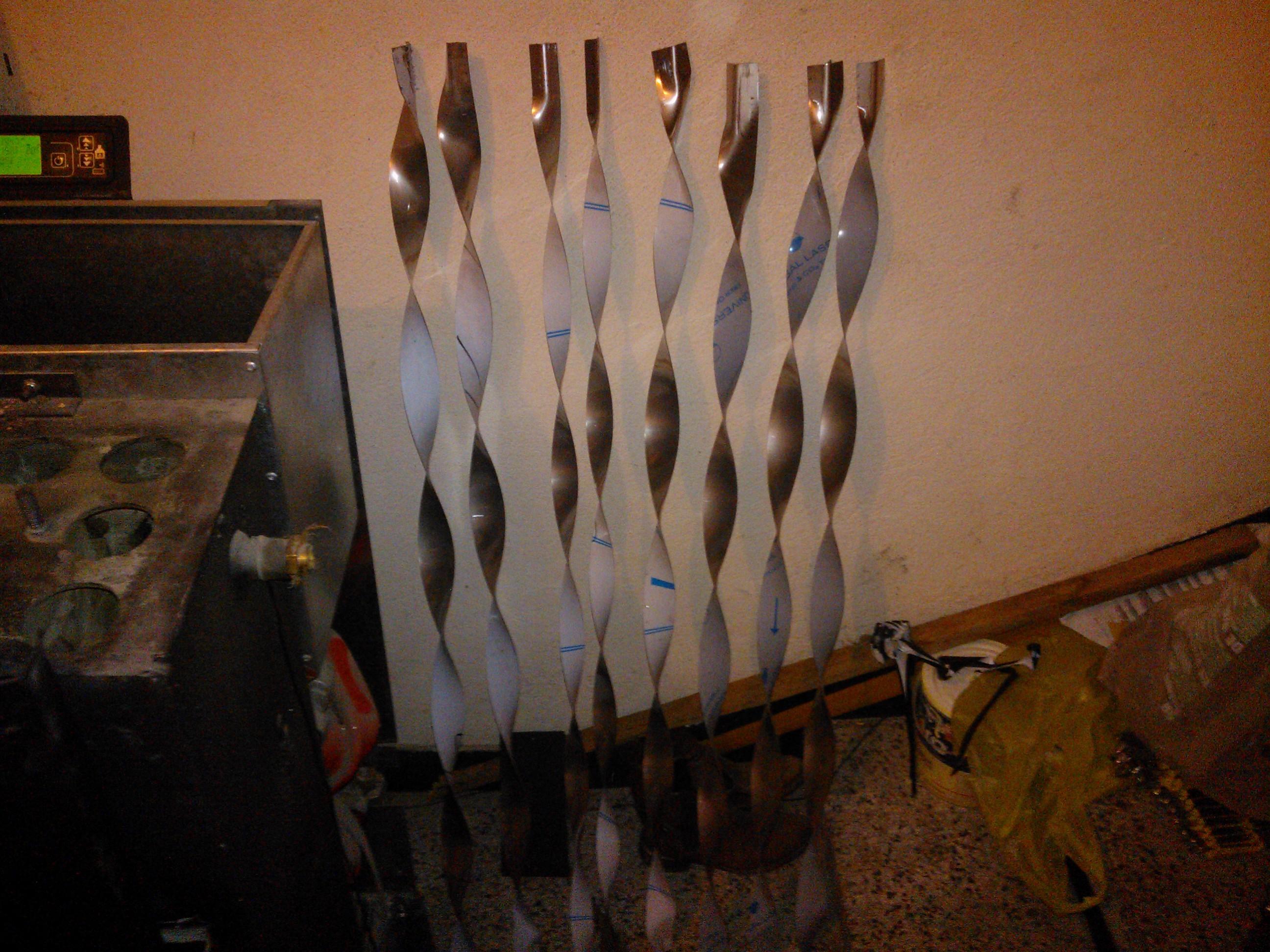

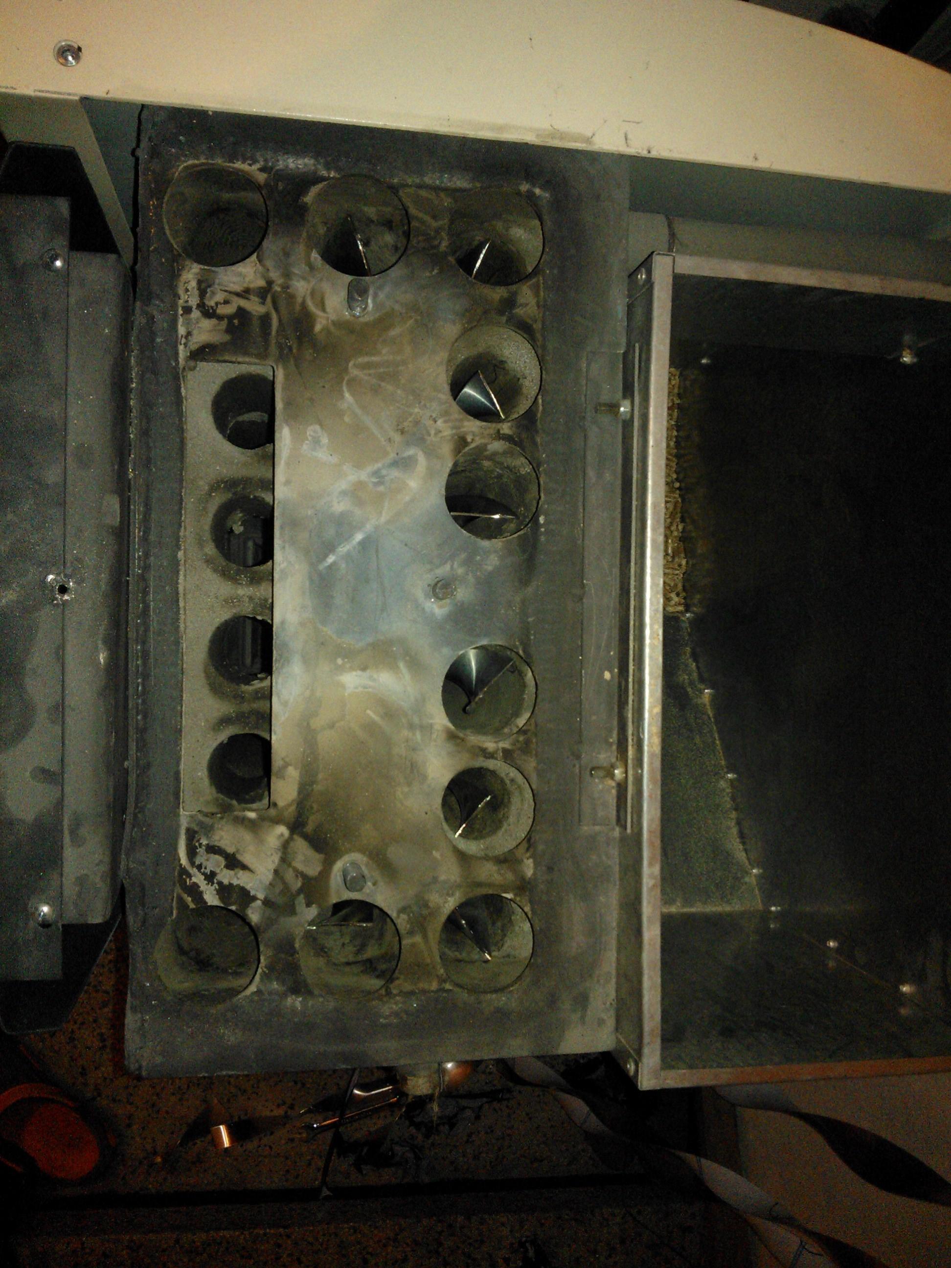

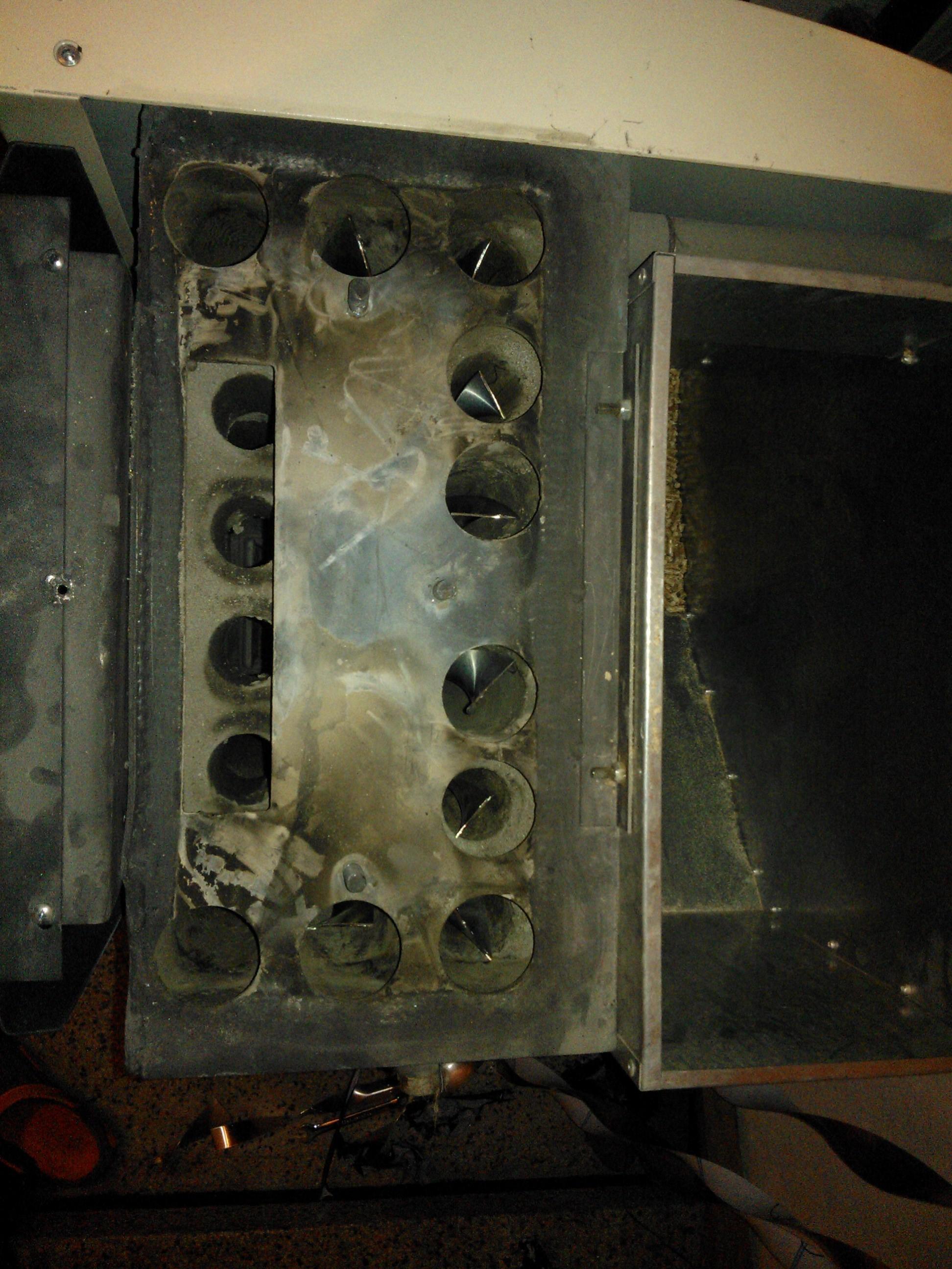

Колеги монтирах модулатори на камината 23Kw, поне по първи впечатления разлика не откривам кой знае каква,ОСВЕН че температурата на изходящите газове падна драстично.На 5 степен преди ми държеше 135-140гр.,сега е 107гр.На 1 степен преди държеше 92-97гр.,сега е 65-67гр.Това ме притеснява,защото ниската температура дава предпоставки за конденз и се замислям дали да ги оставям.Нека колеги монтирали и сблъсквали се с това да споделят мнения.Прилагам и няколко снимки.
Поздрави.
Поздрави.
chungata
- Мнения: 120
mimitoni написа:А ми чудесно. А тези градуси къде са се дянали. В краина сметка трябва да се появи икономия на пелети. А знае ли някои, какво казва науката за тези вихри.Разсъждавайки като лаик си мисля, че след като тези градуси са усвоени от камината, следва да се повиши Т на водата. Това води или до кеф, че се чувстваме като в сауна или до намаляване на горивото и съответно икономия.Пък ти пиши след някои ден
А науката за тези вихри и други такива трябва да е термодинамика на флуидите или нещо такова.
ivoto
- Мнения: 88
benimm8808 написа:...Това ме притеснява,защото ниската температура дава предпоставки за конденз и се замислям дали да ги оставям.Мисля, че конденза го поражда ниската температура на водата в ризата, а не температурата на газовете. Ако се поддържа висока температура на водата и помпата включва над 50 градуса, няма как да образува конденз по горещата повърхност.
