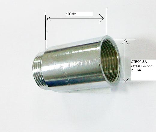

Тези промени ги направих защото минах на слънчогледови пелети и първия ден угасна поне 10 пъти ,след промените не е угасвала ,ако пак я видя (чуя) да угасва ще и преместя фотосензора на вратата (вече имам готова тефлонова фтулка за това) и тогава си мисля че не би трябвало да го има този проблем.

Идеята за преместване на фотосензора на вратата е много добра. stilian20, какво представлява тази тефлонова втулка?

Втулката я направих от тефлон за да изолирам поне малко сензора от топлината на вратата която не минава 80с
затова и дължината която съм избрал е 10см.
Не съм я монтирал още защото горелката поне засега работи добре без да губи осветеността в камерата.
Примерна снимка.
