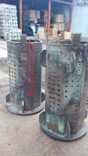

Горя иглолистни пелети, бързо и пълно изгарят. Пробвах това е началото да намаля порцията и времето на подаване точно през 10с, нямаше особен резултат. Подобрената версия нещо не ме кефи. Броя на дупките е същия - 201 дупки, но има разлика в разположението. На новата версия дупките от долната страна, където лежат пелетите са намалени. Увеличен е броя на отворите отгоре встрани на 10ч и 2ч, където не виждам голям смисъл да има. В очертаната зона в червено от вътрешната страна се образува твърд черен нагар - според мен точно там трябва да има дупки, за да се подава въздух през горящите пелети. В момента се получава тлеене отдолу и бурно горене отгоре - в резултат се натрупват доста пелети след подаващия шнек, образува се голяма купчинка и фотосензора губи пламъка понякога. Задал съм критерий за отсъствие на пламък 1<240с и въпреки това ми се с случвало веднъж-дваж да угаси работеща горелка. Когато извадя гофрирания маркуч излиза бял пушек. Комина ми има доста добра тяга. Натрупаната купчинка пелети пречи на горенето и връща дим към шнека (само при извадено гофре). Горелката работи добре на 15-18кв, обаче на мен ми трябва повече мощност. Все пак горелката се води 25кв и очаквам да може да поеме 5кг/ч борови пелети. Колеги споделят, че 40кв варианта работи чувствително по-добре, но там тубуса е по-широк с 2-3см

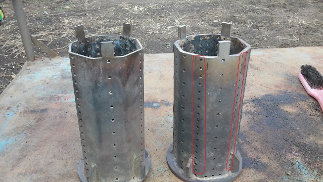

Пробвал съм и с пелети Трон - същата работа. След консултация с бивш инсталатор на Burnit и малко работа с електрожена главата е вече с 2 реда по-малко дупки за въздух от горната страна - съответно на 10:30ч и 1:30ч. Според човека става върос за погрешно разпробити глави, които в последствие биват заменяни заради ниски стойности на осветеността и гаснене - това на подобрената версия от 5мм ламарина - някой знае ли нещо по въпроса? Горелката е произведена 2015г.
Като резултат осветеността на максимална мощност се повиши значително и гони 180. Намалих вентилатора на 3та степен на 22. Още има недоизгорели пелети, но за количеството ще чакам да поработи за да видя. Вероятно ще се дупчи в долната част на 4ч и 8ч за да компенсирам запълнените вече отвори отгоре (2 реда по 17 дупки) - мъка в 5мм неръждавейка.

foroforo написа:Пробвал съм и с пелети Трон - същата работа. След консултация с бивш инсталатор на Burnit и малко работа с електрожена главата е вече с 2 реда по-малко дупки за въздух от горната страна - съответно на 10:30ч и 1:30ч. Според човека става върос за погрешно разпробити глави, които в последствие биват заменяни заради ниски стойности на осветеността и гаснене - това на подобрената версия от 5мм ламарина - някой знае ли нещо по въпроса? Горелката е произведена 2015г.И какво се случи? Има ли развитие?Като резултат осветеността на максимална мощност се повиши значително и гони 180. Намалих вентилатора на 3та степен на 22. Още има недоизгорели пелети, но за количеството ще чакам да поработи за да видя. Вероятно ще се дупчи в долната част на 4ч и 8ч за да компенсирам запълнените вече отвори отгоре (2 реда по 17 дупки) - мъка в 5мм неръждавейка.Прикачен файл:burnit4.jpg
Аз имам Pell eco 35 работи добре, разхода е горе долу добре, но постоянно има недоизгорели пелети в пепелника. Веднъж седмично го чистя и има около 2-3 килограма и поне още толкова които са се овъглили в него, понежи си тлеят там. Утре ще направя снимки. Пелетите остават в половината от към вратата на котела (Бурнит), а вътрешната половина е с пепел.
