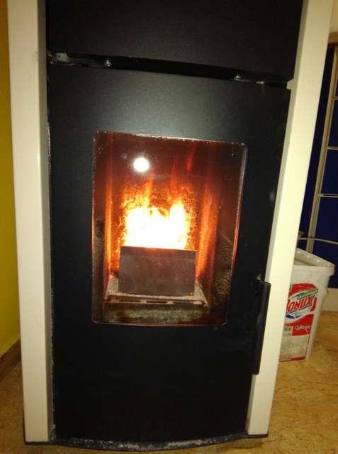

Здравейте колеги,
Да се похваля с нова модифицирана пота за моята PM13.
Използван материал - AISI304 - 3mm. :supz:
Супер си колега ! =D>Кой ти я прави(ако не е тайна) че моята си е за нова.
На работа си я правих.
Можеш ли да направиш и за мен?Пиши си телефона на ЛС да говорим.

Твоята изгоря ли? И ако да, след колко изгорени пелети? Работи ли камината на високи степени? Нова кошница си купих миналата година за 40 лева, Оригиналната е с изгорени 90 торби за две години и е като нова. Купих друга, за да я преустроя без да пипам заводската. Преустройството се оказа сполучливо и сега имам резервна. Все още не съм срязал страничните капаци за достъп до ревизиите, защото за съжаление при мен отворите не са както при теб. При теб са два квадрата и са по-високо, при мен са два правоъгълника и долният е направо на дъното на камината, което води до нужда от отрязване на капаците до долу и премахването на единия отвор за щифта. Усложняват се малко нещата.

Още не е изгоряла, но изпълнението е много некадърно.Крива,дупките които запуших действат дразнещо,заварените ленти не са направени прецизно.След запушването на дупките и заварката на страничните лентички съм свалил оборотите на вентилатора драстично при което камината работи доста по- добре и по-икономично от преди.Пробвах всякакви пелети.Умишлено горих и ниско качество.В кошничката не се задържа и една прашинка, а за шлака не мога и да си помисля, за разлика от началото(беше кошмарно). След извършване на конструктивните промени от което последваха промени и в настройките, стигам до извода че тези бедни хорица са преписали това ръководство за експлоатация ей така да пробутат нещо на потребителя, а то няма нищо общо с продукта който предлагат.Кошничката която колегата Вальо показва е професионално направена и това е причината да искам като неговата.Тези измишльотини дето ги пишат в упътването, че се чисти веднъж на сезон е пълен абсурд.Чистя всеки месец,моята гори 24 часа.До сега съм изгорил над 200 чувала.Бъдете здрави!!!

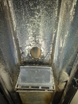

aatri - специалист
вт яну 15, 2019 1:26 pmtolini61 написа:
Здравейте, отоплявам се с пелетна камина бърнит 13 kw с водна риза.Първи сезон и е. Преди бях с камина на дърва. Топля апартамент 80 кв.м. Захранвам 4 радиатора и серпентината на бойлер 80 л. Апартамента е тухлен без изолация. Печката работи 18 часа, като поддържа 23 градуса. Не работи само през ноща. Имам стаен безжичен термостат с уайфай.Първо - отделя много пепел и пълни горивната камера. Налага се да я почиствам на 4-5 часа.Второ - гори твърде много. Средно около 20-30 кг. на 24 ч. или 10-14 чувала на седмица. Трето - къде се намират отворите /ревизиите/ за почистване на саждите ?

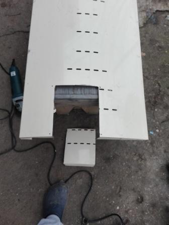

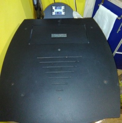

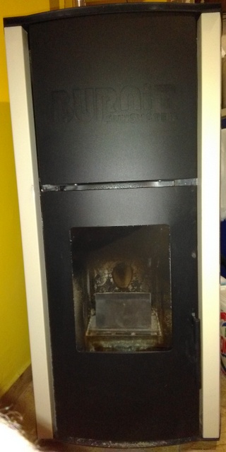

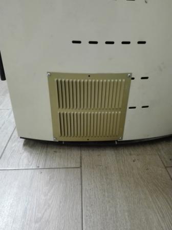

Здравей колега и това го пише но пак ще го повторя за да не се мъчиш.Така изглежда ревизията след модификация.Сменени болтове с крилчати болтове за да развиваш на ръка а не с гаечен ключ.Става по бързо.Тук са 6 бр. в момента съм ги редуцирал на 4 бр., като дупките на 2 -та съм ги запълнил с високо температурен силикон, държи до 1200 градуса от Практикер се купува.За по лесен достъп прорязваш страничния капак ето така като на снимката.Купуваш една декоративна решетка от Баумакс ,ето я на снимката, пробиваш 4 дупки, завиваш я и чистиш без да махаш страничните капаци всеки път.Сложи една снимка на горивната камера да придобием представа каква модификация е твоя BURNit.Това е за сега.Успех.
Горен капак към димогарните тръби също с крилчати болтове в момента от 10 съм ги направил на четири
Монтирана декоративна решетка
Хващаш ъглошлайфа и режеш
Изрязан капак.jpg (23.7 KиБ) Видяна 2886 пъти
Изрязан страничен капак
Ревизия с крилчати болтове

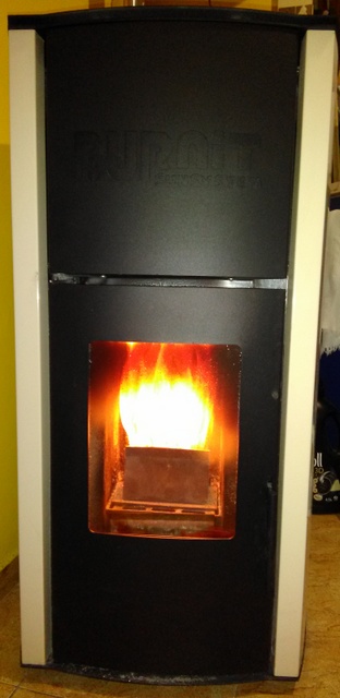

Ето малко снимки от мен :
burner - специалист
Страничните опорни планки на горелката закриват отворите към пепелника. Поне така се вижда на снимката. Не че не може и така, де.
Да, така е. И на мен ми направи впечатление като гледах снимки и клипове на други пелетни печки. Мога да отрежа с ъглошлайф страничните планки, така,че да се открият отворите и пепелта да пада свободно в казанчето. Предполагам /не съм сигурен/ че са увеличили обема на горивната камера с цел да се повиши мощността на печката, но това е довело до запушване на тези отвори. Въобще имам идея да направя нова горивна камерка от неръждавейка. Може да добавя нови отвори или да увелича диаметъра на съществуващите. Ако някой има някакви идеи с удоволствие ще ги приема.
