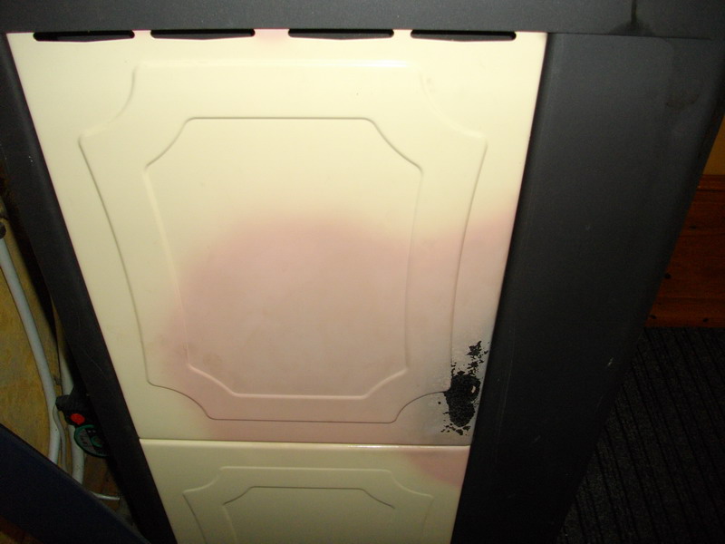

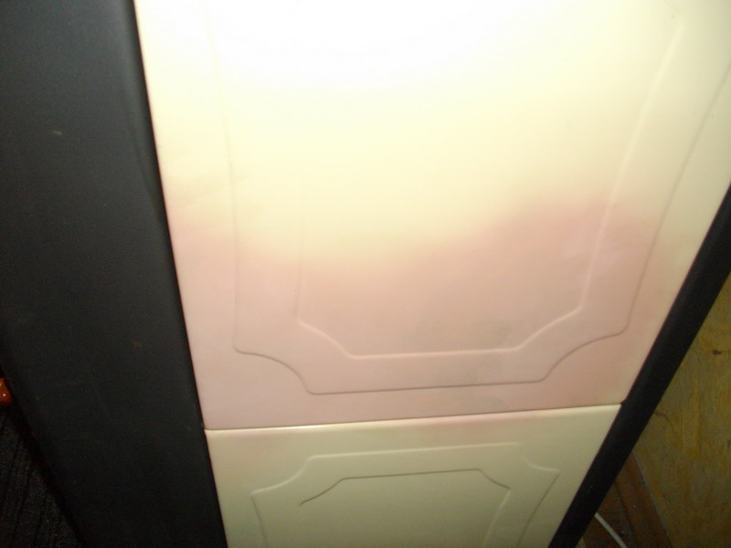

MMIel
- Мнения: 242
Това е само от едно палене без вода (първото на камината). Вече 5 години я ползвам без проблем, но това ме дразни. Жената я е оправила докато съм бил на работа. Сами си преценете. Голямо пукане е било.
