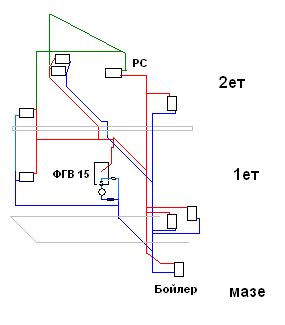

Помпа ще има. Исках да правя гравитачна система, но след като започнах изчисленията се оказа, че нямам нужната височина, за да мога с приемливо големи тръби да тръгне циркулацията.
Даже когато се обадих на телефона на клиента на Прити, за да питам как са предвидили присъединяването на камината в гравитачна система не можаха да ми дадат отговор. Казаха ми че този въпрос за пръв път им го задават. А истината е, че изводите й трябва да са над 2" за гравитачна система, а тя е само с 1".
Ето я схемата. Нарисувал съм аксонометрията.
Мазе-бойлер
1ет камина в хола, лира в тоалетната, радиатори в кунхнята и стълбите
2ет радиатори в две стаи, един килер над кухнята, лира и РС в банята
Зелените линии са за обезвъздушаване и ще видя дали ще ги слагам или ще карам на ръчните обезвъздушители.

Така разположен бойлера след спиране на помпата той ще топли радиаторите над него -гравитачно.Или му сложи на входа ел клапан или тръбите трябва да идват отдолу на серпентината .
и на помпата какво е това байпасче.

Байпсът на помпата съм предвидил със сферичен кран или възвратна клапа без пружина, за да мога гравитачно да качвам водата към радиаторите на втория етаж когато спре тока. Бойлера ще има клапан, за да не избяга топлото нагоре.

popovvv написа:Смятам,че циркулацията на флуида през бойлера ще е много слаба, ако въобще има такава, бойлера ще загрява много бавно.Необходимо е в трасето на бойлера да се монтира втора помпа.Защо? Разстоянията са къси. Тръбите ще са оразмерени според нужните дебити при скорост 0,3м/сек. Има си помпа.

Приемаме, че камината е на ниво "0"м.Над нея имаме 5,2м воден стълб/два етажа с височина 2,6м/ т.е около0,5 атм.Бойлера е на ниво -1м..Налягането на водния стълб над камината ще подпомага работата на помпата и няма да позволява движение на флуида през бойлера.По- просто обяснено на помпата ще е по-лесно да върти водата над нейното ниво, вместо да засмуква/ако въобще може/ тази под нея.

popovvv написа:По- просто обяснено на помпата ще е по-лесно да върти водата над нейното ниво, вместо да засмуква/ако въобще може/ тази под нея.Всичко може да се балансира, а и схемата не трябва да се изпълни точно така, а долу до бойлерана студения щранг вместо коляно трябва да е тройник и от там да засмуква помпата - т.е вертикалния щранг да стига до долу.
