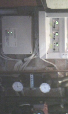

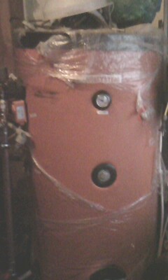

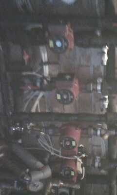

Няма какво да крия ето е системата.
работи
за буфер използвам боилера 300 лт 2 сепертини-горна долна .8 помпи всяка за нещо... слънчеви батерии.. климатик(когато е на студено топлото през бгв в боилера) котел на газ+ камина през сепертина горна в боилера, комп. за управление.

LazarGanev написа:Ама тази вода вода, която циркулира в подовото, после се ползва за къпане, така ли? И всеки път се опреснява? Колко панела го греят този 300л бойлер?О аз как да ти обесна кое каде влиза...... боилера се захранва с семпертини от 2 батерии и другите топло источници и отнема само 30 драдуса КПД с БГВто към подовото.А в боилера си има чиста вода свързана с водопровода.Сега разбра ли.

ДеоМони, системата ти е интересна и много прилича на това, което искам и аз да направя. Ще те затрудним ли много ако те помолим да драснеш схемата и да я пуснеш тук. И мен ме интересуват много неща - как си вързал газовия котел и камината, климатика в бойлера как е направен...
