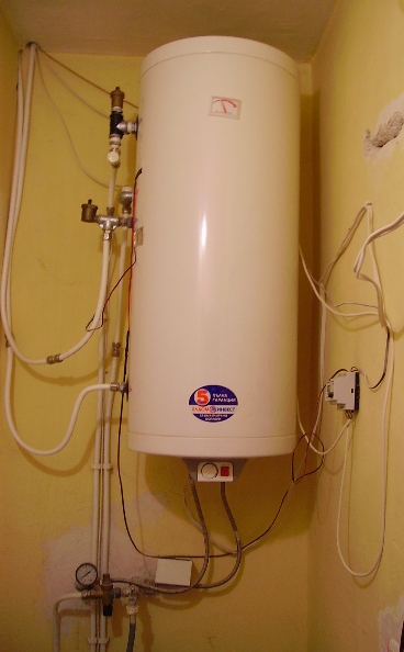

Системата е изградена с колектор на Съниситем, а бойлера (с две серпентини) е на етажа при мен. Не мога да допра двата датчика. На разстояние са няколко десетки метри, през два етажа и таван.
Датчика за бойлера е монтиран в бойлера като.......... - пробихме външната ламарина с малка бургийка. Премахнахме малка част от изолацията и го напъхахме. Сред това уплътнихме изолацията и с метална лепенка завършихме.
Всъщност имам изградени две системи, като втората е свързана с котел на дърва и въглища. Там всичко е точно и работи добре. И затова датчиците, които са в тези дупка на бойлера са два! Показват с разлика от 2 градуса. Едн над друг са, на 15 см.
Бойлера е такъв варненски дето им викат с две серпентини. Пробвахме да набутаме двата датчика отдолу къде по принцип се слагат. Хем не показваха точно, хем нямаше достатъчно место.
-- Ох знайте ли ква е лудница покрай моя бойлер. Ще ви го снимам!!
:-D
Дали има някой така оплетен!?!

Повдигам темата защото се появи нов въпрос относно колектора!
Как мога да заземя колектора, който е на покрива(къща)?
При положение че е свързан с тръби а тръбите отиват в земята брои ли се?! Или тези белите тръби не са метални или ако имат метал не се допира?!
Въпросът ми дойде след като сменям вече 3-ти датчик за 4-ри години. По един на година! Писах на intiel и ето отговора им......
Датчиците на ДТ-3 са интегрални схеми LM335
причината да дефектира датчика на панела е че не е заземен колектора и
няма къде да се отвежда статичното електричество натрупано в колектора
от движението на водата и от околния въздух особено когато има
гръмотевици си натрупва огромно количество статично електричество.
Ако заземите /не зануляване/ колектора този проблем щу изчезне.
При по новите модели наши ДТ използваме датчици Pt-1000 те са по
издръжливи към статично електричество но когато не е заземен панела и
при тях е опасно.
