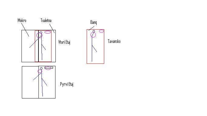

Днес се върнах от провинцията и трябва спешно да реша няколко неща. Показвам Ви разположението на канализационната тръба /в синьо/ на двата етажа и таванското. Помещението, което ще се ползва като баня на таванското е изместено около 25 см спрямо оснаталите етажи. В синьо съм показал канализационната тръба и изходите на сифоните на помещенията. Аз лично виждам два варианта за прекарване на 5 щранга. Отбелязъл съм ги в лилаво. Първият вариант е пред канализационната тръба, но там има две особености. Трябва да се види дали въобще ще могат да се монтират 5 тръби в пространството между каналните тръби. Трябва да се внимава да не се повредят и трябва да се преправи канала на таванския етаж за сифоните на мивката щото идват точно там. Вариант 2 ако тръбите минават в левия край на таванското помещение. Тогава не се преправя нищо по съществуващата инсталация, но ще минават точно там където в момента е монтирано казанчето на първия етаж. Решение е ако подменим с моноблок и дръпнем моноблока напред или се направят някакви дистанциониращи планки на съществуващото казанче от стената. Какво мислите вие? Ако имате друга идея ще се радвам да я споделите колкото може по-скоро.
