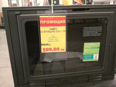

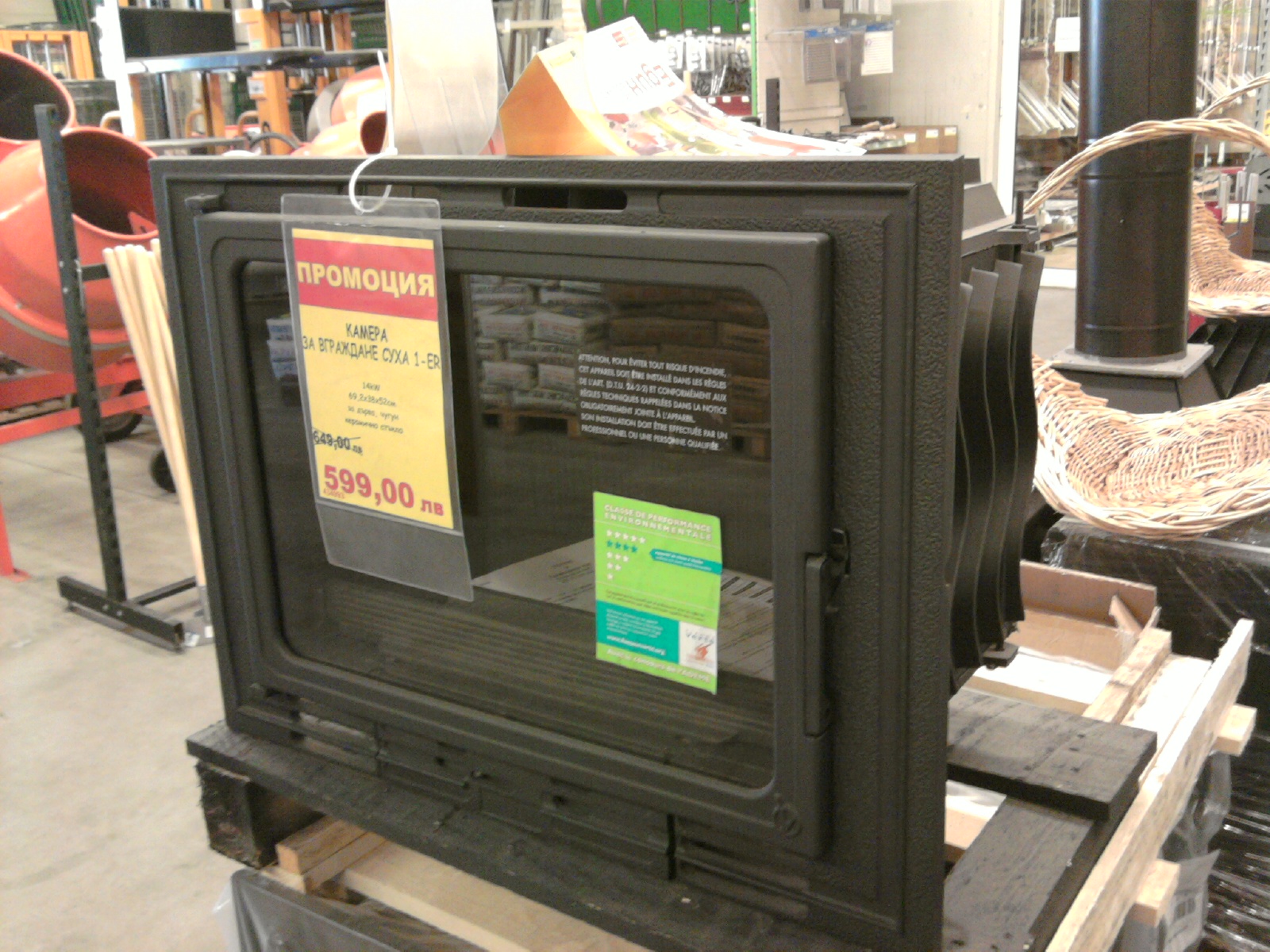

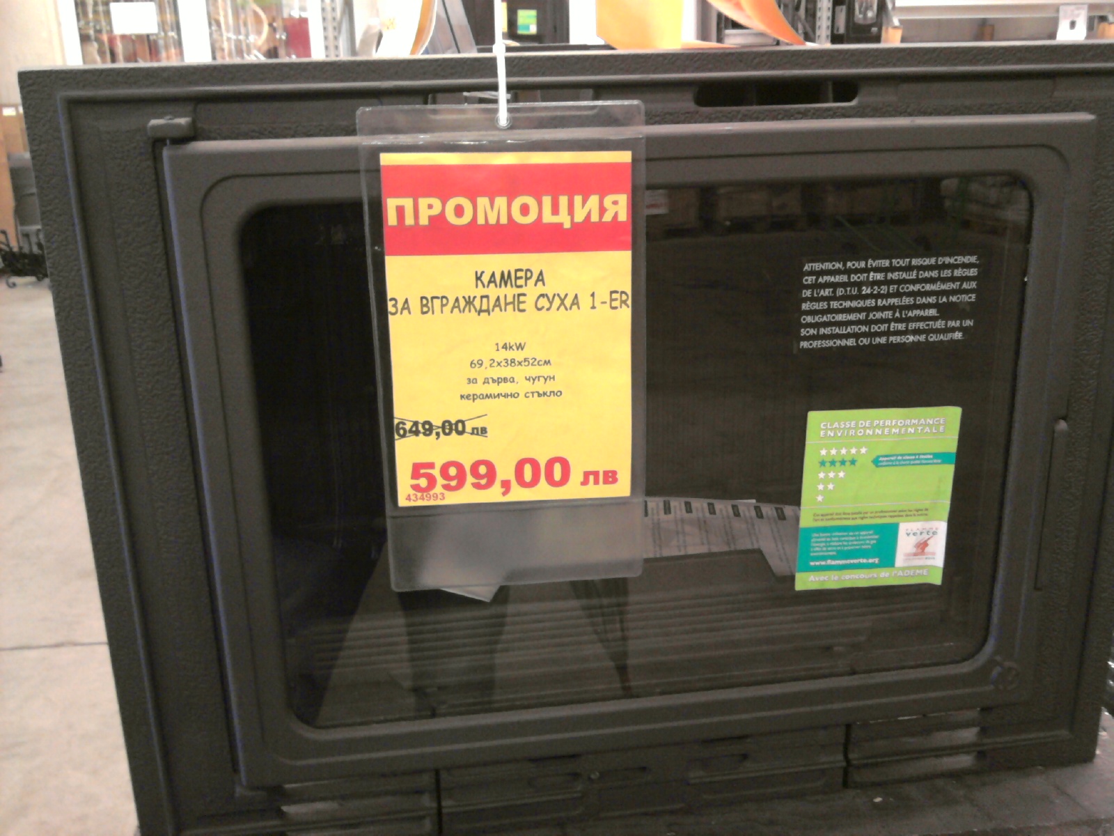

Тя идеята ми е малко щуричка продават в бриколаж едни камери за вграждане френски (всичко е от чугун) здрава работа ...вечна! Обаче без водна риза, и само 600лв. та идеята е да си направя аз водната риза защото тези с фабрична такава струват по 1500-2000лв. френските и по 900-1500 българските!

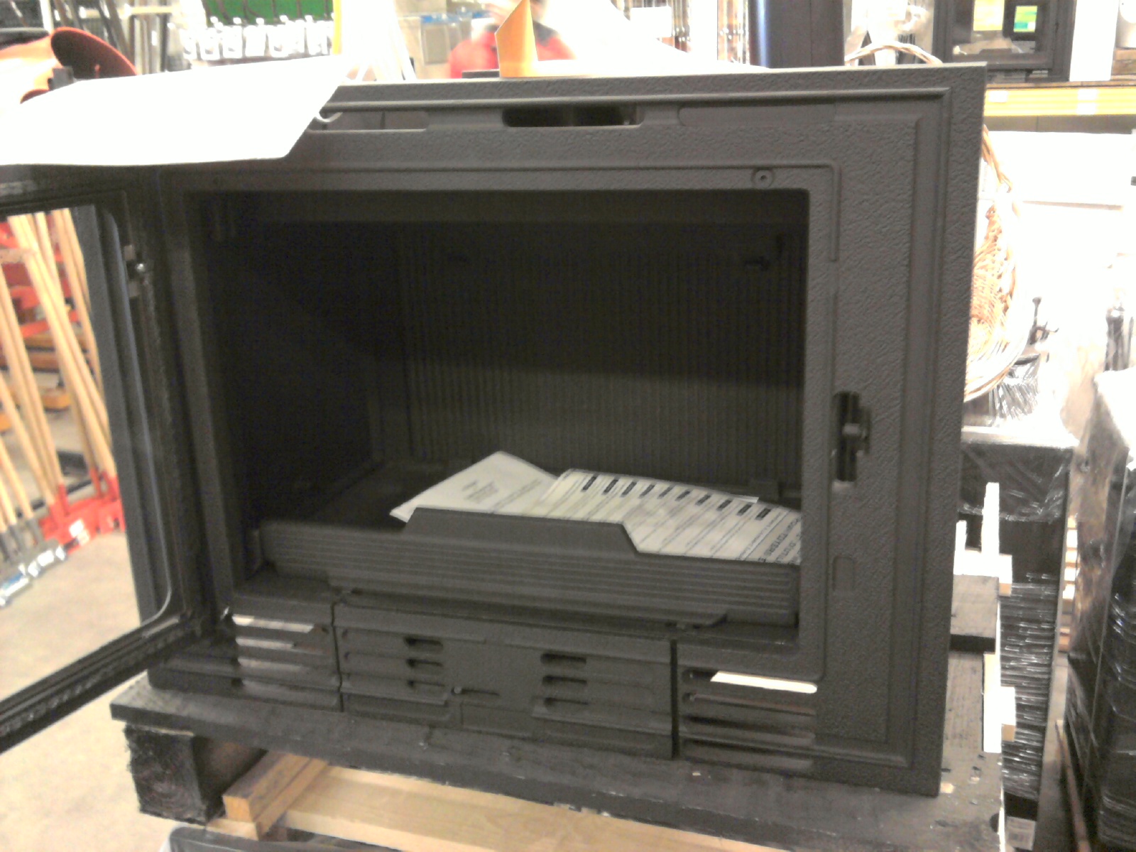

А за капак въпросните горивни камери в бриколаж са направено да се разглобяват и са крепат на шпилки и вкарването на водна риза вътре няма да е трудно!

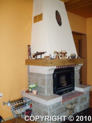

Камината от снимката съм връзвал сам по горните сметки и работи прекрасно но камерата е от магазина и си има киловатите на етикета, аз правих само облицовката. Сега обаче мислех да се пробвам и с водната риза,да си направя сам, но незнам какви размери са ми нужни за моите 70м2. Трябва да постигна нещо към 10kw че да вържа и бойлера! Но не повече! :?
Това беше въпроса!
А другият е дали нужните ми размери ще ги сместя във френската горивна камера! Тази от предишният ми пост, то на етикета и пише 14kw, ама тя е без водна риза, аз мисля да се пробвам да я ъпгреидвам! :-D
Защото може да се разглобява! Всяка стена е отделна чугунена плоча и се държат на шпилки 6мм. (на едната снимка се виждат) и така може вътре да се послави водната риза и да се сглоби пак, дори ако не спига нагревна площ имам и идея да махна горната плоча (тя е хиризонтална и да изградя по-висока пирамидална. Но незнам към каква нагрева площ да се стремя за да постигна 10kw мощност на ризата
