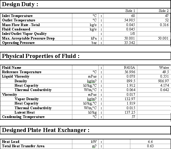

Защо на 35-40 градуса аз си мислех да се опитвам да постигам 45-50 градуса. В момента нямам точно възможност да го направя. Онзи ден доста си поиграх за да намеря и сметна топлозагубите на тези 3 стаи и ги сметнах по формула която намерих.

По мои сметки които направих за температура от 0 градуса са това: ХОЛ:W=1.3 x [(33 m2 x 2,5 m) x (22 °C - (0°C)] = 2360 W СПАЛНЯ:W=1.3 x [(15 m2 x 2,5 m) x (22 °C - (0°C)] = 1073 W ДЕТСКА:W=1.3 x [(15 m2 x 2,5 m) x (22 °C - (0°C)] = 1073
Намерих заводската спецификация на радиаторите и на база DT 30 градуса ми излиза ХОЛ: 24х75=1800 вата СПАЛНЯ: 10х92=920 вата ДЕТСКА: 10х92=920 вата.
А може би аз бъркам. Чакам вашите коментари..........

2v6 - майстор
iceheart написа:
Защо на 35-40 градуса аз си мислех да се опитвам да постигам 45-50 градуса. В момента нямам точно възможност да го направя...
В таблицата може да се види примерен режим на малко по-слаб (0.63 вместо 0.66 м2) топлообменник.
Налягането е в границите на работното за Каори.
В случая дТ ще е 30 градуса, но при температура в стаите 19.5 градуса!
Радиаторите при дТ 30 градуса могат да ти отдават мощност около 4 кВ. Това означава, че за да работи в този режим системата, ще трябват още около 2.5 кВ. Единия вариант е да добавиш радиатори. Другия е да работи и вътрешното тяло.
iceheart - специалист
2v6 написа:
Имаш предви вътрешното тяло да работи като конвектор захранено с вода?Колко би ми дало като мошност вътрешното тяло?То направено с вода си е конвектор само, че с повече екстри :yawinkle: .Като гледам топлообменика му и го сравнявам с конвектор влиза в категорията на моделите на Клима 2000 (30-45) което при груби сметки ще ми дава около 2.5кв при 50 градуса на водата.
Ти си направил термопомпа от обикновен климатик нали?Конвектори ли ползваш или радиатори и какво отопляваш.Доволен ли си от разхода и работата на ТП-та си?
Само да кажа, че за климатика не ме е жал и съм решил да го преправям на ТП, защото съм го изкупил от мои клиенти за 40 лв, но се наложи да му сменя компресора, защото този модел са с заводски дефект и след 4-5 години служба компресора се предава на отопление поради механичен дефект вътре в него.Един нов компресор излиза 270 лв. и така за 310 лв имаш чисто нова машина която ще ми служи още доста години.Този модел слециално и дургите който имам във вкъщи са старшни кучета и работят без проблем до -15 градуаса без да ти изкарат душата със сметки за ток.Имам си и същия чисто нов на склад който си бях запазил за мен.Сега този е един вид опито мишле. :yawinkle: Правих сметки за мошноста на машината и радиаторите и апартамента и тока и и и направо ме заболя главата, реших да се включа и във форума за да се консултирам и с хора които вече са 1-2 крачки напред други и с по повече :yawinkle: .Виждам, че съм на раба с инсталацията която имам в този апартамент, но все пак съм пдсигурен и с допълнителни алтернативи за отопление в най-лошите дни.Тази година си беше жестока зима при нас (стигнахме до -27 през ноща и -20 през деня) е за кратко,но все пак.Мисля си, че едно такова допълнение към системата ми ще ми даде един плюс през по леките месеци от сезона.Балгодарен съм на сички които пишат и се надявам да продължават да пишат в темата, защото това ми е пъравата преработка и помоща ще ми бъде много полезна.Повече глави мислят по-добре от една.Както казва големия приятел на малчуганите "Мечо Пух" - Колкото повече, толкова повече.Много благодарности на всички които псаха до тук и ще очаквам вашите коментари за напред.
