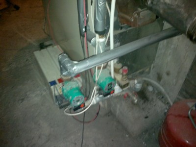

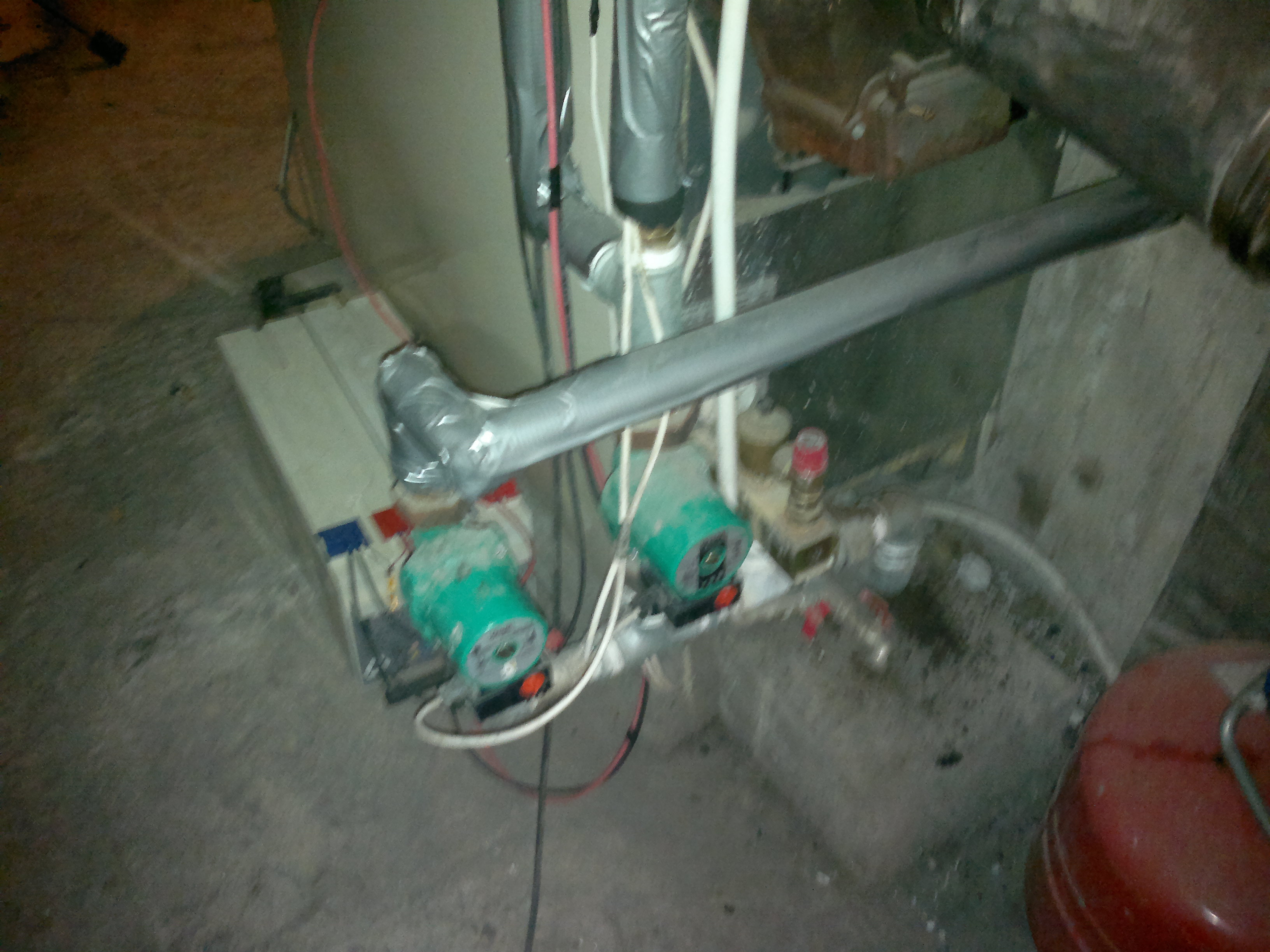

boretobobo

kalin72 написа:Разгледай тукаnikolovvd написа:Опит, опитkalin72 написа: по hard way да го разбераТова "hard way" личен опит ли означава или препъване в подводен камък?![]()

Кое точно да разгледам? Системата ми работи отлично, единственото, което й липсва е буфер, защото котела е преоразмерен почти 1.5 пъти. Радиатори и бойлер общо към 18 кВт, котел 28 кВт. Но аз държах на котел за дърва, и то да е Бош, и така, Бош имат само този модел за дърва, с голяма камера...

Нали имаше проблем циркулацията виж как са монтирани помпите за да бута в котеле
