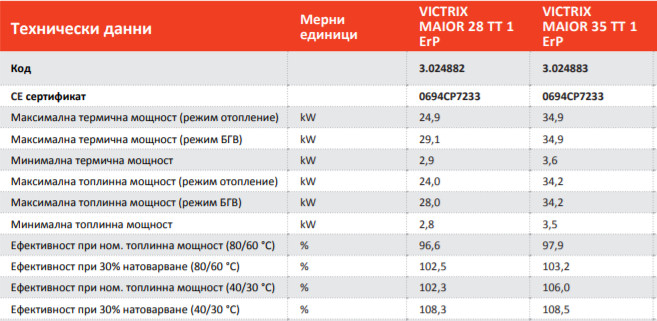

Добре ако го намаля на 50% в момента е на 99?
ESPACE
- Мнения: 3870
нед яну 06, 2019 9:49 pmdjogobg написа: а КПД-то на нещата се смята за номиналната им мощност(котел 35кв не работи оптимално на 15кв.).Аман вече, писна ми да чета глупости за мощностите при кондензните котли. Този Майор работи в модулационен обхват 10-100% или 3,5-35kW. Ето му данните за ефективността в различните температурни и мощностни режими. Идеален си е за неговите нужди. А иначе не е единствения с доста големи сметки за декември - явно не е бил толкова топъл.
LazarGanev
- "Велик майстор"
- Мнения: 15104
Не се споменава за ефективност при 10% натоварване, а той голяма част от времето ще работи на минимума си
