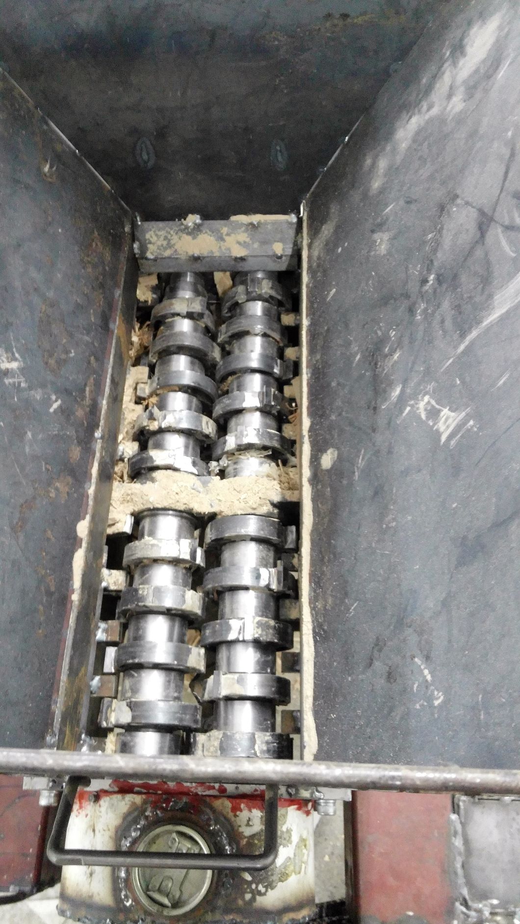

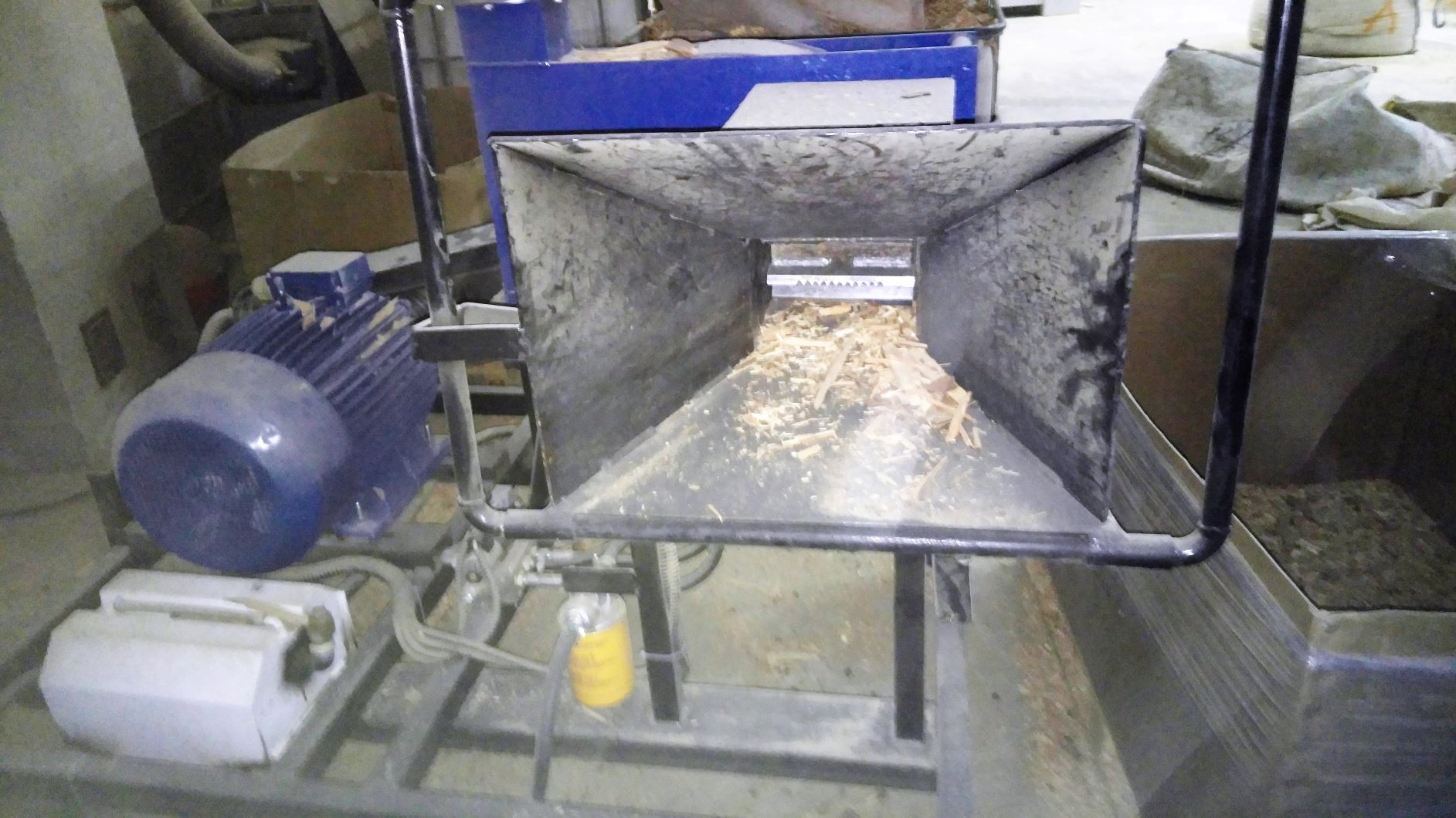

А сега не така с рогите на преди с крайни изказвания. Това че никой не ползва не значи че е глупост. Сега с риск да ме оплюя всички пелетаджия във форума аз ще кажа направо че за мен пелетите са също голяма глупост и никога не бих ползвал такива. Все още се намират дървесни отпадъци от мебелни производства а за тях не трябва и сушене. Само че трябва и ей такива машинки за дробене. Варианти бол и за направи си сам. Шредера е тотална самоделка за другата знам само че се прави в много малки серии по поръчка.

съб мар 02, 2019 8:06 amfbr написа: Произвеждал съм "чипс" от клони с клонотрошачкатаЗа каква машинка става въпрос? Как изкарва "чипса" - като трески и трупчета или като големи стърготини?
Гледах електрически за дебелина до 4 см и (три пъти по-скъпи) бензинови за дебелина до 7 см. Не знам колко кубика за колко години ще могат да издържат обаче, даже и бензиновите предполагам не много.
Нещо като шредера на Лов като че ли ще е по-удачен вариант за серийно производство.
