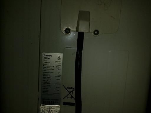

Засега съм монтирал външното тяло и съм свързал топлообменника към фреоновите тръби:

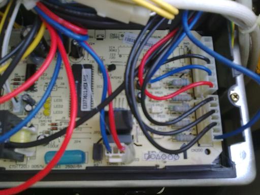

Продаваше се самостоятелно външно тяло. Не е инверторно, но компресора е трифазен и мисля да пробвам с някъкъв инвертор. Целта е да се ползва при температури под 0 градуса, когато 18-ката замръзне...

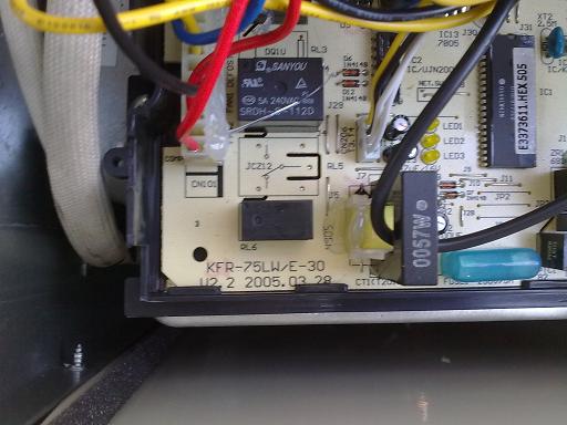

Има вградена доста сложна платка. За съжаление нямам описание и не и знам функциите :?
Ако някой е запознат ще е добре дошъл за помощ!
Като гледам схемата коненктор CN201 е 5 V, 0 и комуникация. Другия е трифазно захранване. Платката вероятно следи и поредност на фази, иначе нямаше да се подават на нея. Мери ток на едната фаза. Пересостат за високото налягане, кликсона са свързани последователно на сензор за температура, вероятно на изходящите газове. Вентилатора е двускоростен.

µC2; µC2 SE. 220лв. 270лв. Това са цените. Според мен трудно ще използваш тази платка. Една снимчица на платката ще може ли.

Защитата за неправилно свързване на фазите съм я тествал - това беше първата проба. Свързах друг двигател вместо компресора. При неправилна последователност на фазите на захранването (клеми ABC) един от диодите мига червено и при команда не се включва контактора. При правилно свързване светят 2 зелени светодиода и контактора включва.

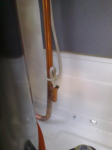

RT3 се намира на тръба за течния фреон:

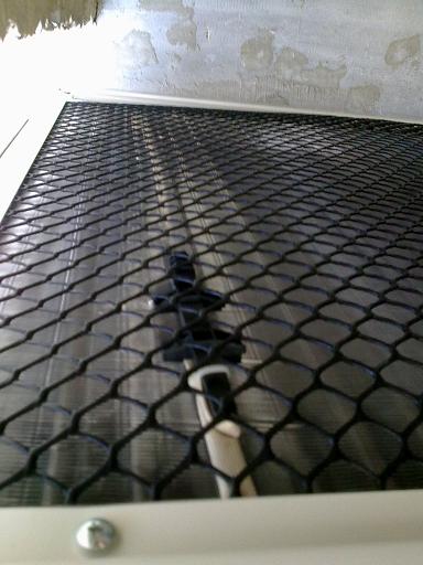

RT4 е извън питата и мери температурата на входящия въздух:
Това са снимки на платката:
Има 3 светодиода.
Управлението е "универсално" - на ХТ4 се подават 220V за включване съответно на вентилатора (HI), 4-пътния вентил (SV) и компресора (A1). Пускането не е проблем. На 18-ата съм го направил без дори да ползвам оригиналната електроника.
За защитата от неправилно свързване на фазите е ясно. Виждам че има и защита от претоварване.
Въпроса е дали има някакви други функции?

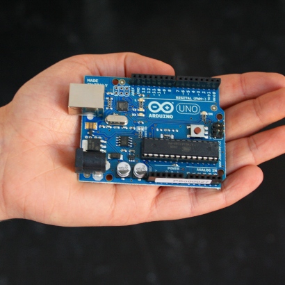

Сега за управление благодарение на vladaeca ще ползвам Ардуино:

Машината мисля че е колна на Gree. Ако беше писал по рано, можеше и да се потърси оригинална вътрешна платка.

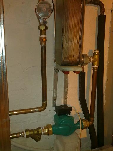

Вчера успях да направя само връзката към топлия щранг:

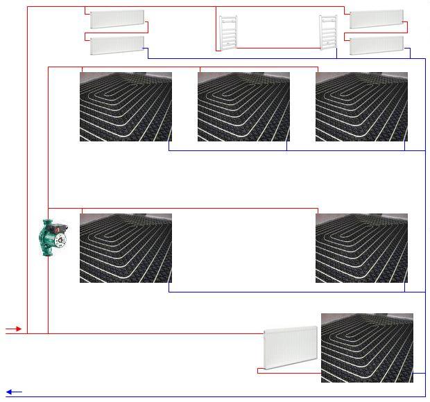

Схемата на вътрешната отоплителна инсталация е по-подробна:

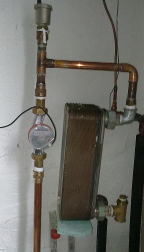

Готова е студената връзка:
Започнах и избор на комбинация от датчици за топломера:

denuchi - специалист
Много кефи стойката на помпата. Тръбата Ф22 ли е. Някакви кранчета няма ли да има около филтъра и помпата.
2v6 - майстор
denuchi написа:
Да, тръбите са ф22. Помпата и тръбите ми се ще да не се опират никъде, но все пак не може да се държат за въздуха :) Създава се някакъв шум, който се предава през стените и нощно време е доста дразнещо...
Целия кръг на тази термопомпа може да се отцепи и да се дренира през филтъра:
