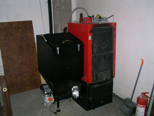

LazarGanev - "Велик майстор"
Не мога да кажа, тъй като не съм видял котела, но силно се съмнявам, понеже пламъкът на тази горелка различава доста от този на нафтовата (този е вертикален), освен това нафтовите котли много трудно се чистят от пепелта, особено ако вратата не е на панти.

Предложението ми за монтаж отдолу на котела за горелка Грейко, го видях в един полски сайт. Реторната горелка гори въглища, прах, пелети и всичко което гори с размер до ф 32 мм. http://www.offroad-bulgaria.com/attachm ... 1363686017
Въпроса ми беше към знаещите, дали ще е по-удачно горелка с вертикален пламък да затопля отдолу- така както тенджерата се затопля отдолу. Относно разхода ми от 50кг.- на Фероли -да така беше, но успях да я сваля на 30кг за 24 часа,макар и със слънчогледови пелети, които гори безупречно. Но имат мнооогооо пепел и е трудно за чистене, затова искам да сложа Грейко . Ще почакам до панаира и ще реша.

От дълго време чета за горелките тъй като се каня това лято да монтирам на котела ми който, е Виадрус 29 KW, и съм се ориентирал към Грейко RB20. Имам обаче няколко питания:
1. Ако си монтирам сам горелката ще ми важи ли гаранцията(това може би трябва производителя да питам)?
2. Колко струва запалката и необходимо ли е да си купя с горелката една резервна да съм подготвена ако изгори посред зима?
3. Някой може ли да даде настройки за слънчогледови пелети? Тъй като мисля да си купя няколко тона хубави и 1 или 2 тона слънчогледови за да мога да експериментирам и да си наглася оптималните режими и вече за втората зима да съм подготвен.
4. Кога ще е най-удачно да купя горелката? Лятото или да чакам Пловдивския панаир за евентуално някакви намаления?

Предстои ми монтаж на Greyko RB20 на Viadrus U22C.Смятам, че правилния монтаж е на долната врата на котела.Някой има ли чертеж къде точно да се пробие отвора за горелката.Притеснявам се да не объркам нещо с пробиването :?
filmatoplo - майстор
:) Имам готов комплект пробита врата за Виадрус + горелка Грейко , но сигурно си купил :wink: .
geniya - специалист
Не съм купил, можеш да предложиш какво и за колко продаваш, както и употребявано ли е или ново?
