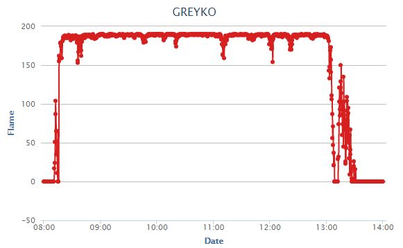

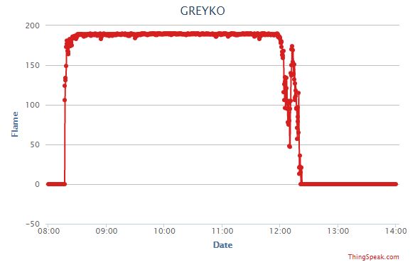

Правилната настройка за добро горене също е много важно нещо.
Вчера пламъкът беше неравномерен и заподозрях, че не е много добре. След телефонни инструкции къде да пипа жената ми стана ясно накъде трябва да е. Снощи го вдигнах подаването на пелети за 3 степен от 5 на 5.4 секунди и ето резултата:
Горене вчера (неравномерно) - около 5 часа докато затопли буфера:
Горене днес - с над един час по-малко:

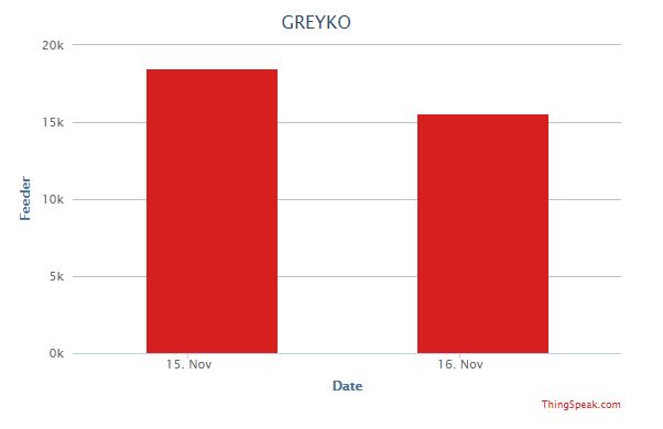

И като краен резултат по-висока температура на котела и бойлера и над 2 кг по-малко, при положение, че днес беше по-студено от вчера. Критериите за палене и гасене са едни и същи. Буфер 1000 л.
