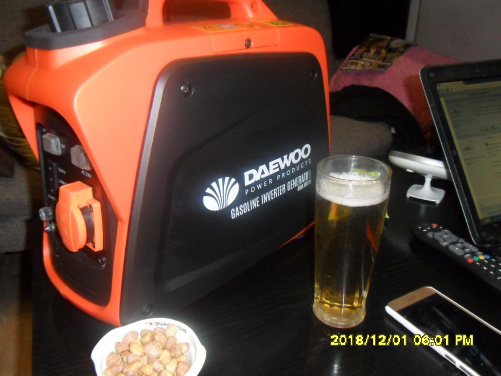

шоп - майстор
съб дек 01, 2018 4:01 pmico_3 написа:
А какъв е генератора откъде го купи и колко струва,ако не е тайна?
Ето го генератора. По принцип струва около 615лв, но покрай черния петък бе 549 лв и май в някои сайтове е още на тази цена.
Не правя реклама на никой. На снимката всичко се вижда и с гугъл лесно се стига до точната информация.
Модела е Gida 1000SI
