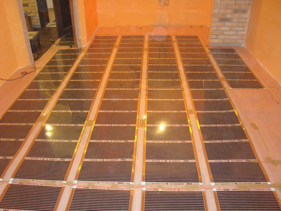

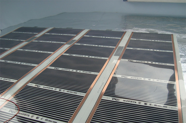

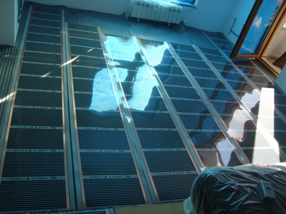

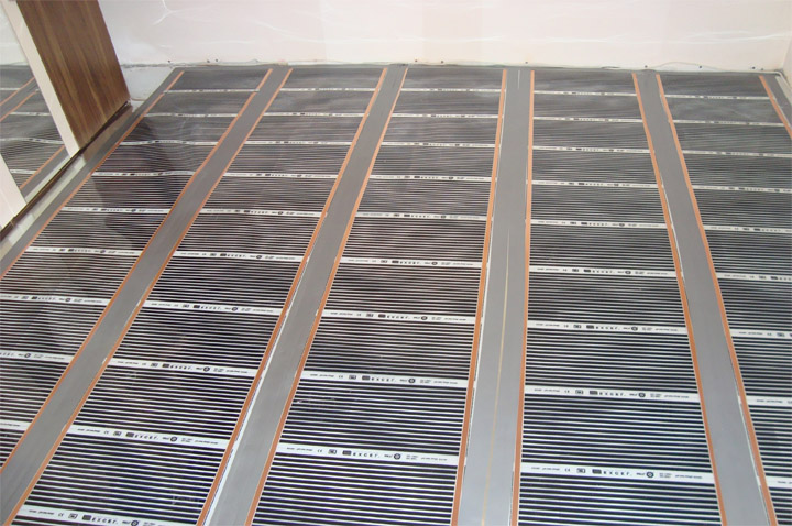

rumeniak написа:Реални цифри нямам, а дори да намеря не мога да гарантирам че ще са верни! Факт е че от нищо нещо не става. Мога само да повторя факта че който си е купил за проба, повтаря и потретва. Качвам няколко снимки на мои изпълнения (Не са с рекламна цел)Чудесно,но бихме искали реални цифри или поне приблизителни,мисля,че ни го дължиш, би могъл да попиташ клиентите си( надявам се не те е страх да им се обадиш
 ) . Какво покритие използваш върху фолиото?
 ) . Какво покритие използваш върху фолиото?Сподели форума:
