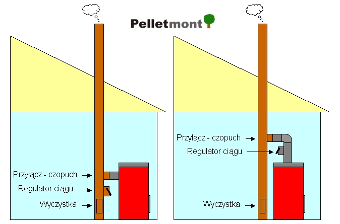

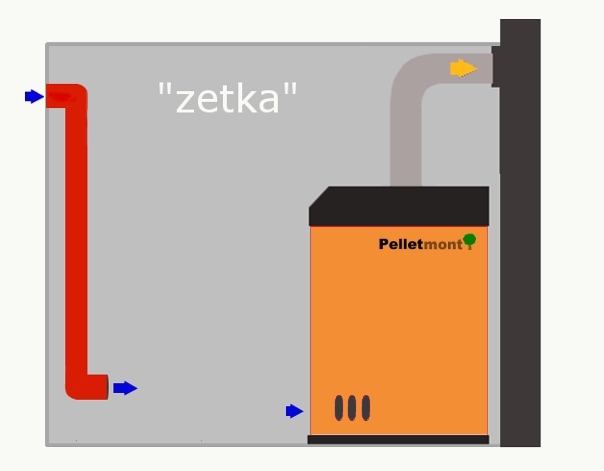

шоп написа:Масово гледам ( дори и тук във форума) как неправилно се монтират регулаторите на налягане и вместо положителен ефект се получава отрицателен като се изхвърлят в атмосферата стотици и хиляди м3 затоплен котелен въздух за денонощие:-(
шоп написа: регулатора трябва да е над котелното в неотоплено помещение или ако е в него да е захранен с въздуховод с външен студен въздух.Регулаторът за тяга се монтира в котелното помещение.
За притока на свеж въздух в котелното се поставя "зетка" на височина 2 метра до 30 см. от пода.
Тази клапа до някъде обезсмисля поставянето на регулатор на тягата, но за да проработи, котелното трябва да е много добре уплътнено.

6osi6 написа:Нали това е целта?шоп написа:Масово гледам ( дори и тук във форума) как неправилно се монтират регулаторите на налягане и вместо положителен ефект се получава отрицателен като се изхвърлят в атмосферата стотици и хиляди м3 затоплен котелен въздух за денонощие:-(шоп написа: регулатора трябва да е над котелното в неотоплено помещение или ако е в него да е захранен с въздуховод с външен студен въздух.Ако се постави отвън, ще вкарва в комина студен и влажен въздух, което допълнително ще влоши тягата.
При силна тяга на комина да има нещо което да я ограничи. Преминаването на много малко студен въздух върши тази работа.
Разбира се, който иска може да си я монтита в котелното и за да се стабилизира тягата през клапата да се изхвърля огромно количество затоплен въздух

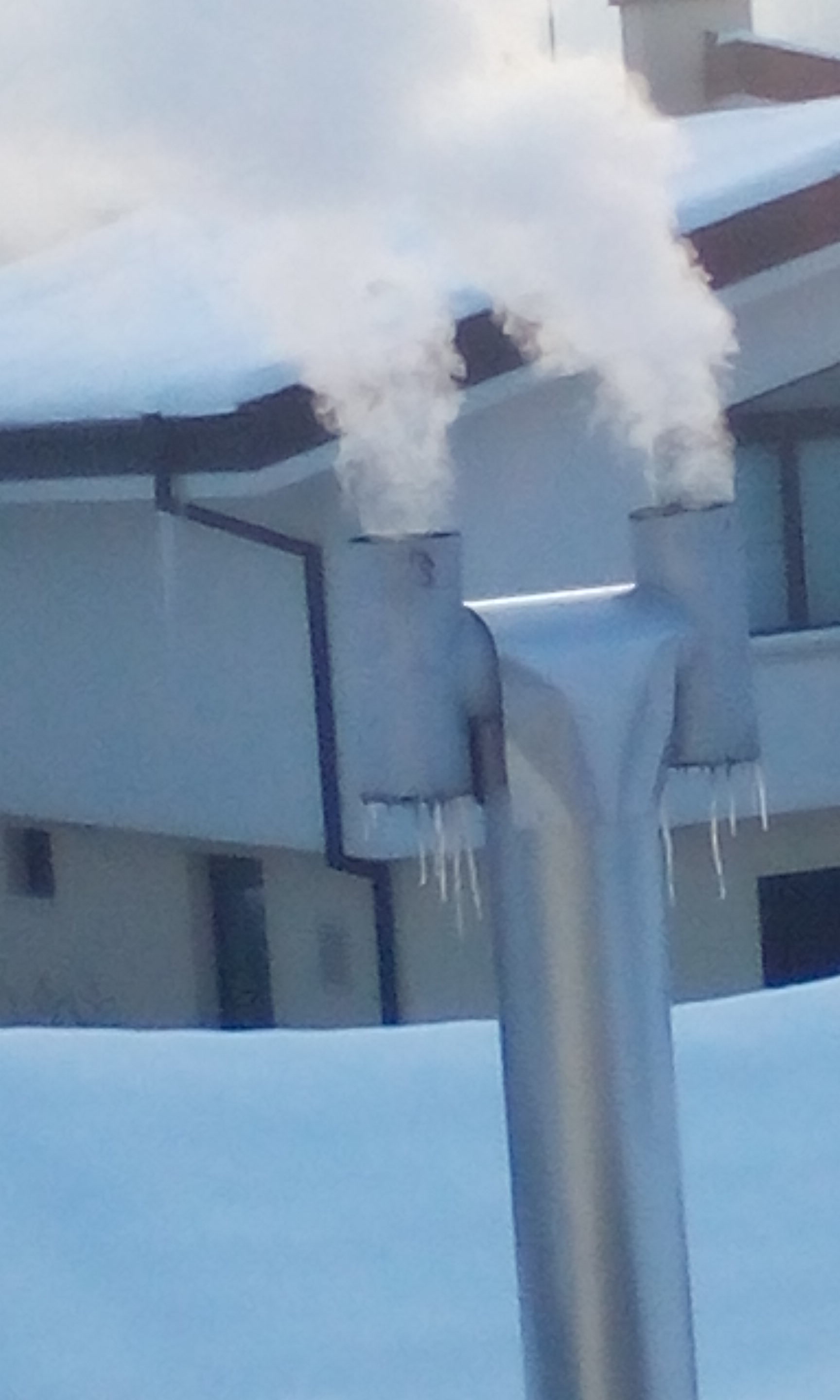

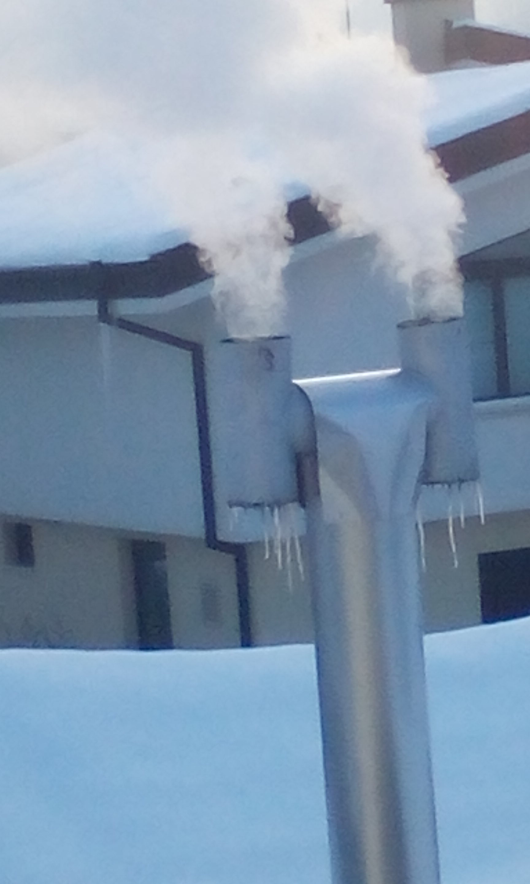

Колеги.. ако не сте обърнали внимание в други теми как аз как съм решил този казус , ще ви насоча вниманието специално.. никакви " Зетки , Клапи регулатори от познатият тип и никакви загуби от иизхвърлен топъл въздух" . Работи сравнително устойчиво до нива на вятъра които създават тяга до два пъти по голяма или по малка от собствената.. Над тези стойности и аз имам проблеми.. ( разцентрова ми ламбда настройките).. Два дни обаче успешно работи под наблюдението ми "Ламбда контролера" който доразвих към ламбда наблюдението си.
ето снимка.. води се корабен регулатор на тягата...

шоп написа: Разбира се, който иска може да си я монтита в котелното и за да се стабилизира тягата през клапата да се изхвърля огромно количество затоплен въздухАко тягата е прекалено голяма, се изхвърля затоплен въздух, ... но ако не се сложи такава клапа, т.е. тогава въздухът минава през котела и се затопля. А се предполага, че котелът е изолиран и излъчването в котелното е минимално, кога успява да се затопли това "огромно количество затоплен въздух"?
