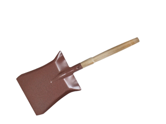

вт дек 31, 2019 10:07 amscorp написа:Аз пък си имам фараш и въобще не ме бърка че е останала пепел в пепелника. На ден два като се сетиш изхвърляш пепелта от котела да има къде да пада новата. Ползвам си и празните опаковки от пелети, пет се бяха събрали от началото на сезона ма преди няколко дни ги изхвърлих в градинната.пон дек 30, 2019 10:06 pmМИРАЖ написа: IMG-491e92d59c6423d03f9b7afa8423d62b-V.jpgТочно това имам предвид, като тук виждам изпълнение с вратичка (предполагам за да уплътнява добре), а моята идея да е като дърпащи се чекмедже. Но това много ми хареса. Браво !
