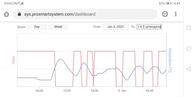

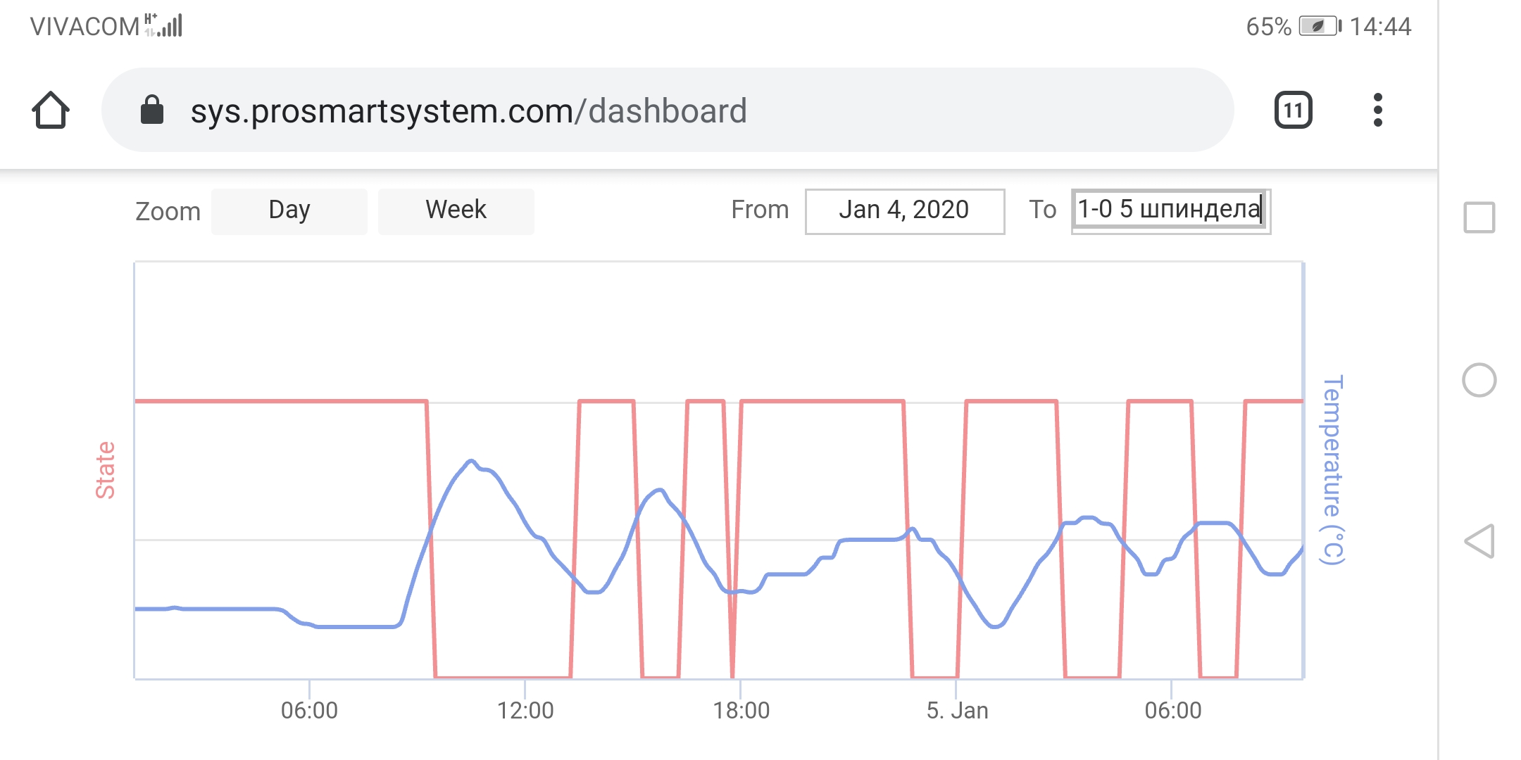

съб яну 04, 2020 7:47 pmgnt69 написа: Аз пък съм на мнение че с регулация на оборотите упс и скъпи ламбди икономията на сезон ще е 100-200 кила пелети или в пари между 20 и 40 лева.Георги, инвестициите, които ми носят най много икономии са бирения колектор за въздух и 10-тте квадратни метра селективни слънчеви колектори, които топлят буфера, заедно с котела според прогнозата за облачност. За тези дни разхода е малко над 1 торба пелети за ден.
