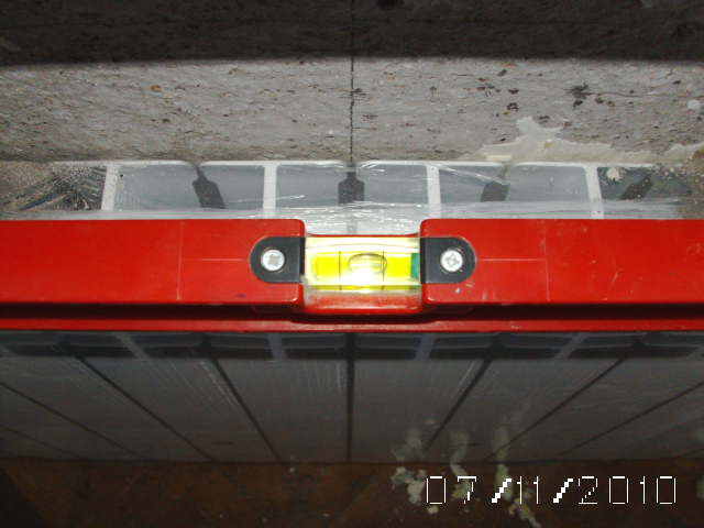

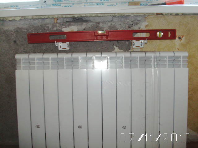

Дал съм малко наклон на радиатора - там където ще е обезсвъздушителя е малко по-височко ! Така ли да го оставя или да го нивелирам право ! Ето какво показва нивела ! Иначе скобите могат да "мърдат" наготе и надолу по около 1см !

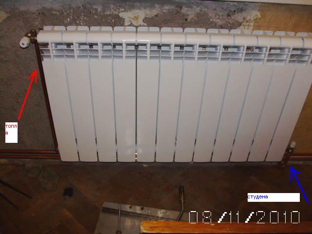

Ей сега спорим с един познат (по скайпа) който работи в Англия че най- павилния начин на свързване на радиатора по който те работят в англия бил и топлата и студената вода да се свързват долу ???
И ме хвърли в размисли дали моят начин на свързване ще е най- ефективен ? Вярно че едно време старите радиатори бяха свързани само от едната страна а не по диагонал ? Но мисля че и по този начин ще си работи че не ми се преработва

Най-добре е по твоя начин, но може и долу-долу, нищо че у нас не е прието

LazarGanev написа:Най-добре е по твоя начин, но може и долу-долу, нищо че у нас не е приетоВиждал съм свързване долу-долу на картинка. При него не трябва ли средният нипел долу да е глух, за да отива водата в първата полувина от долу нагоре, а във втората отгоре надолу? Иначе няма ли водата да предпочете да мине директно през долната част на радиатора?

PCL82 написа: При него не трябва ли средният нипел долу да е глух, за да отива водата в първата полувина от долу нагоре, а във втората отгоре надолу? Иначе няма ли водата да предпочете да мине директно през долната част на радиатора?Да сега като се позамислих може и да си прав
