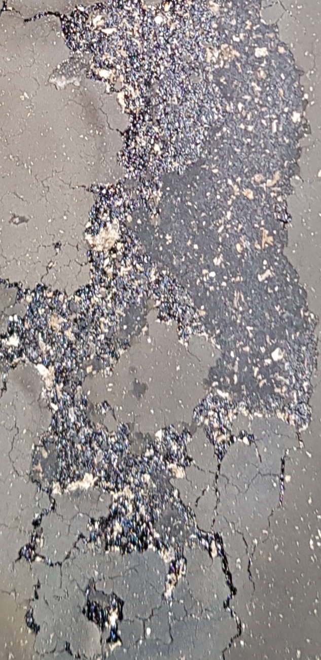

добър вечер! Искам да попитам при вас има ли "люпене" на участъци в камерата където горят пелетите? Благодаря!

Люспи се слой който е трябвало да се почиства ,а образувал се от нискотемпературно горене.
filmatoplo
- Мнения: 17842
Надявате на дрелката телената четка и до блясък ,ще си проличи дали има следи от корозия ,или е било просто нагар.
