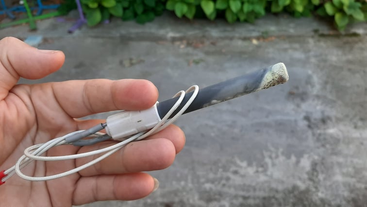

Горят ли Японските запалки често ,случи ми се втора . :? Стария модел се отчупваха отпред по 1 см ,японските вижте как горят.
Чукам на дърво, че лани ли я сменях, по назад ли беше...
