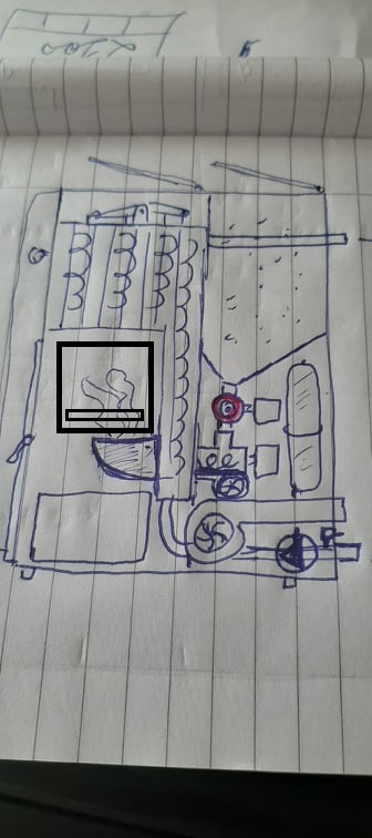

Браво, само не виждам, как входящия въздух се нагрява от изходящите газове. Сигурно от друга проекция ще е по-ясно.
Не виждаш защото хем иска да е компактно, хем с голям пепелник, хем горелката да е ретортна. Малко завойчета трябва да нарисува от входящата тръба до вентилатора, така както го знае той.
Детска картинка. Конструирането е малко по различно.
Бе, някой да му даде електрожен, флекс и достатъчно пари...
Това дали ще свърши работа... :?

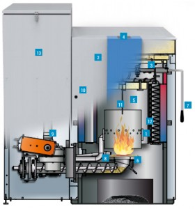

Подобие на това...
нед окт 25, 2020 7:38 pmpechkata написа:
Подобие на това...
Е що цитираш ФБРто? Какво общо има с подгряване на входящият въздух?
Последно време се засяга лесно.
Та, какво е това?

Абе да го докараме до това положение от рисунката на първо време :wink:

Е какво - ако се направи водната риза да обикаля около огъня и му се тури една кофа подобна на тази няма да има нужда от подгряване на входния въздух...
Те газовете ще са си вътре в котела - и пак димогарната риза да сочи на долу ако има нужда...
И много добре знаем че изгорелия кислород не гори...
И защо го охлаждат при колите....?
Ко....? Ко речи?
Ни питай за коли, чи са разболях!
Викаш въздуха напрао около кофата?!!
От Грейко не са те чели, инак няма да го подгряват от газовете, които вече напускат каминката.
Имам споделени снимки, ама си ги потърси, че да видиш как подгрявам въздуха преди горелката! Не е много правилно, но е нещо.
