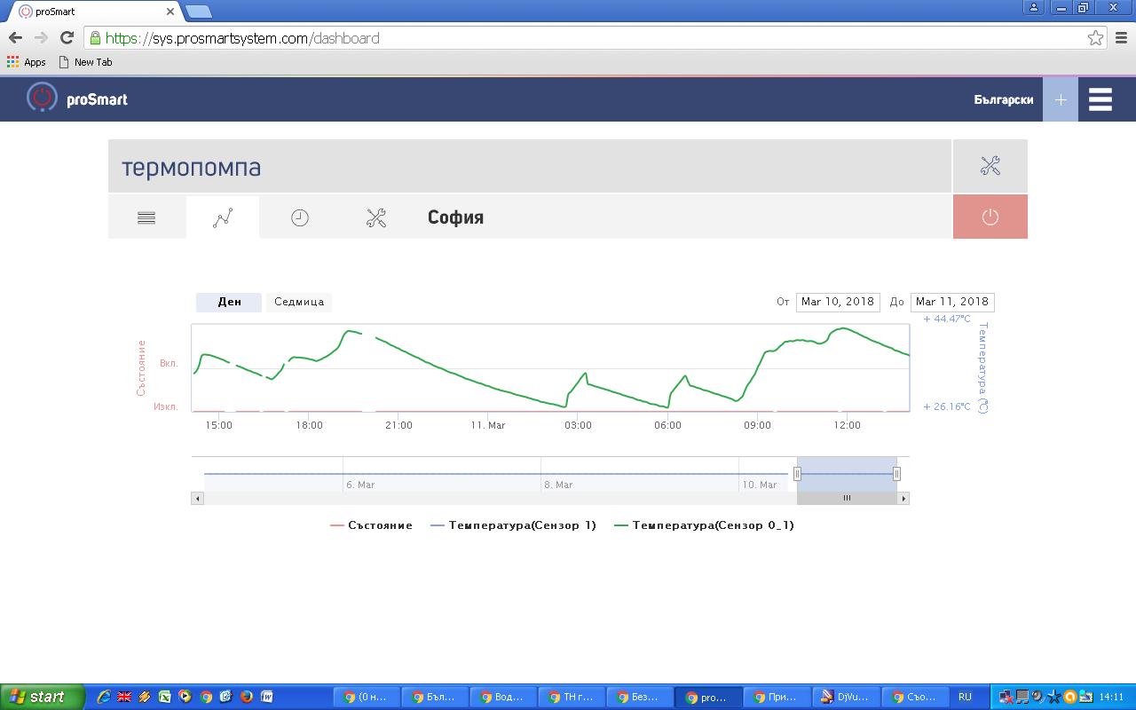

Прилагам данни от последните 24 часа отопление на 200м2 къща с изолация + 50 помещение без изолация. Температура в помещенията над 25 до 27 градуса:-)
Буфера е 3800 литра и едва към 3 часа през ноща термопомпата се е вклчюима два пъти по 25 минути за да компенсира топлозагубите.
ТП е с ел. можност 5.5 киловата. За 24 часа отоплителително време имаме 50 минути разход на ел енергия и то на нощна тарифа.
Като пари: приблизително 60 стотинки за 24 часа
Ако прибавим разхода на цирк. помпи, който разход го има и при пелетни, газови и твърдотопливни котли имаме разход от 1 лв за 24 часа:-)

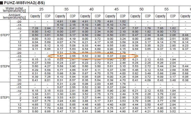

Имам един друг въпрос...да изключим циклите на отопление и охлаждане.
Ако да кажем в системата няма бойлер вързан с термопомпата, а има само подово и конвектори. В този случай се гони температура на флуида 35-40 градуса максимум. Може би за подовото е по-ниска, а за конвекторите по-висока, но диапазона е този.
Ако има бойлер в системата, то за него е необходима вода от поне 50-ина градуса, да не кажа 55, колкото е максимума на нискотемпературните модели. При гонене на по-висока температура на флуида термопомпата не става ли по-неефективна? Разбира се няма цялата течност в системата да се загрява до 55 градуса, а само тази част, която е във вътрешното тяло и по тръбната мрежа до бойлера, но все пак...
radius - майстор
Да, КОП-а пада, ето ти една таблица за маркова ТП, да се ориентираш с колко.
