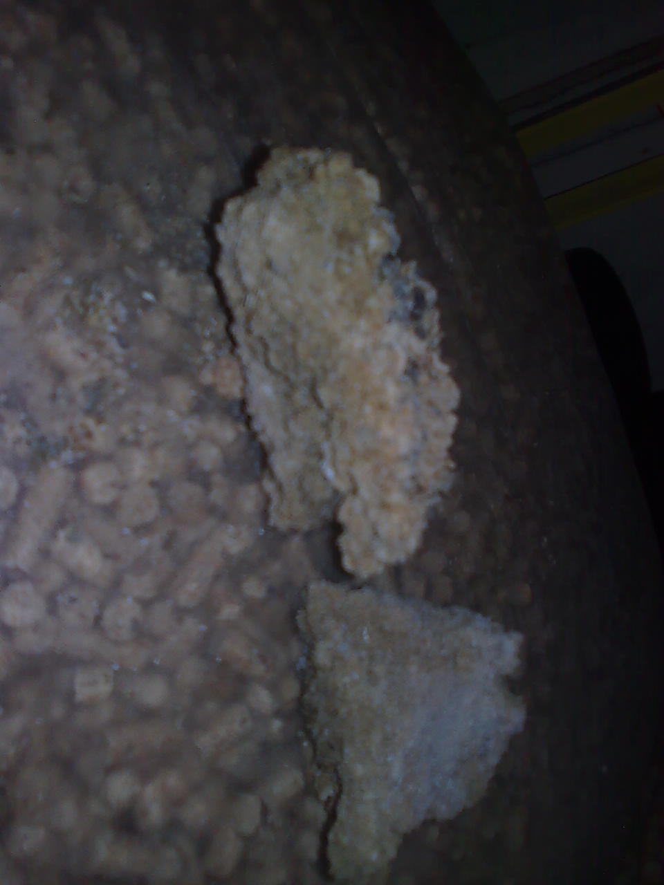

Малко да пораздвижа темата откакто горя слънчогледовите пелети след като я почистя и поработи 2–3 дни се получават буци в паничката на горелката и трябва да ги отстранявам механичноето снимки
maistora1965
- Мнения: 627

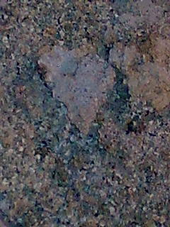

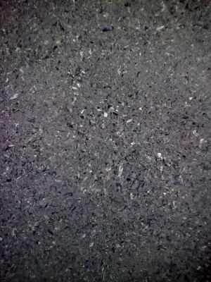

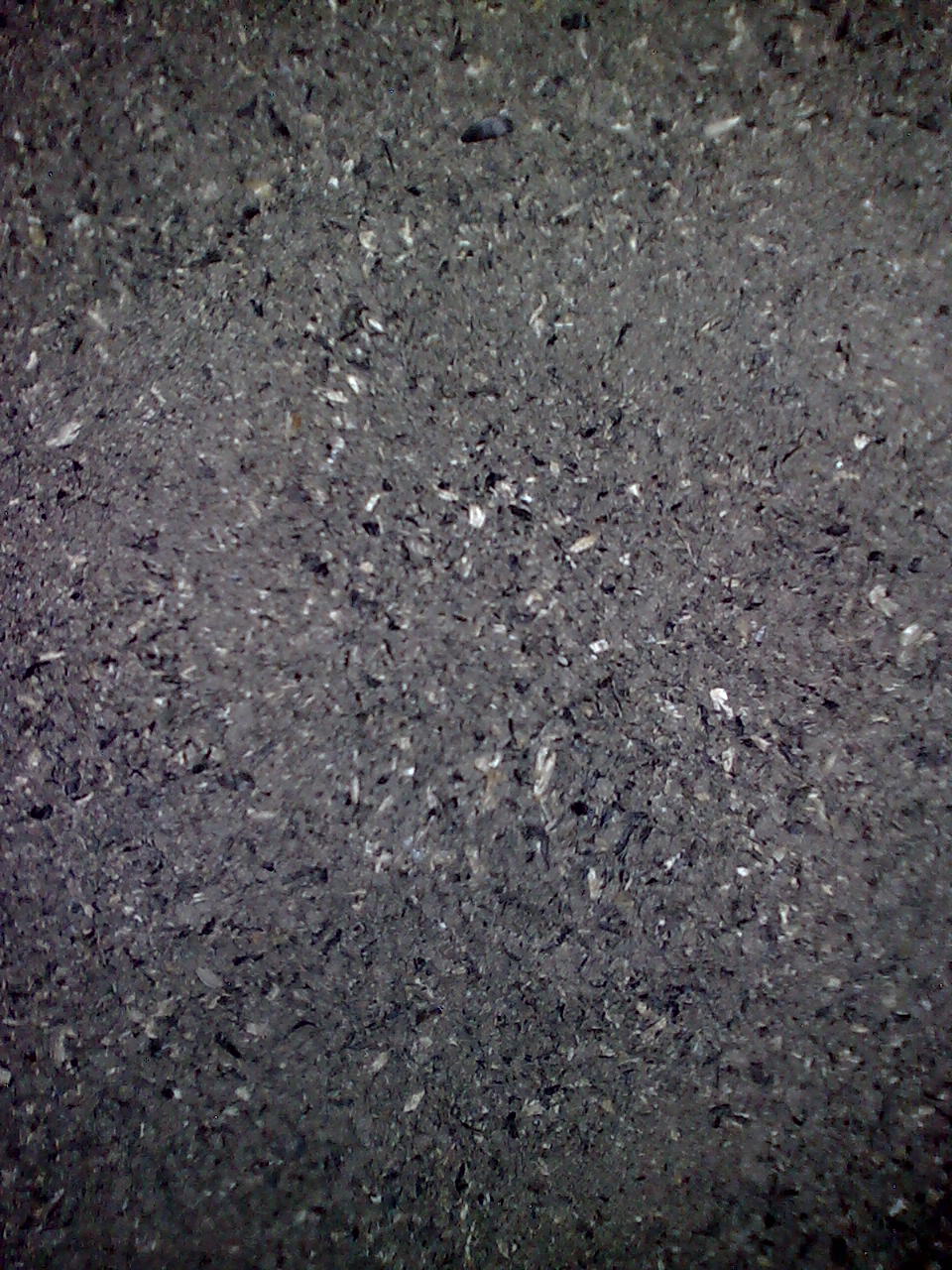

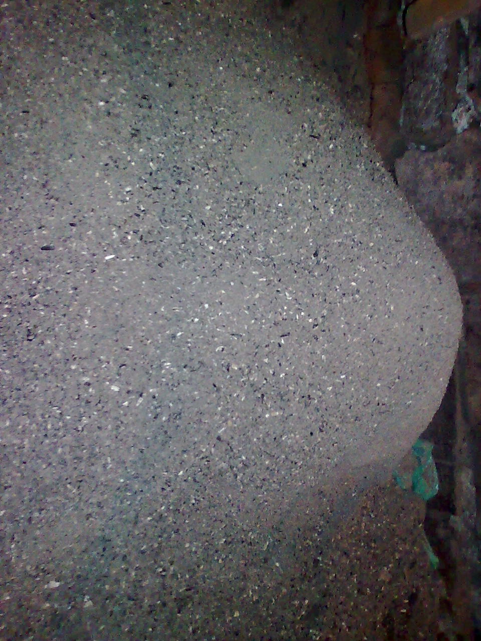

Реших да почна да ги пресявам да не би да е от пепел в тях защото са насипни и се получи ето това за една судмица като килограми пресети пелети може би са около 200 кг но не съм сигурен няма точна мярка,та искам да попитам възможно ли е тези буци да се получават от по висока или респективно по ниска степен на вентилатора.Сутринта го намалих от 40 на 38 но тази вечер бучките са същите да увеличавам или да намалявам въздуха.Това е на първа степен на горелката на която тя в момента поради топлото време работи почти само на нея

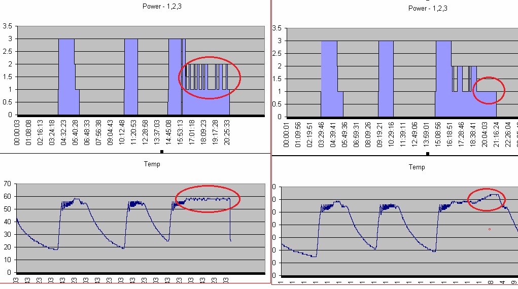

И аз все още експериментирам и се уча как да настроя по-добре грейкото.
Това, което установих генерално е, че няма постоянство - много различно се държи, дори при едни и същи слънчогледови пелети и непроменени настройки.
Но.. винаги има но. Аз разбрах, че за да гори "Уникално", както твърдят създателите и, горенето трябва да е в чашката около отворите и да има синкави пламъчета над пелетите от пиролизни газове, идващи от загретите и незапалени пелети отдолу.
При повече въздух, отпред изгаря по-бързо и остава пепел, като горенето се измества назад и става неефективно.
При по-малко въздух при мен се образуват същите буци, които затлачват процеса и пелетите и огъня се изместват нагоре, а наоколо се образува една твърда пепелна структура от нещо като недиозгорели пелети, която дори вентилатор на 100% при почистване не може да махне. Ето разликата от много въздух предния ден и леко затворена клапа за проба - преди непрекъснато модулираше 2-1 степен, при температура на котела от 57 до 59 градуса. Когато намалих въздуха за час и половина вдигна 64.

Evgeniy написа:И аз все още експериментирам и се уча как да настроя по-добре грейкото.А какви са били стойностите? От колко на колко смъкна въздуха?

Evgeniy написа:И аз все още експериментирам и се уча как да настроя по-добре грейкото.Ето точно заради тези диаграми ще си сложа ком до горелката да може да се слади какво прави сега ако може някой и един ламбда модул да предложи да се монтира и процеса на горене ще стане перфектен.
