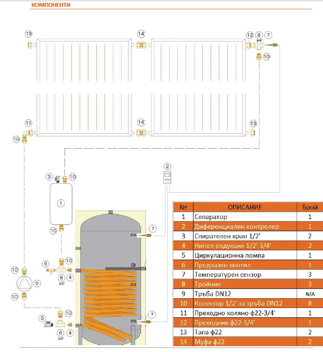

Изборът на слънчев панел вече е факт! Не можах да устоя на офертата от 424 лева за Eldom Classic R 2.5. Дори взехме още една бройка за един приятел
Сега относно монтирането на панела. Продавачът каза, че тези панели трябва да се монтират само в оказаната от завода позиция. Не трябвало да се обръщат на 180 градуса, понеже това водело до образуването на кондез в панела. Намерих нагледна схема, включваща всички компоненти за хидравличното свързване при дрейнбек система. Не мога да разбера какво значи "Конектор 1/2 за тръба DN12". Също така не забелязвам филтър и спирателни кранове на помпата. При дрейнбек може ли без филтър? Температурният датчик как се монтира към тройника - със специална муфа ли? Тя отделно ли се продава или си идва с ДТ? Схемата е на фирма Апекс Солар.
