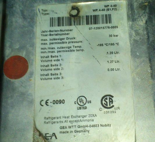

Замръзна при дефрост? Или беша до 30 бара и системата е на 410?
2v6 - майстор
a_stoev написа:
Определено нещо е станало по-време или след дефрост. Има записани данни през 1 минута, но без налягането. Фреона е 407.

Странно. Не вярвам да се спука от само себе си, каква марка беше?

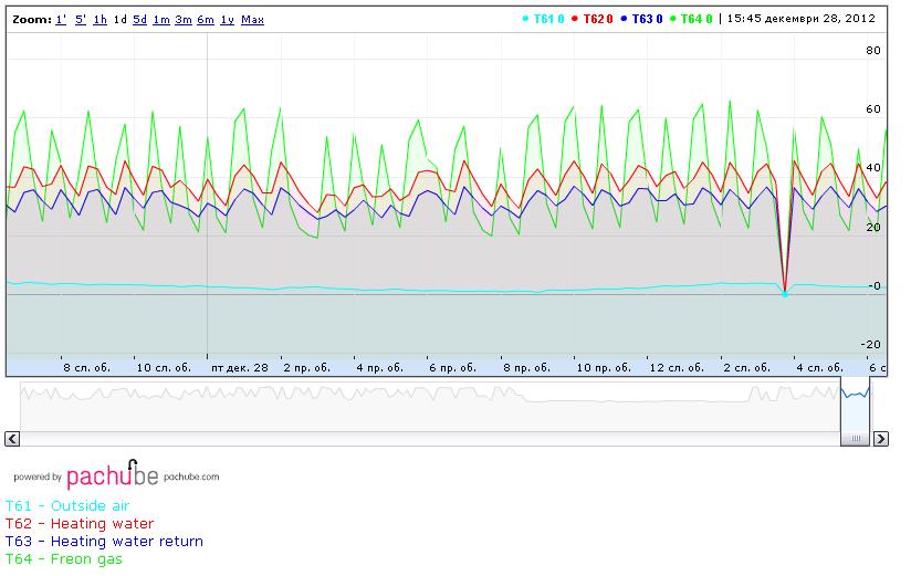

Гледам на графиките от днес,имаш падове на тем. на под. вода до 0гр.Предполагам че са при дефрост :? ако е така значи може и да е замръзнал,на мойта съм задал да размразява до 20гр. на водата и за всеки случай съм с антифриз.Друго което ми прави впечатление е цикъла на работа 25мин. работи и 33мин. почива и подав. вода е в границите 33гр-46гр съответно при мен са 6мин./12мин. и 28-36гр разход 1,5кв/ч (240w за помпите).Правил ли си опити с други температури и какъв ти е разхода средно на час?
Определено не се е спукал от бездействие :) Предполагам да е от рязката промяна на налягането и температурата. Това външно тяло си прави размразяването само с изключване за определено време на 4-пътния вентил, без да спира компресора. На клипа по-назад в темата се чува какви ужасяващи "въздишки" правеше...
А топлообменника според мен беше марков и сравнително скъп:

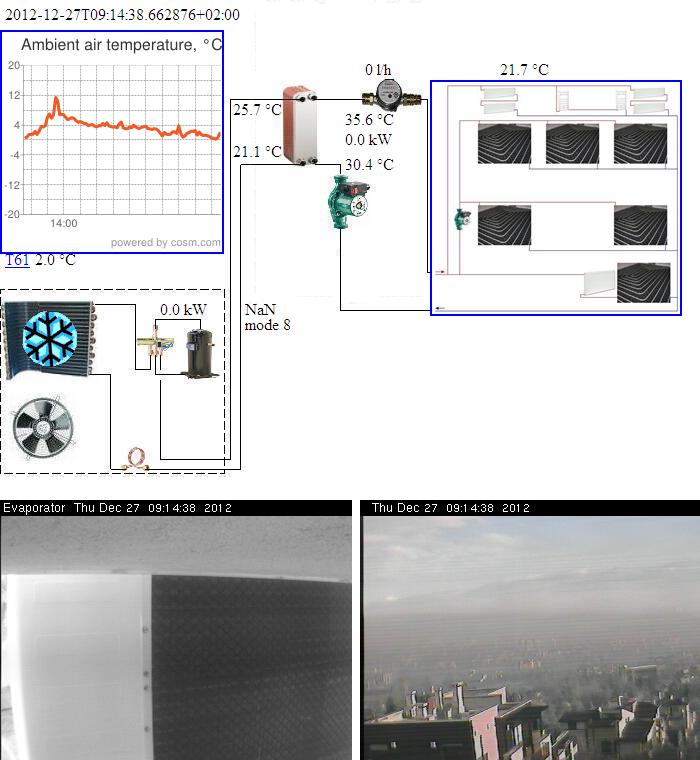

Не, не се притеснявай! Днес дори температурата не е падала под 1 градус и размразяването е било само с вентилатора (без компресора да охлажда водата :idea: ). Правих някои преработки по програмата на контролера и изтрих един ред погрешно. Затова в 15:45 вместо температури пращаше нули:

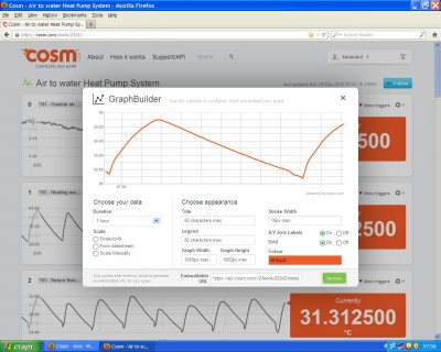

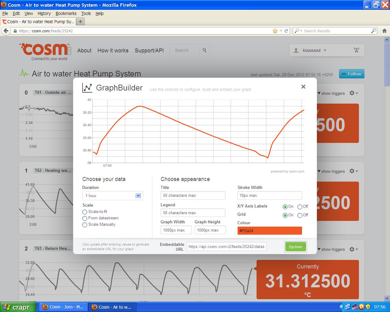

А как направи последната графика с четирите тем.?
